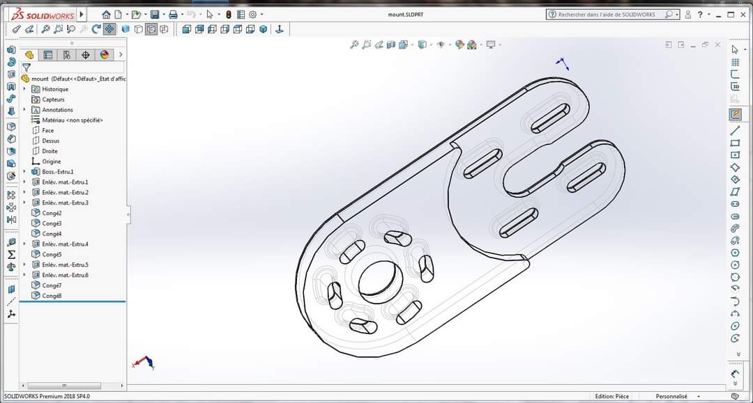

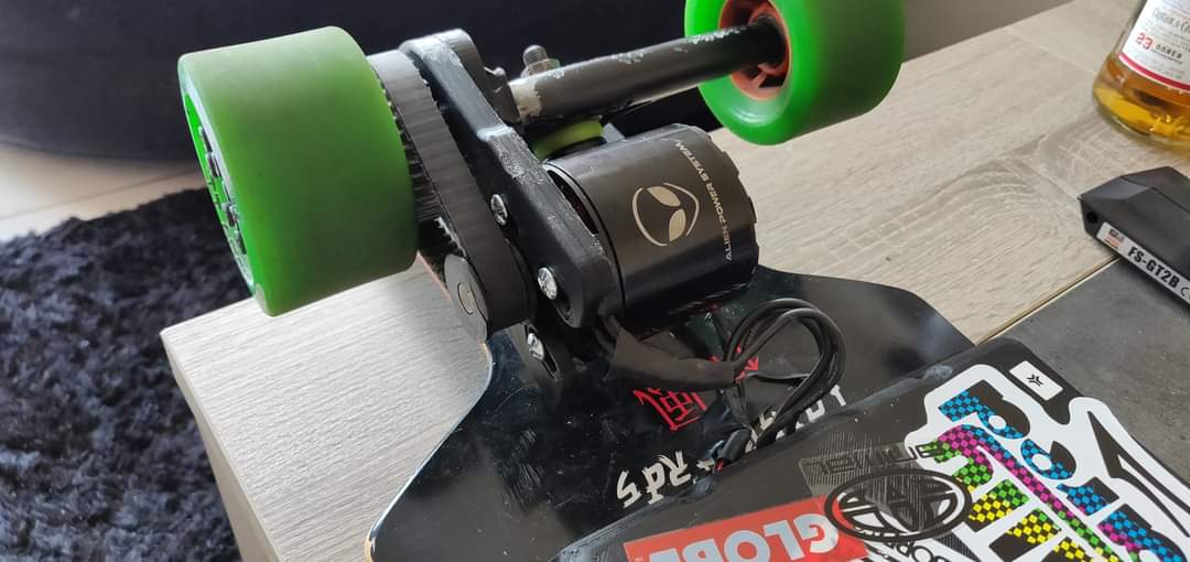

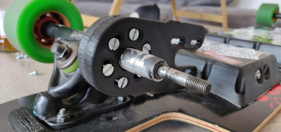

J’ai fait modélisé mon motor mount et l’ai imprimé en 3D.
Les 2 premiers ont pas résisté, mais le 3ème est toujours fonctionnel après 1an de ride.
J’ai fait une seconde pièce que j’ai fixé sur le truck avec un trou taraudé direct dans l’alu et figé à la colle bicomposant
