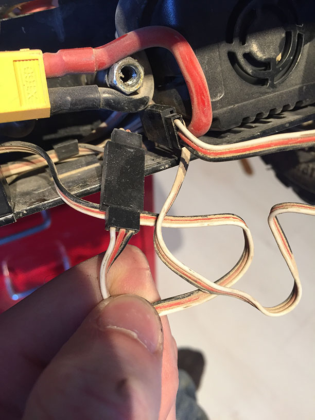

Aujourd’hui après 5 km à rouler sur mes caillasses préférées, j’ai une roue qui s’est mise à accélérer et freiner toute seule! :shock:
C’est super dangereux… En fait, le problème provenait d’un faux contact sur un connecteur Futaba, sur la ligne : récepteur <> cable en Y <> ESC.
J’ai tout sécurisé à la colle thermofusible.
