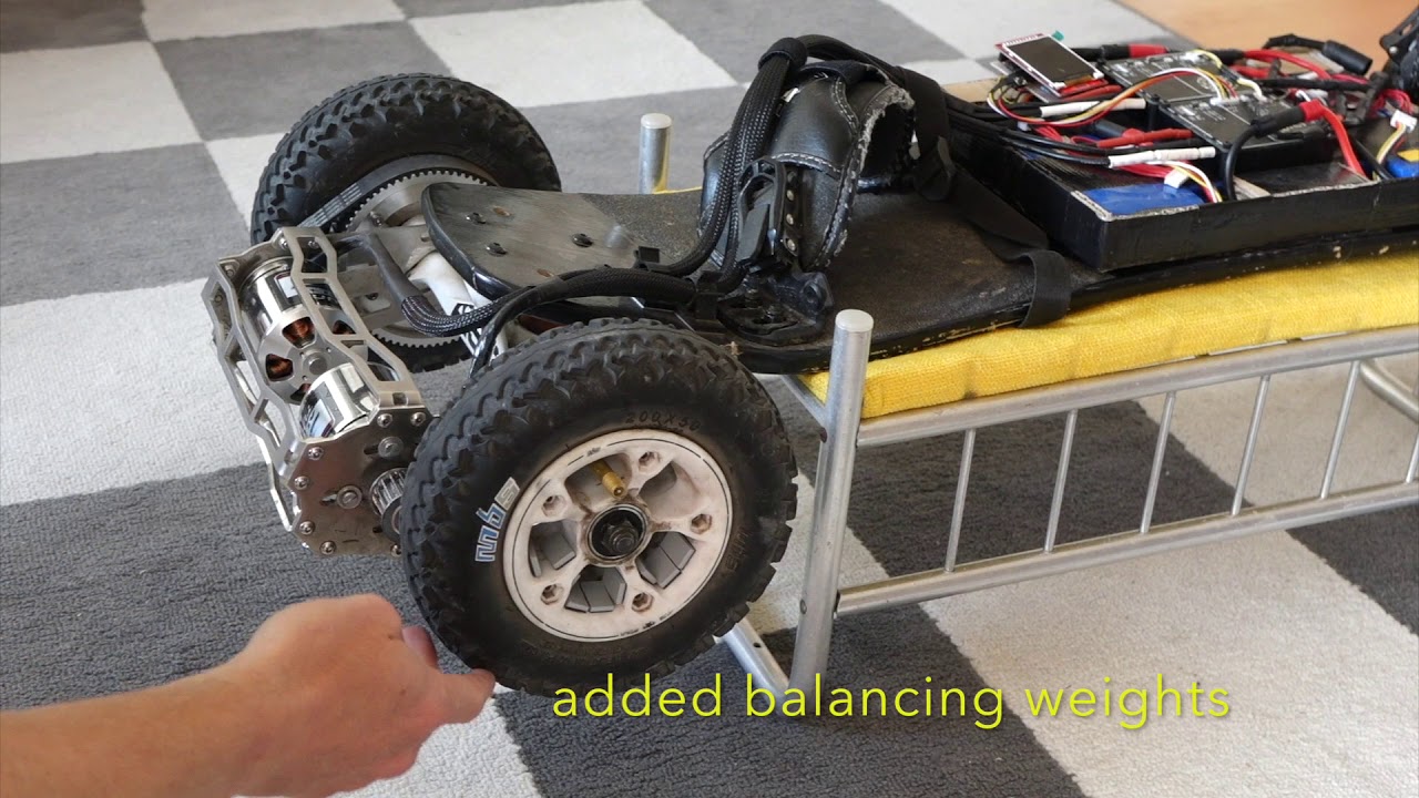

De mémoire il y a dans les roues AT Evolve deux bâtonnets d’équilibrage (interchangeables) diamétralement opposés à la valve de gonflage pour la contrebalancer.
C’est toujours la valve qui pèse et déséquilibre la roue ?
Il y a d’autres fabricants qui font ça ?

C’est bien mais il fait avec quoi et comment pour équilibré les jantes
comme sur une voiture, il rajoute des masses
oui je me doute bien
mais il utilise quoi pour que ça tienne
car justement il n’y a pas de quoi accrocher des poids
Tu as des poids qui tiennent par adhesif double face, c’est peut-etre ca
sinon tu as aussi les sachet de billes qui equilibrent la roue une fois en mouvement.
et quelle est le moyen de connaitre la masse et l’endroit exact ou poser le contre poids ?
ya une machine pour auto et moto. mais là ???

pour répondre à Orangeman: on a d’assez bons roulements pour que tu puisse les équilibrer de manière PIFOMETRIQUE! comme tu sais que c’est la valve qui génère ce déséquilibre, tu peux chopper une vieille chambre à air, et t’y pèse la valve, ça te donnera déjà une bonne indication de la masse à rajouter en opposé à cette valve. Bon, avec nos jantes généralement à 5 bâtons… pas tjs facile d’être en face, mais bon après tu répartis de telle sorte que ta roue ne s’arrête pas systématiquement dans la même position quand tu la fais tourner à la main.

Pour le process, pas besoin de machines, je le faisais à la mano sur ma bécane de piste.
Tu colles des poids avec du scotch jusqu’à ce qu’il n’y ait plus de balourd.
Tu comptes ce que tu as mis et tu colles en définitif.
Sur la vidéo, il en colle quand même beaucoup !! Mais c’est pas si déconnant car le poids de la valve (rapporté au poids total de la roue) pèse beaucoup !

Faut savoir que sur les bécanes de piste, on équilibre même pas la roue arrière car le couple d’accel vient de toute façon gommer les vibrations du balourd (et comme on fait qu’accélérer/décélérer sur piste…).
Peut-être que ça peut soulager quand même le moteur/transmi et éviter de perdre des vis ![]()

Apparemment, il a mis jusqu’à 40g sur une roue !! :o

Merci , je vais tester ça avec des plombs de voiture …
Sinon regarder les poids de pêche
C’est vraiment pas cher et avec plein de taille différentes on peut faire un réglage très précis
Pour les fixer je pense que de la colle devrait suffire
