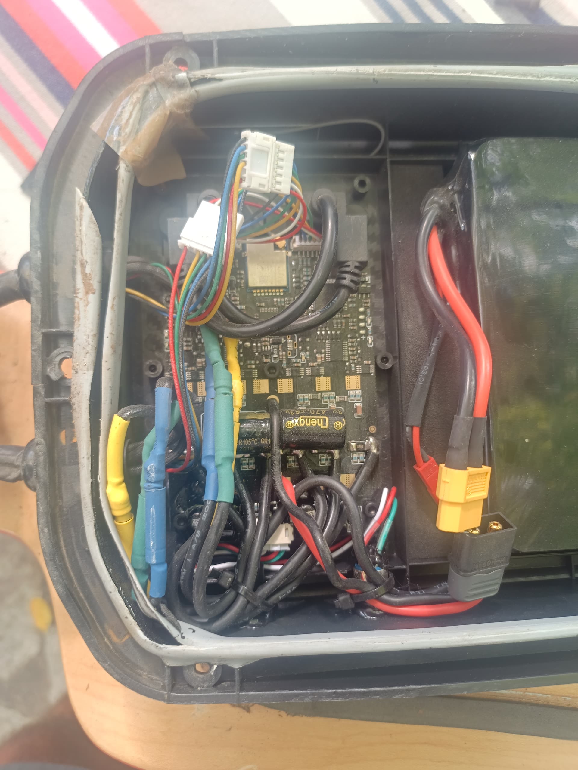

tu l’as ouverte ? quel esc as tu ?

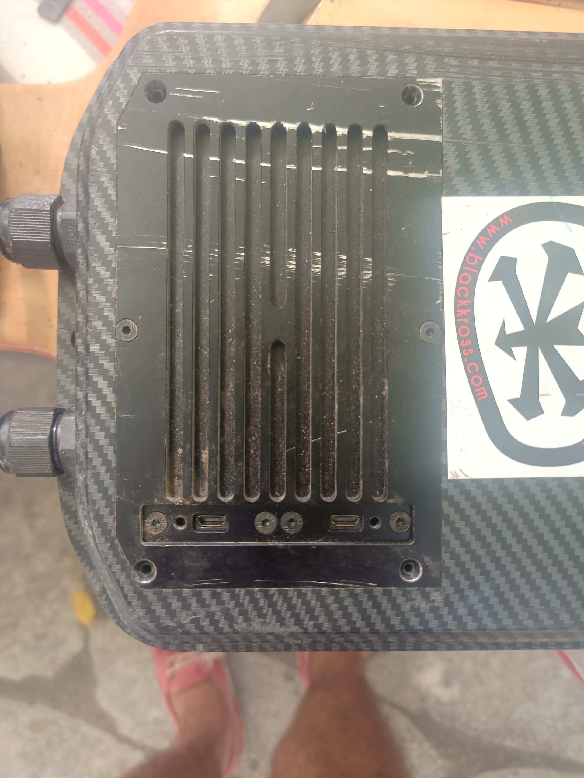

Pas encore je n ai pas la clef qu il faut, je suis en vacances, noru demain ma femme me l amène si elle ne s est pas trompé!
Je connais pas… on dirait un hobbywing sans le silicone . Ou un faux vesc qui existait il y a qq années. Tu peux t’y connecter en bluetooth?
Il.y a 2 ports usb…
Bonjour a toi, oui il y a 2 ports USB dessous la trappe, c est sur que c est un vesc type 6 mais maison eovan.ensuite il n y a pas de bluetooth
