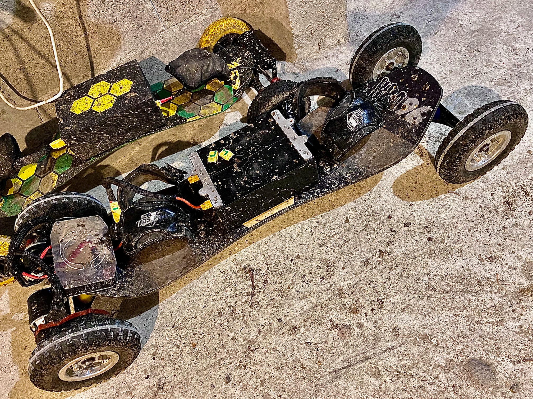

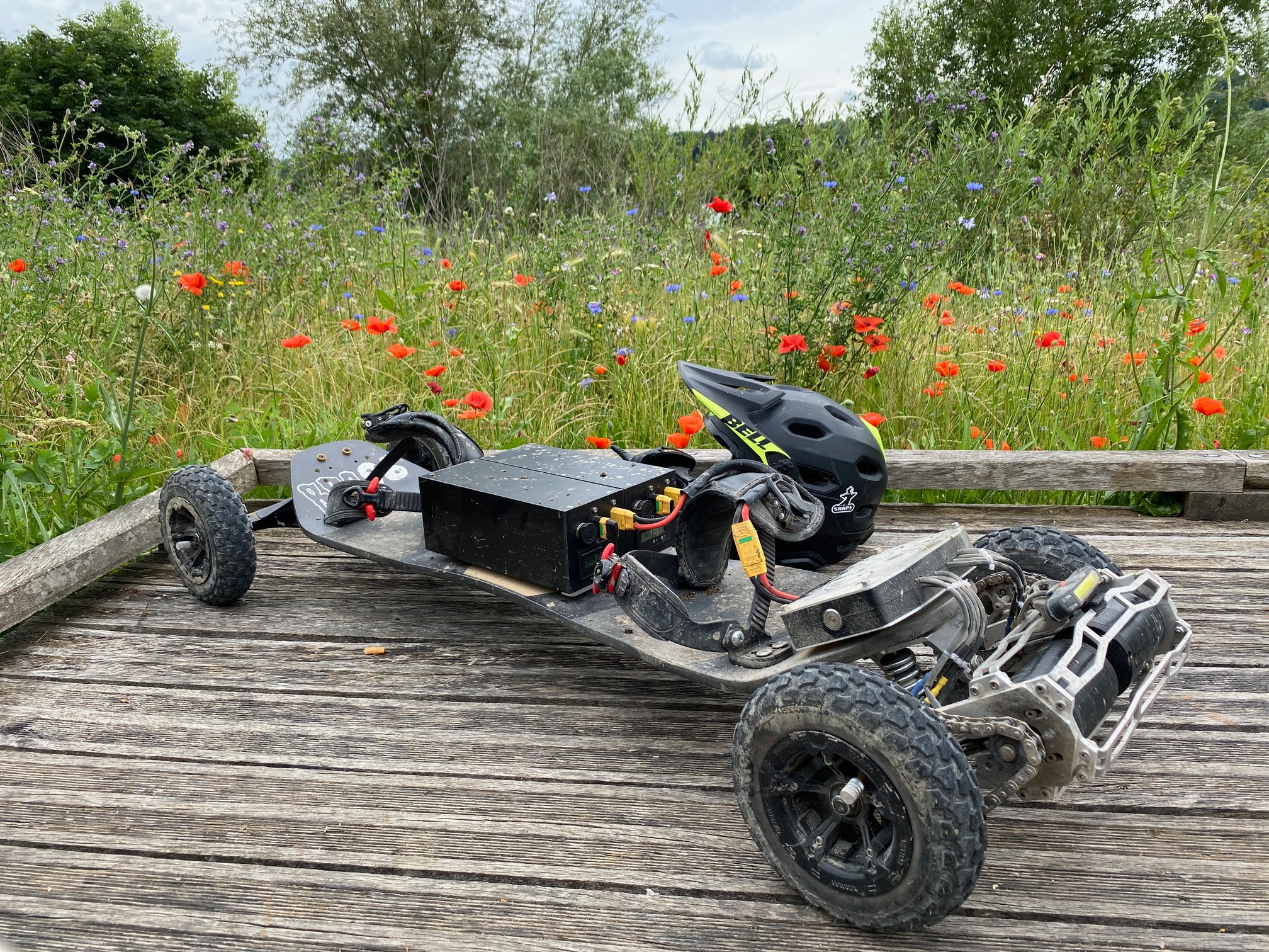

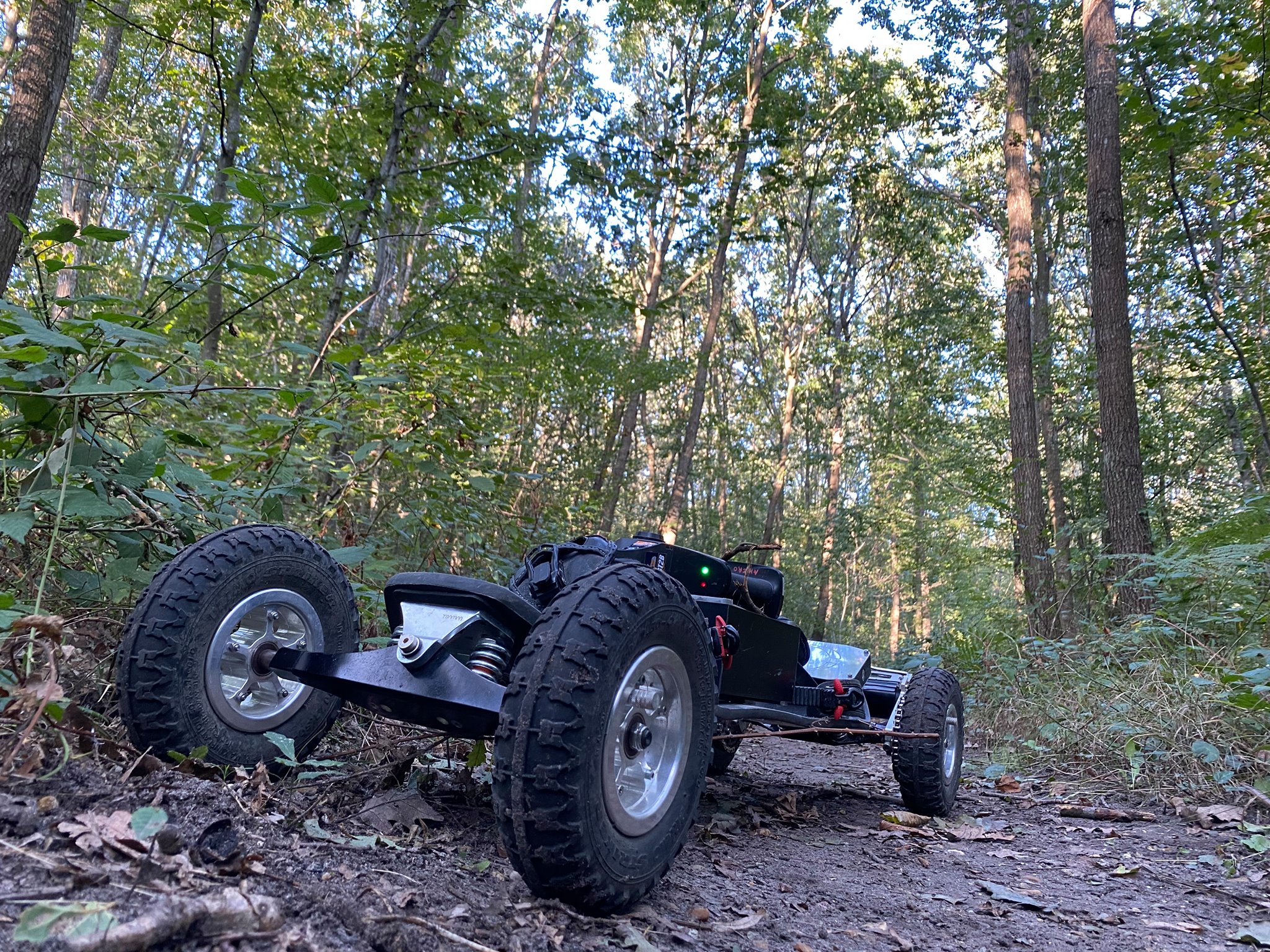

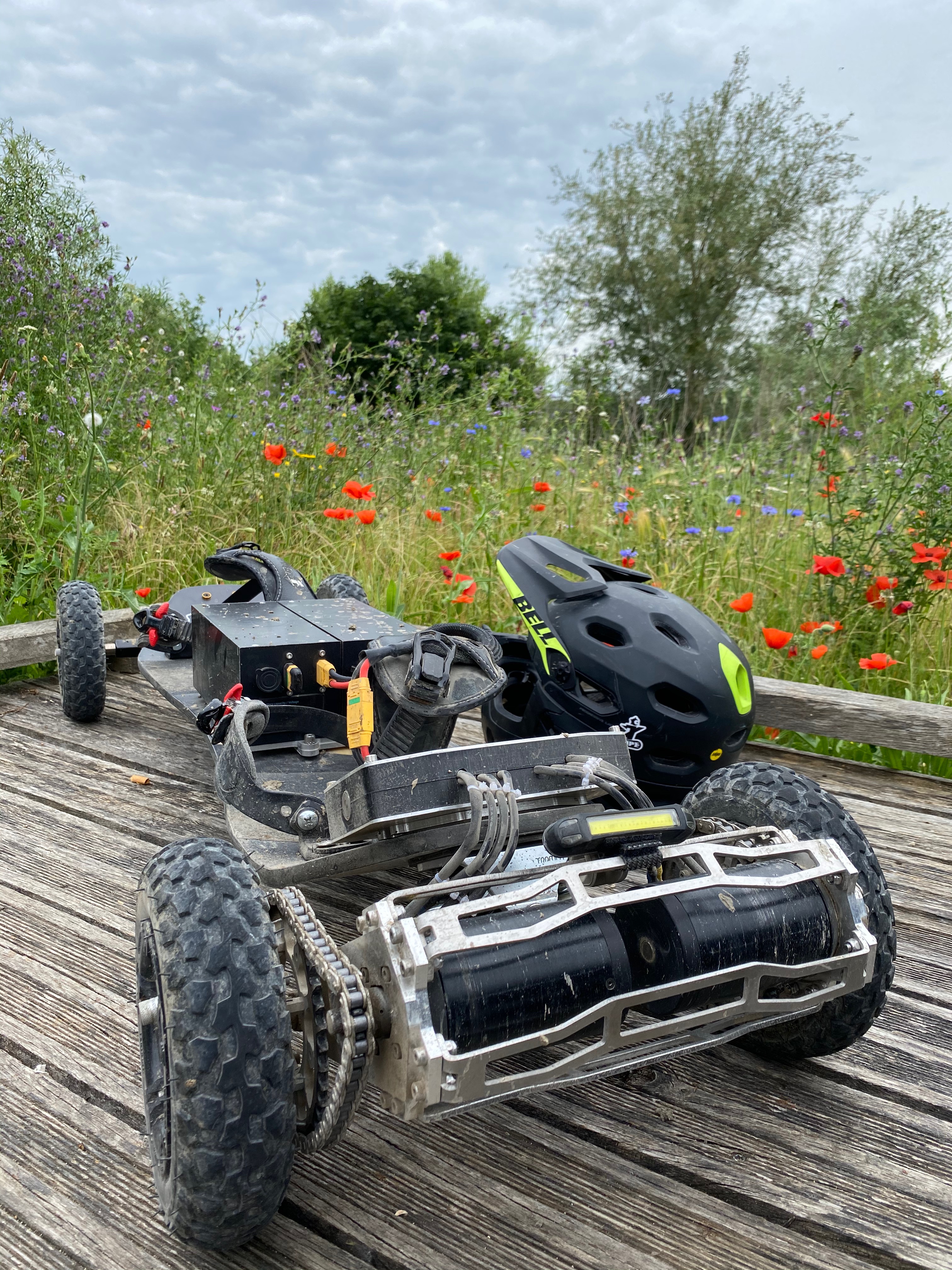

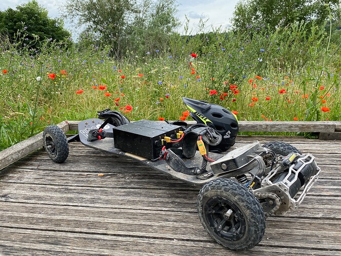

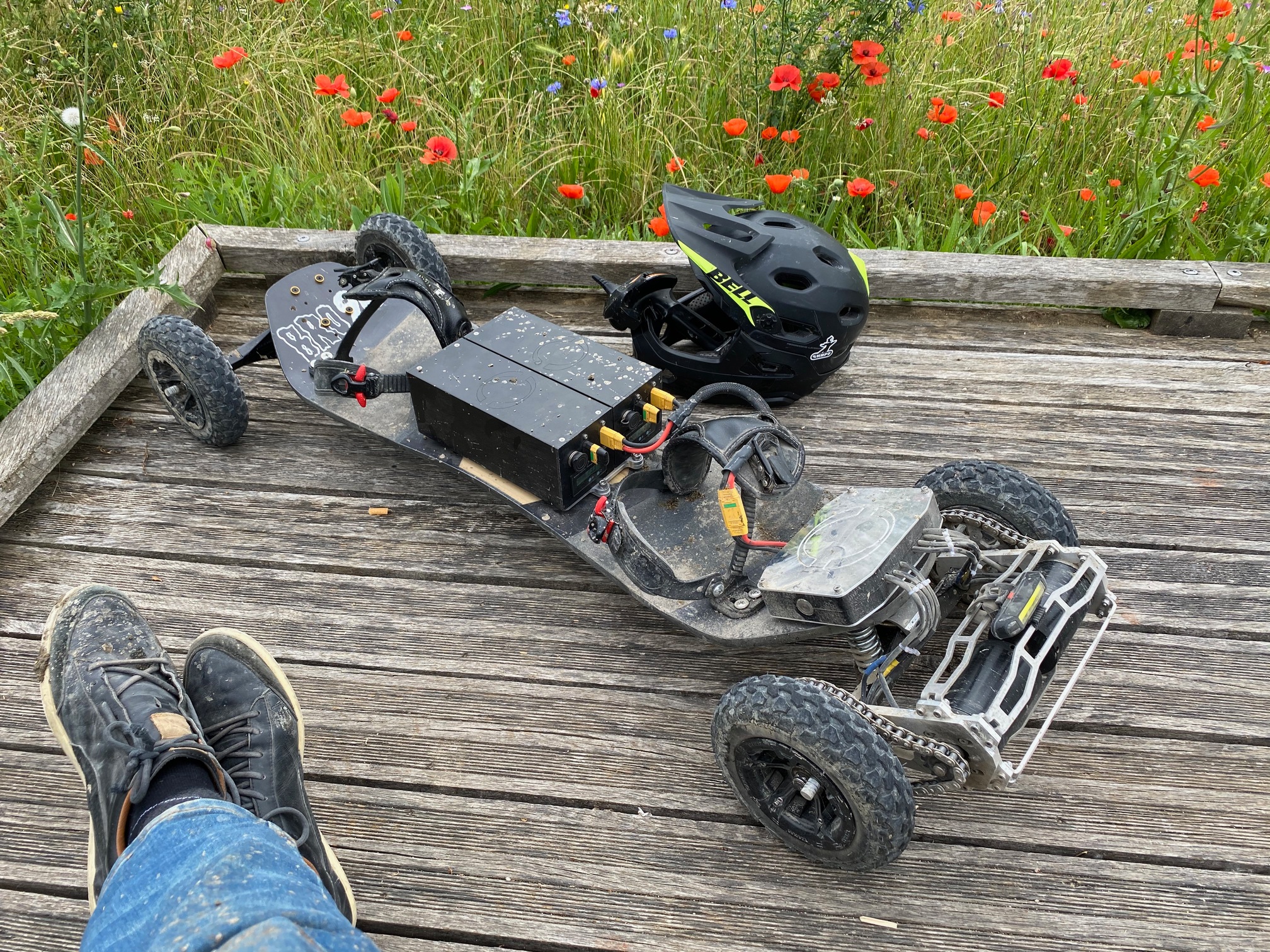

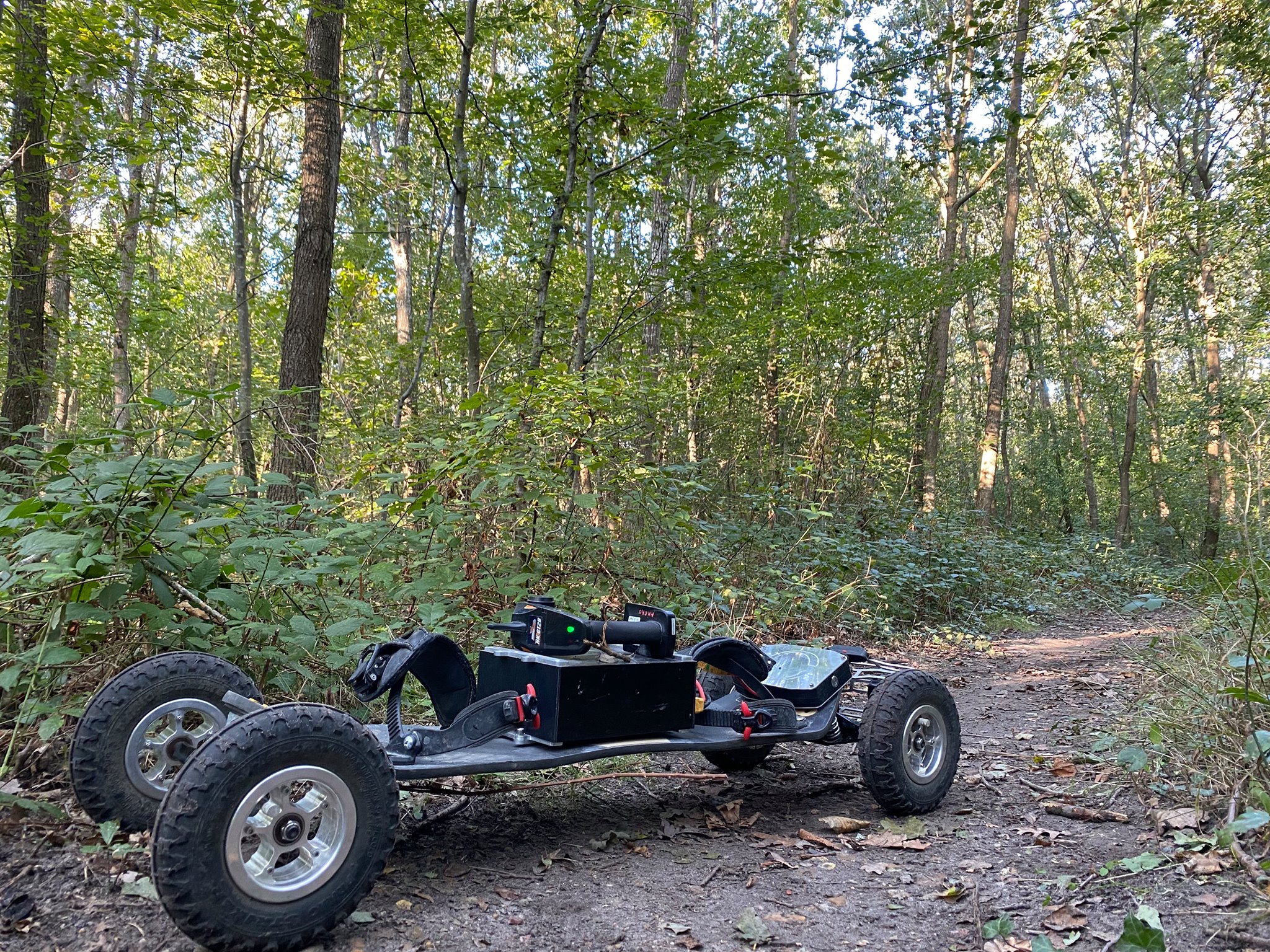

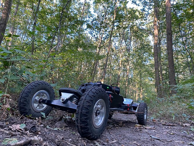

et voilà la grosse Bertha…
idéale pour la boue et les terrains difficiles, pas mal aussi pour le jump mais un peu lourd…
y’a pas grand chose à jeter sur ce build:
deck ahero bro 96 flex
transmission chaine iso6B
moteurs OVERION 6374 105 kv
SPINTED UBOX à 100A/moteur dans ESCBox overion
motor mounts IDEA TB
jantes alu 3DSERVISAS
pneus 9’ primo striker
trucks vertigo
heel strap MBS F5

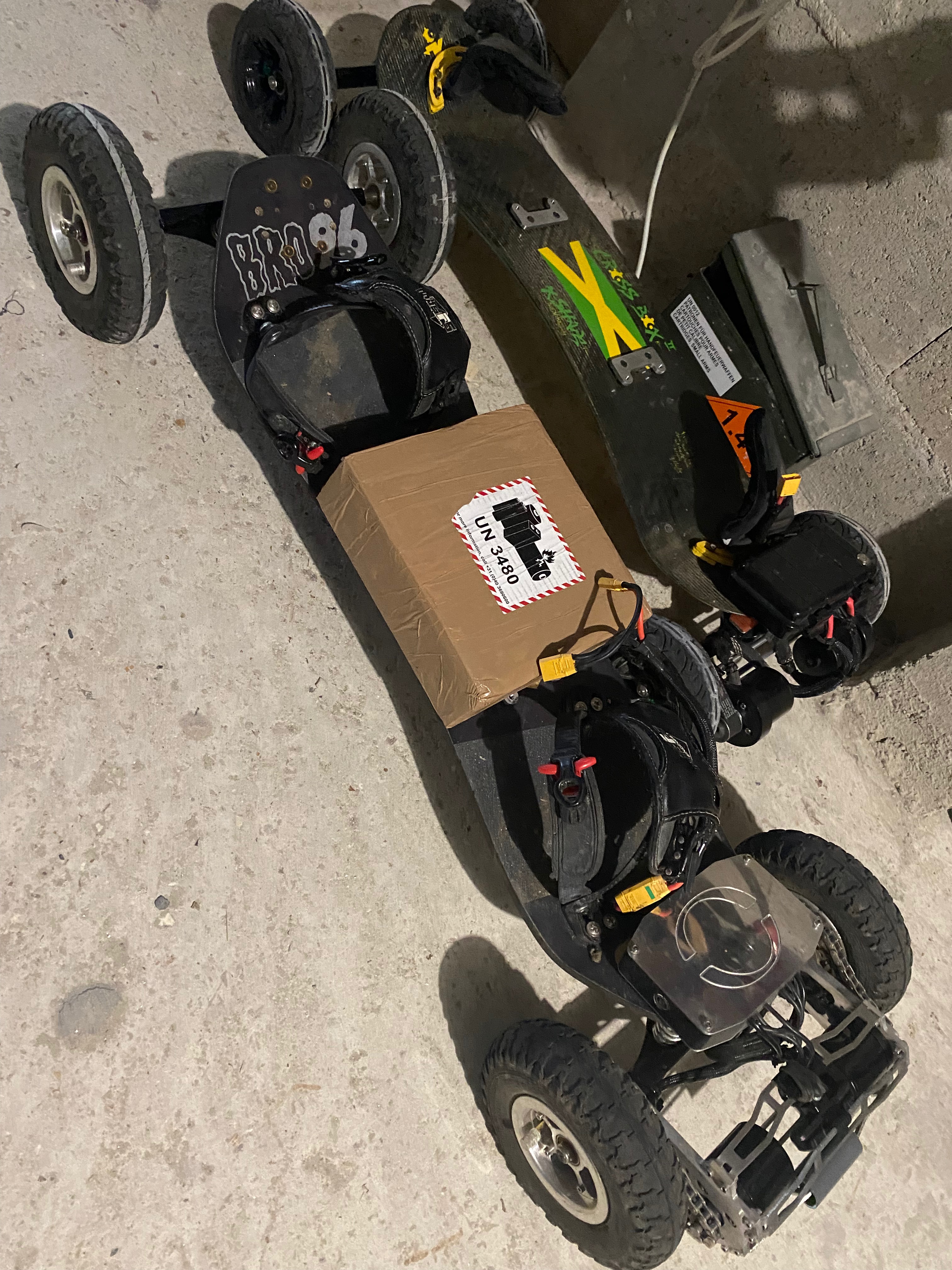

batterie Batcase overion 12S 16AH ou 12S7P 21700 (swapable)
Vmax 40 kmh (mais elle grimpe aux arbres…)
tres confortable et tres stable, c’est la seule board avec laquelle j’arrive a drifter

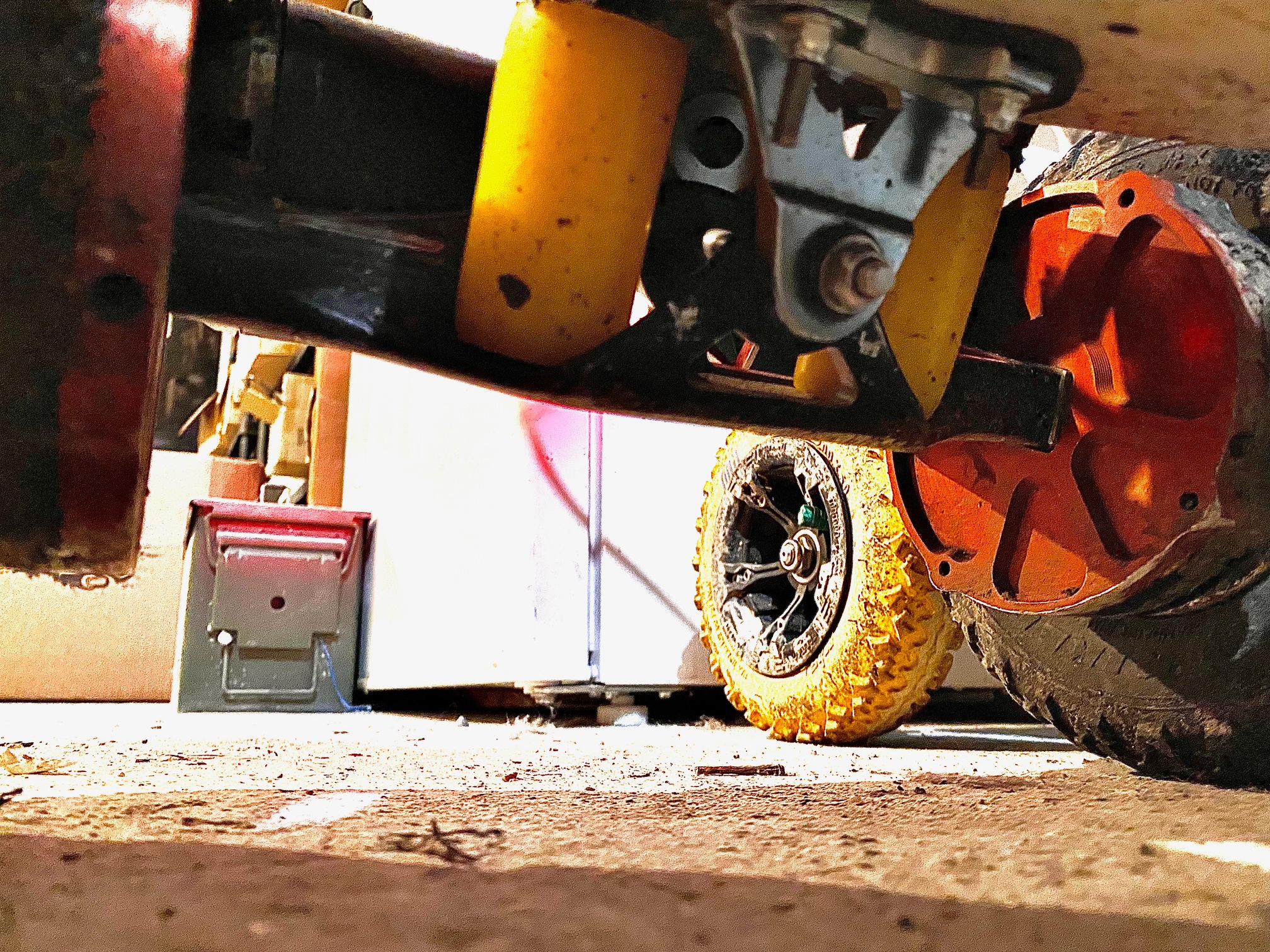

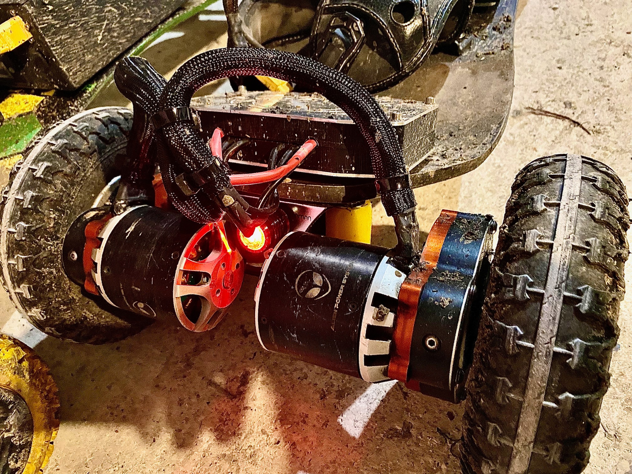

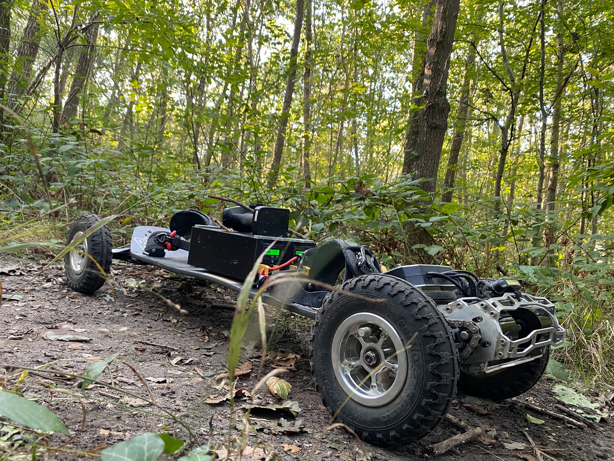

petite upgrade:on part sur un setup un poil plus lourd: deja exit les ressorts,remplaçés par des barrels DIY exit la transmission chaine:place au gear drive ETOXX 80XX straight en 10/50 fini les 6374:place aux 8085 APS 170 KV
réglage aux petits oignons:120A/Moteur,courbe telco à +30%,BLDC (trop mou le FOC…) ou comment avoir du couple de malade ET de la Vmax supérieure à 50 kmh…
Seul bémol
J’en suis à l’étape des câbles moteur à passer dans la box
Et même si j’avoue c’est plus simple de percé un trou par câble ,je me dis que l’ensemble dans une tresse serait plus sage
l’avantage de faire comme ça (avec la speedbox…) c’est que la compression du cable silicone assure l’étanchéité ,et le percement dans la box est minimal…avec la tresse tu n’es pas étanche
