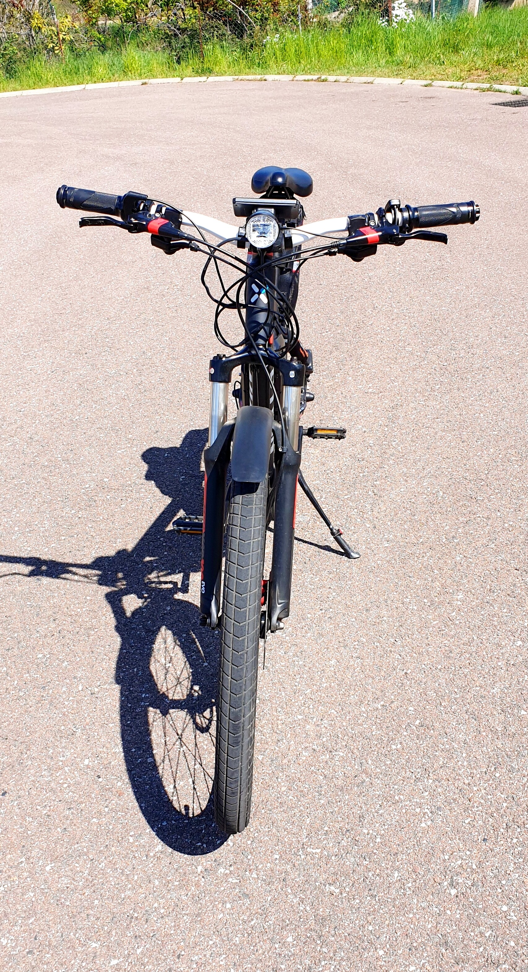

Ebike Btwin ST540

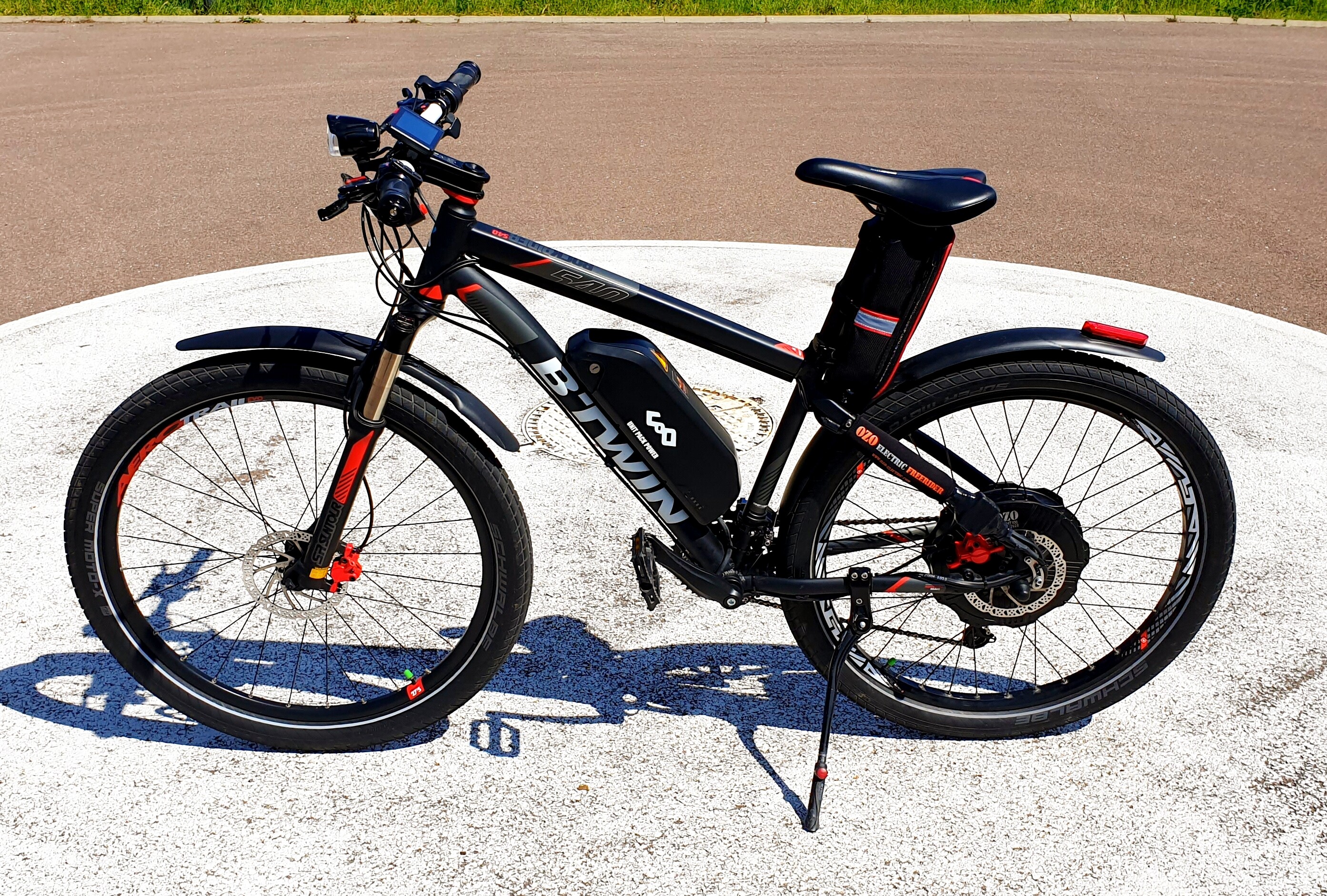

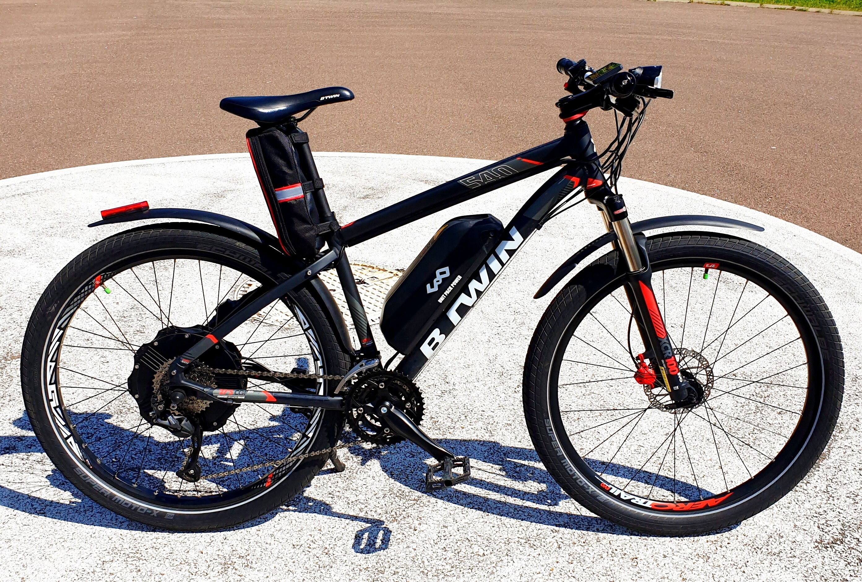

Mon premier velo electrique sur base Décathlon Rockrider ST540 Btwin. Freins à disques hydrauliques,

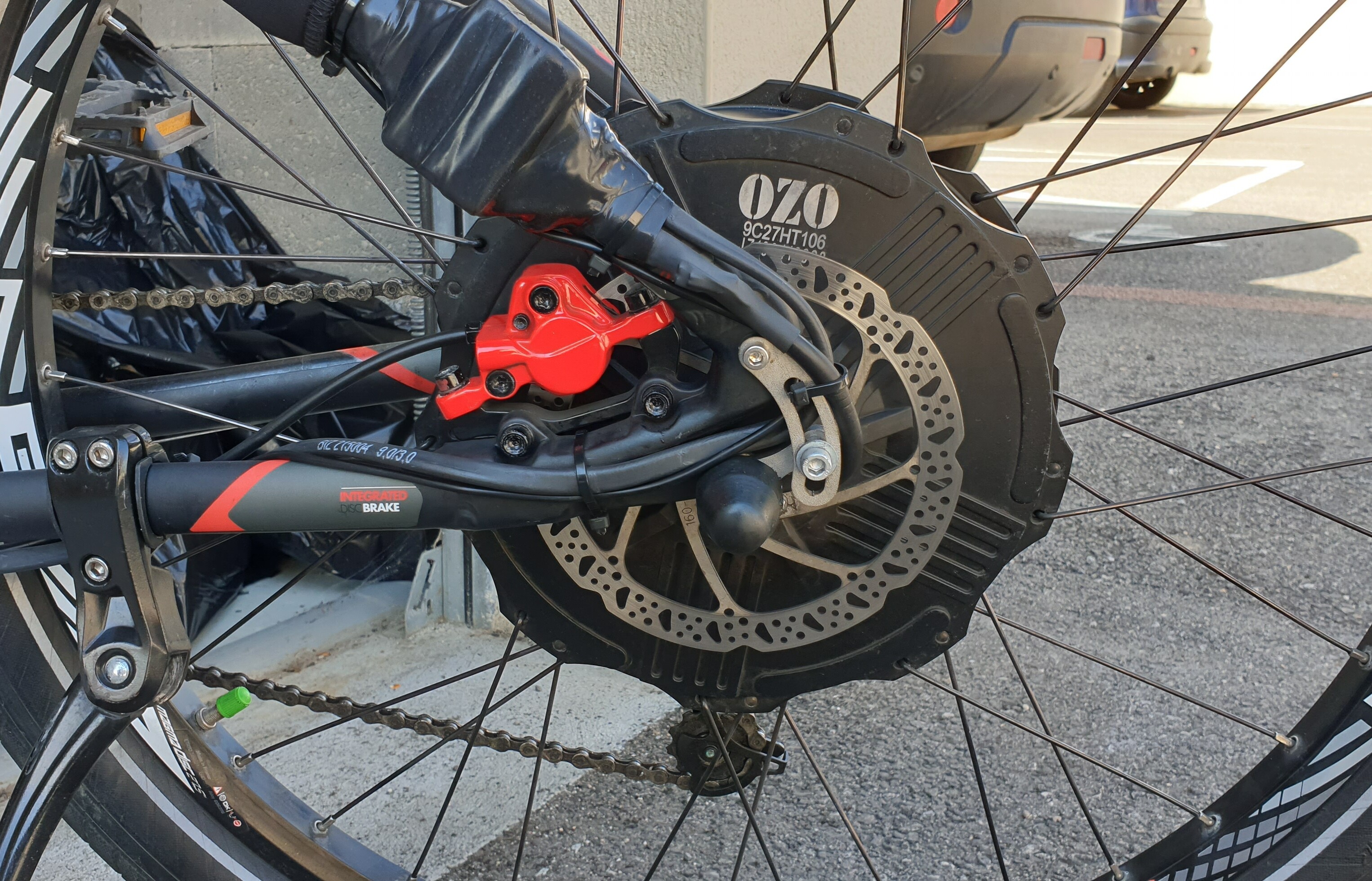

Moteur OZO RH212 1500w direct drive.
Jante arrière MACH1 Magma 27.5’’ et rayons inox noir renforcés 2.3 mm.
Jante avant d’origine Btwin.

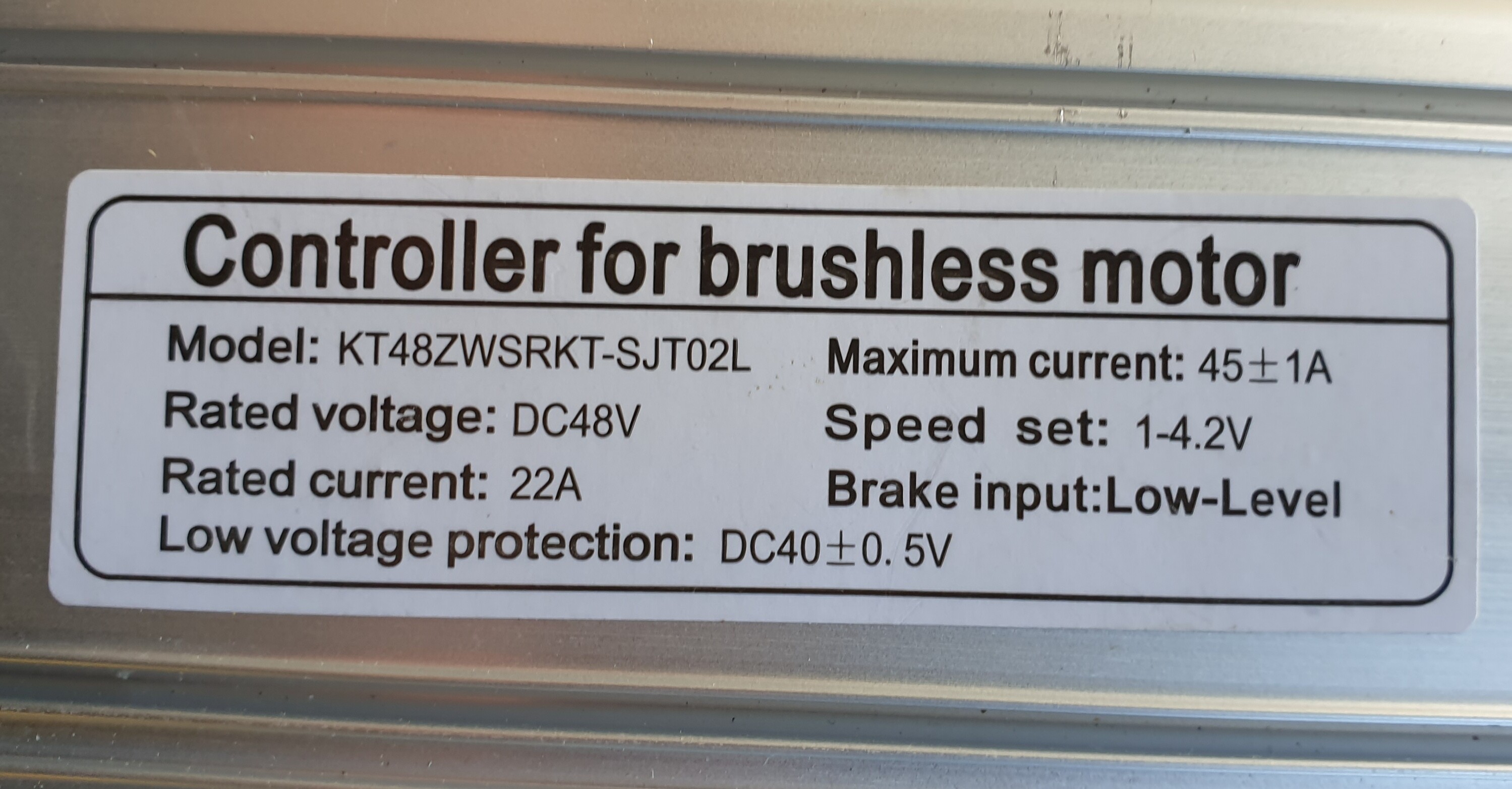

Contrôleur CSC KT48 45A double mode (paramétrage à 35A pour correspondre aux caractéristiques moteur et possibilité bridage street legal 250w 25km/h).

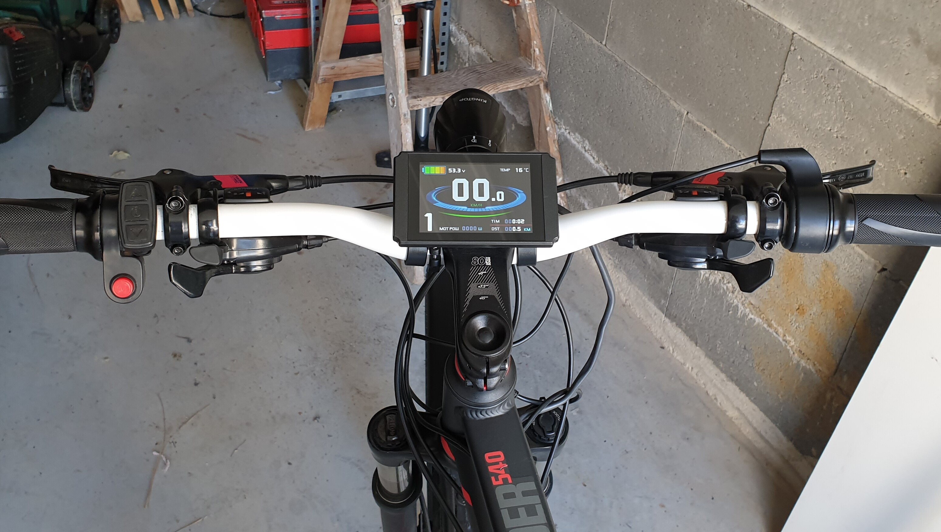

Afficheur couleur KT LCD8 avec 5 niveaux d’assistances.

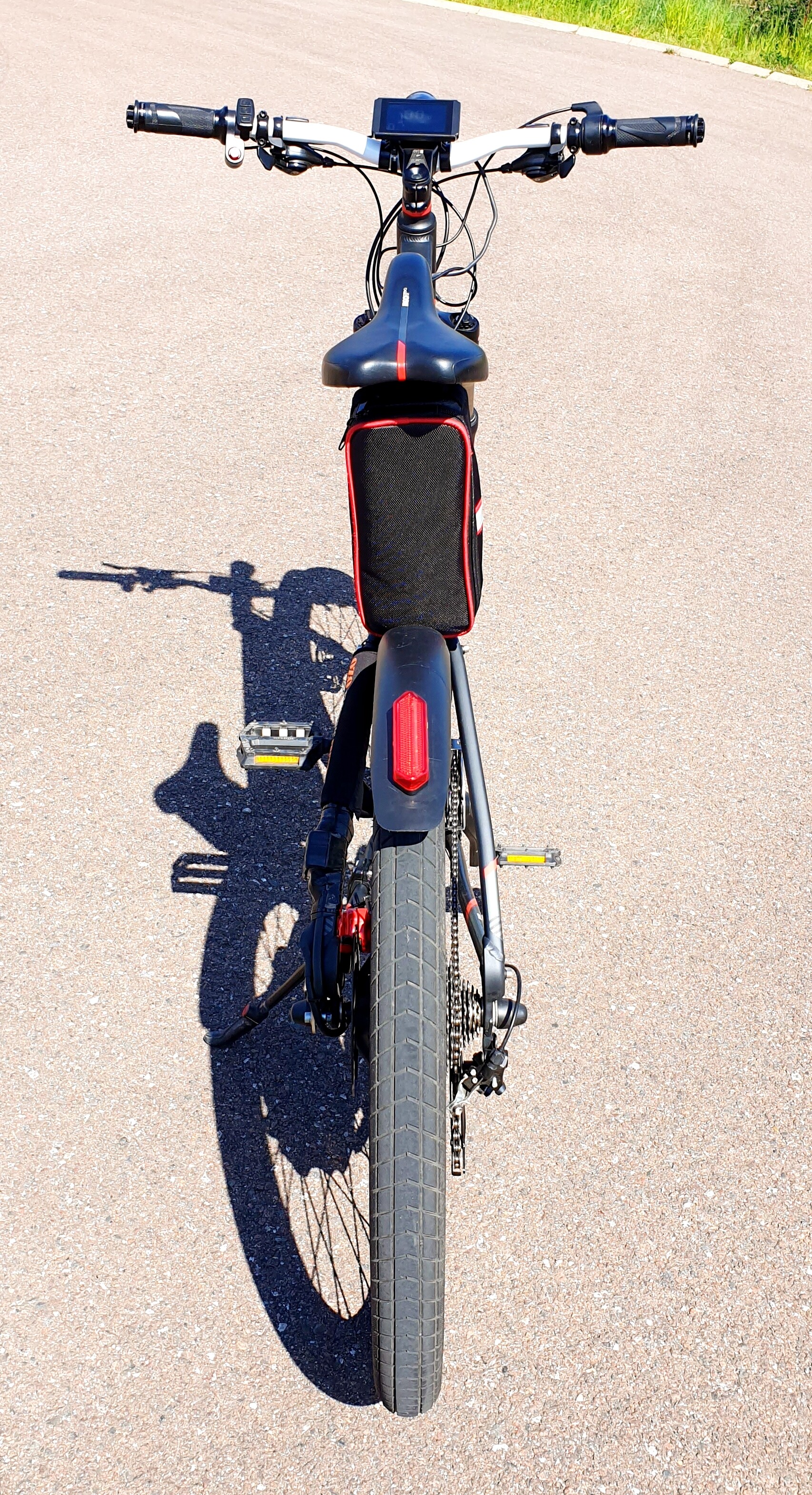

Batterie UnitPackPower 48v 17,5A/h 840W/h cellules Samsung
Pneus Schwalbe SupermotoX 27,5 x 2,40 renforcés
Eclairage Av et Ar 48v
Bouton coupure moteur/régénération paramètrable.
Contrôle de l’assistance par pédalage ou poignée d’accélérateur.
Connectique soignée et protègée de l’humidité.
Budget
Rockrider ST540 Btwin 399.00€
Kit OZO RH212 645.50€
Batterie UnitPackPower 48v 392.18€
Pneus 75.96€
Total : 1512.64€
ca le fait !
