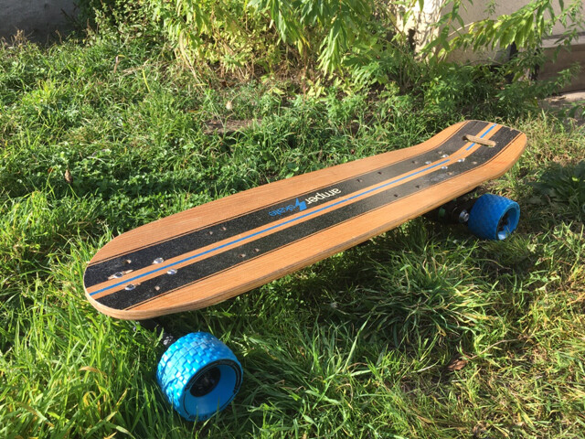

Premier build, apres une petite experience de skate electrique sur evo600, les premiers tours de roues a 2x3kw au cul font bizarre !

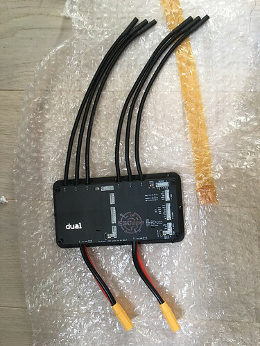

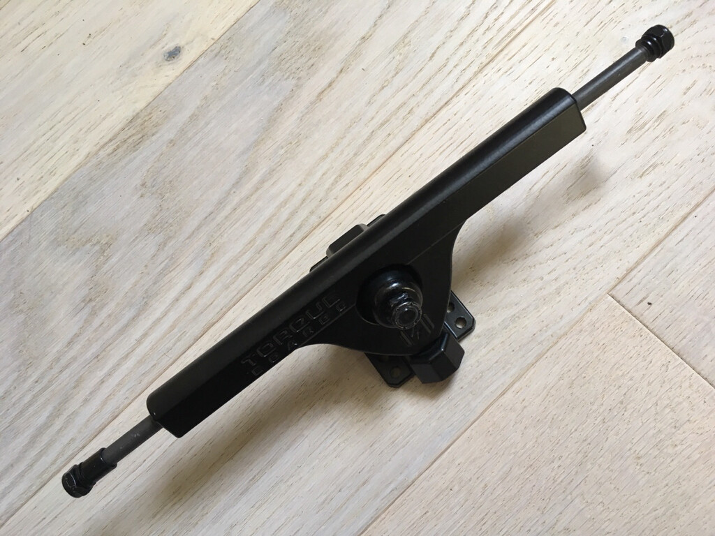

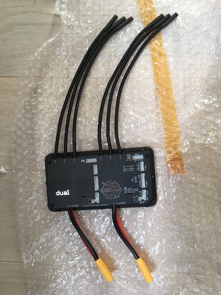

L’idée etait de reprendre le deck de l’evo et d’y adapter des truck TB 218 mm, avec une batterie 12s5p, un dual
Escape et moteurs 2x6364 Faraday Motion pour commencer…Et j’ai finalement trouvé un deck qui me va mieux.
Voici le détail des composants
Deck : miller prototipo 36
Trucks : Torque Board 218mm sur diyelectricskateboard, je suis passé au travers de la douane

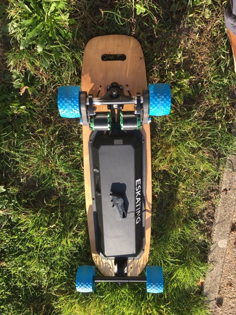

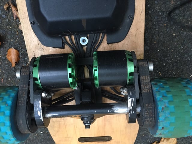

Moteurs : 2x 6364 Faraday Motion, 190KV, 2,8kW max, ou aps si j’ai le budget en fin de mois [emoji6]
Poulies Courroies : 16T/40T 15mm 280
Roues : all-terrain 100mm
Mounts : 2x aluminium carbon pro
Remote : Nano-X Remote
Visseries dans le package, connecteurs batteries Y XT90 chez amazon
Eclairage Shredlight
Et protection moto pour le bonhomme…!
Les specs annoncées devraient me permettre de me mettre quelques frayeurs et c’est un peu ce que je cherche !

Ca m’a pris quelques heures de montage, soudures, reglages,etc…mais je m’attendais a pire, en partant de rien en modelisme ou autre !

En ce qui concerne les poulies de courroie qui se fixent sur la roue, je ne sais pas si tu en as déjà acheté mais c’est très facilement imprimable en 3D et si tu remplies à 100% ça ne casse pas. J’ai deux amis qui roulent avec ça en esk8 l’un depuis 8 mois et l’autre depuis plus d’un an et franchement en 15mm ça ne bouge pas et au prix auquel ça se trouve au pire il vaut mieux en imprimer une autre si besoin (moi j’ai des hubs)

Pour ce qui est des poulies roues je les ai commandées sur eskating, elles sont faites pour les roues logiquement ca devrait tenir…Je n’y connais rien en impression 3d et j’ai du mal avec les logiciels de creation type autocad ou autres, manque de pratique sans doute…je vais chercher des modèles sur thingiverse si le taf est deja fait trouver les fichiers d’impression de poulies pour des roues all terrain, la mission ! quelqu’un aurait une idee peut être ???
Pour le Y xt90, je n’ai pas envie de sacrifier les cables stewii et je n’ai pas de fer adequat, d’ailleurs quelle puissance faudrait il pour souder ces câbles, si il faut investir… ?
Je cherche toujours les ensembles poulies moteurs, gros dilemne entre sealed, unsealed, faraday motion, aps, pas maytech pas sk8…encore un peu de recherche et tout sera commandé !

Encore quelques achats à prévoir : gaine thermo, connecteurs XT90 et CAN, peut être UART mais ca parait compliqué pour mes petits neurones réfractaire au C++…

La question du jour : les cables sensor des moteurs sont tres courts, dois je mettre des rallonges jst ph (m/f) ou il est preferable de souder ces rallonges pour limiter les connexions (encore une fois) ?
Pareil pour les branchements remote et uart bt hm10, il faut du jst-ph 2mm (3,4,6 et 7 pin…), et c’est pas evident a trouver, il faut pendre un kit 700 pieces sur amazon obligatoirement ?
Il me tarde de recevoir le pack eskating pour enfin attaquer le concret, je crierai au secours pour la config vesctool sur mac et dual escape (@pimousse, un conseil pour bien me preparer ? A part install vesctool pour l’instant je n’ai rien…merci !)
