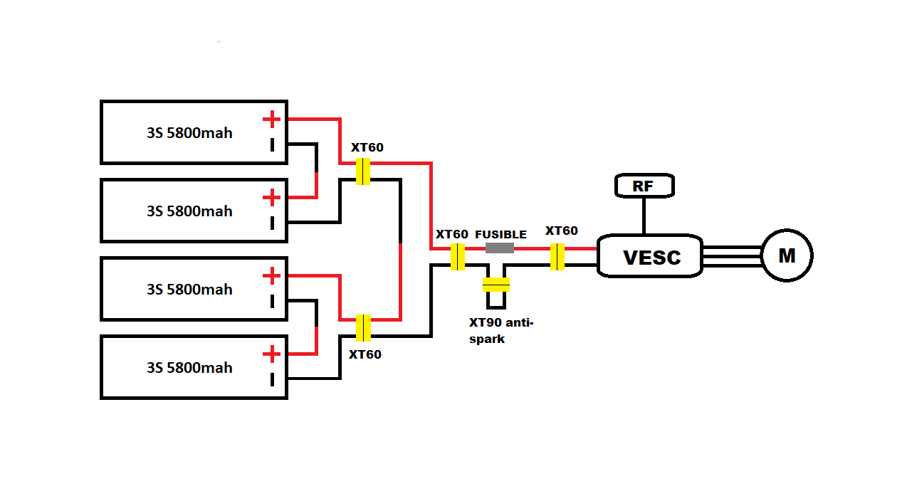

Voici un petit schéma pour rendre le tout plus clair

-Alors mon plus gros problème est que je n’arrive pas a trouver un courant max (avec mon moteur de 2250W) ayant du sens…
J’ai utilisé I=P/U ce qui donne environ 50A (2250/44.4), mais sachant que la plupart des Vesc ont un courant max de 50A je trouve ça étrange…
J’ai aussi utilisé la formule I = P / (U.Cosφ. η. V3) qui donne environ 41A, soit 9A de différence… Enfin bon, si quelqu’un a une idée je suis preneur
-Deuxièmement J’ai vu lors de mes recherches qu’il était possible de réaliser une batterie 6s sans avoir besoin d’un « adaptateur » (celui ci https://hobbyking.com/en_us/xt60-harnes … s-1pc.html) je pensais partir la dessus pour éviter d’avoir 1 tonne de câbles mais je voulais savoir ce que vous en pensiez…
