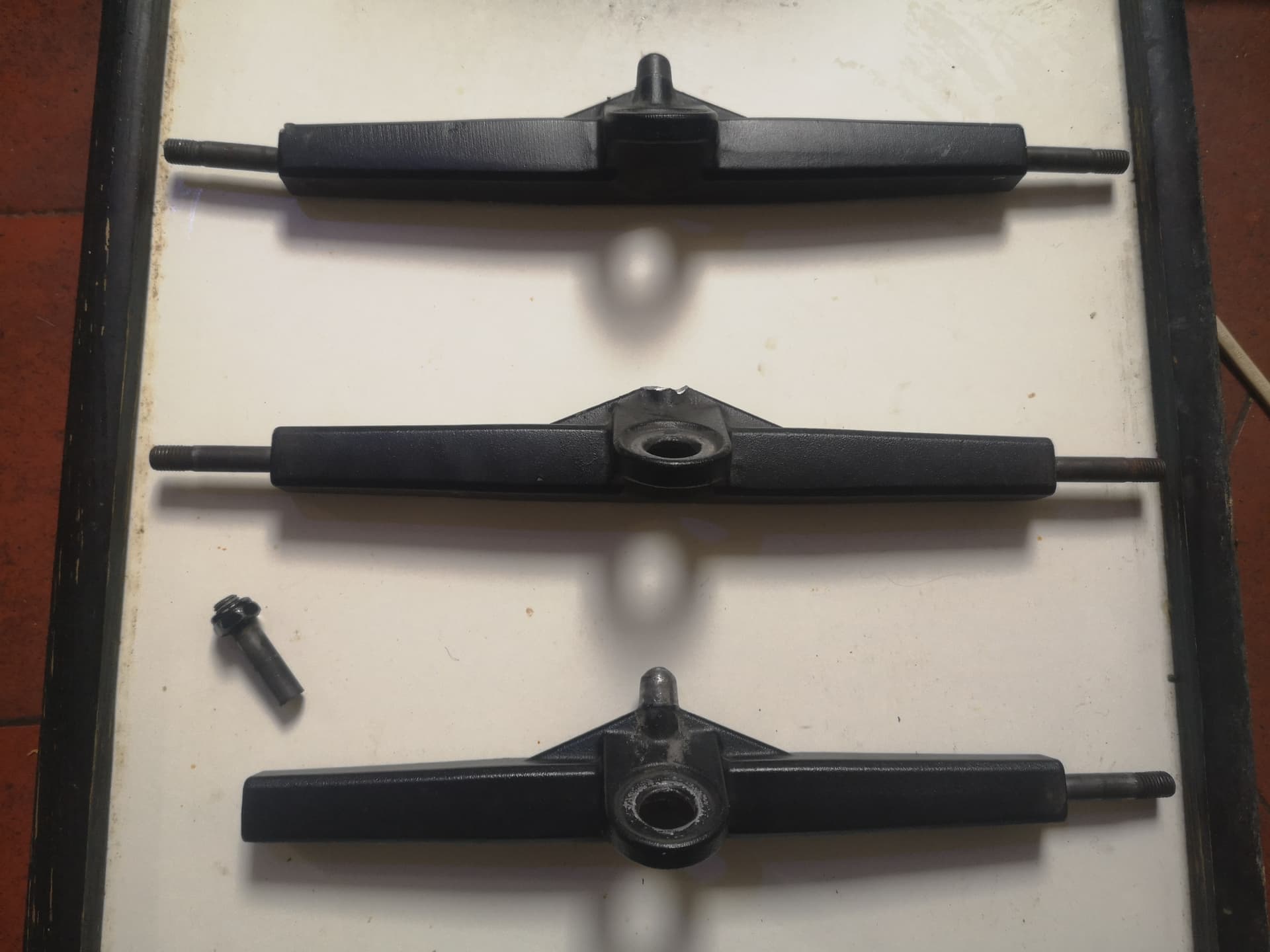

En deux ans d’usage régulier d’Evolve GTR, j’ai cassé 3 trucks avant, dont le dernier qui s’est cassé au niveau de l’axe, à pleine vitesse et sans crier gare ; plus de peur que de mal, mais j’ai quand même fait un beau scorpion et tapé les dents au sol, autant dire que depuis je ne suis plus autant en confiance qu’avant.
