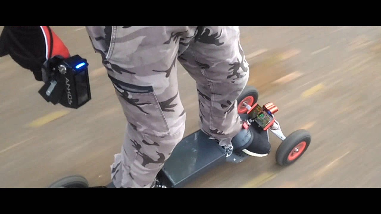

J’ai taillé ma boite, reçu les thermal pads, et j’attends une plaque carbone pour fixer la boite sur le support 3DSERVISAS.
Ça chauffe alors ce DUAL FSESC 6.6?
Je me tâte d’utiliser le thermal pad entre le heatsink et le cul de la boite en alu, ou bien simplement de mettre de la mousse entre les deux.
Once upon a ride [emoji1305][emoji184]
