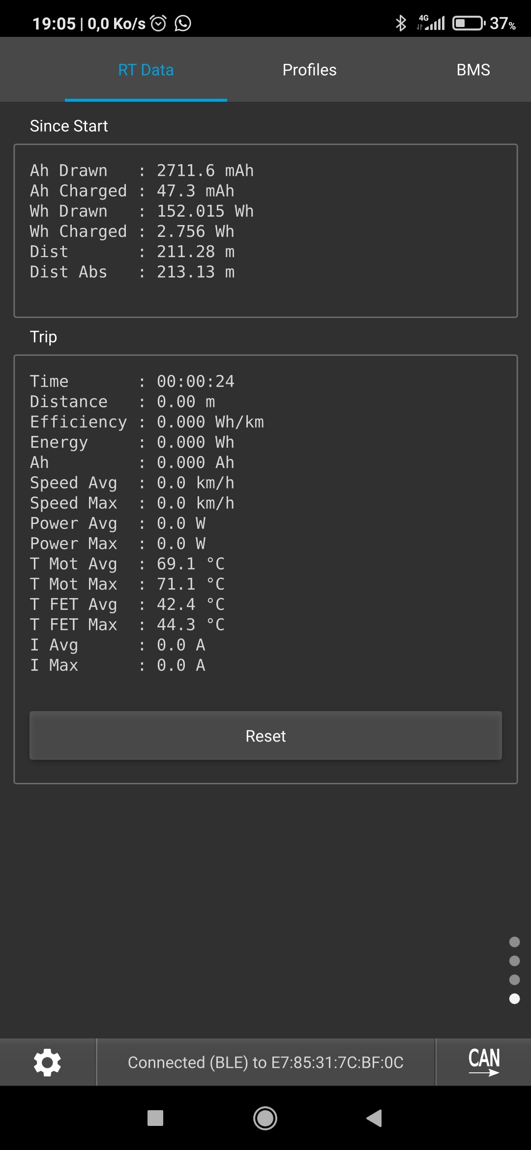

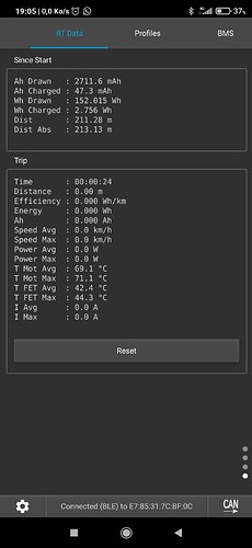

Je tape mon cutoff temp après 30 minutes de roulage dans le quartier.
Certe c’est la pire configuration possible, je fais 20 démarrages par minute, je passe pas une seconde sans relancer comme un débile, l’engin pèse 25 kilos et l’air est déjà à 28-30°C, il n’empêche que ça ne me plait pas, 16" moto c’est peut-être encore trop gros.

si tu n’as pas tout paramétré c’est sûrement pour ça que tu n’as pas toutes les datas.
Sinon c’est le spintend qui commence a dcd
C’est quoi ces data ?? on voit juste que ça chauffe après 200m :rofl:
Je fais toujours mes detections à l’arrache sur base de : « next, yes, next, next, no, next, frwd, finish » donc les chiffres on s’en tape et j’ai juste hit reset avant de screen pour que l’average corresponde à la température réel (qui en à quelque chose à foutre d’avoir une température average soit dit en passant)

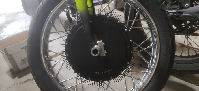

Edit, je me renseigne pour foutre un radiateur sur le moteur (ici sur qs205)
N’y connaissant rien, c’est à ce sujet que j’ai contacté nos amis polonais de chez nexun pour sourcer une éventuelle version mxus.
Au final, hormis une contrainte de largeur, c’est la même pièce que pour le qs205, il y a un monde ou ça se fait.

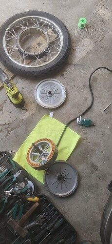

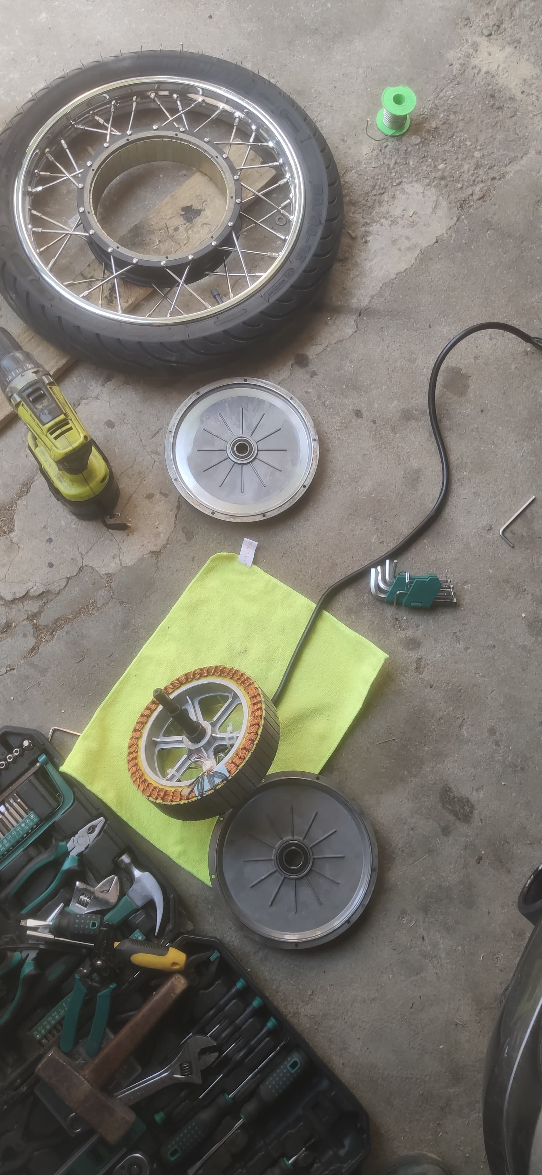

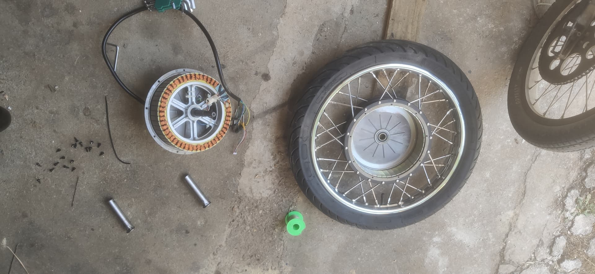

Je pensais avoir cramé la spintend 75100 qui était dessus donc j’ai changé pour un makerbase 84200.
J’en ai profiter démonter le moteur, vernir les internes, jointés les flasques et statoradifié.
Je suis parti tester, 120/200A y’a 1000W de plus, ça surchauffe toujours sur les donuts en basse vitesse mais la température diminue beaucoup plus vite après avoir roulé normalement ou juste attendu.

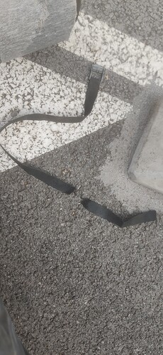

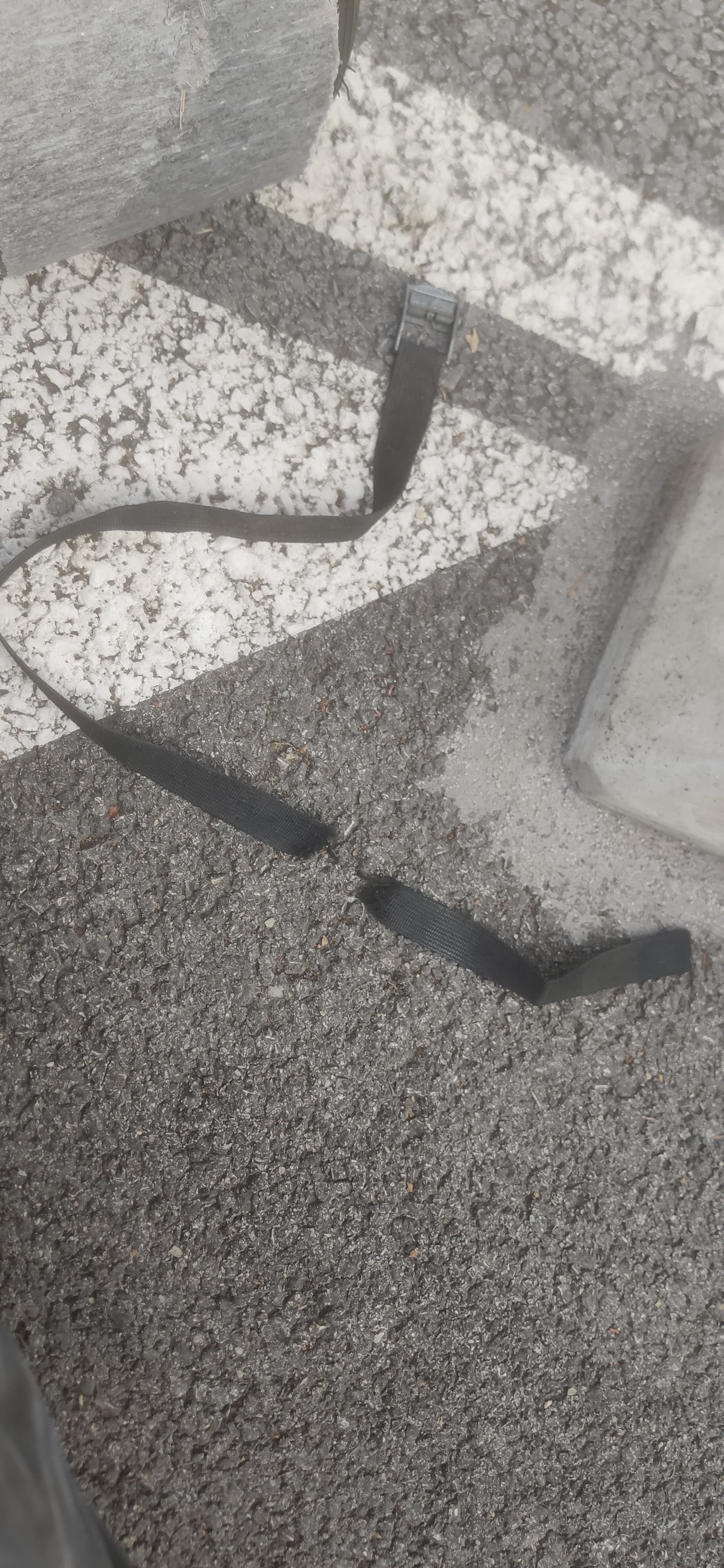

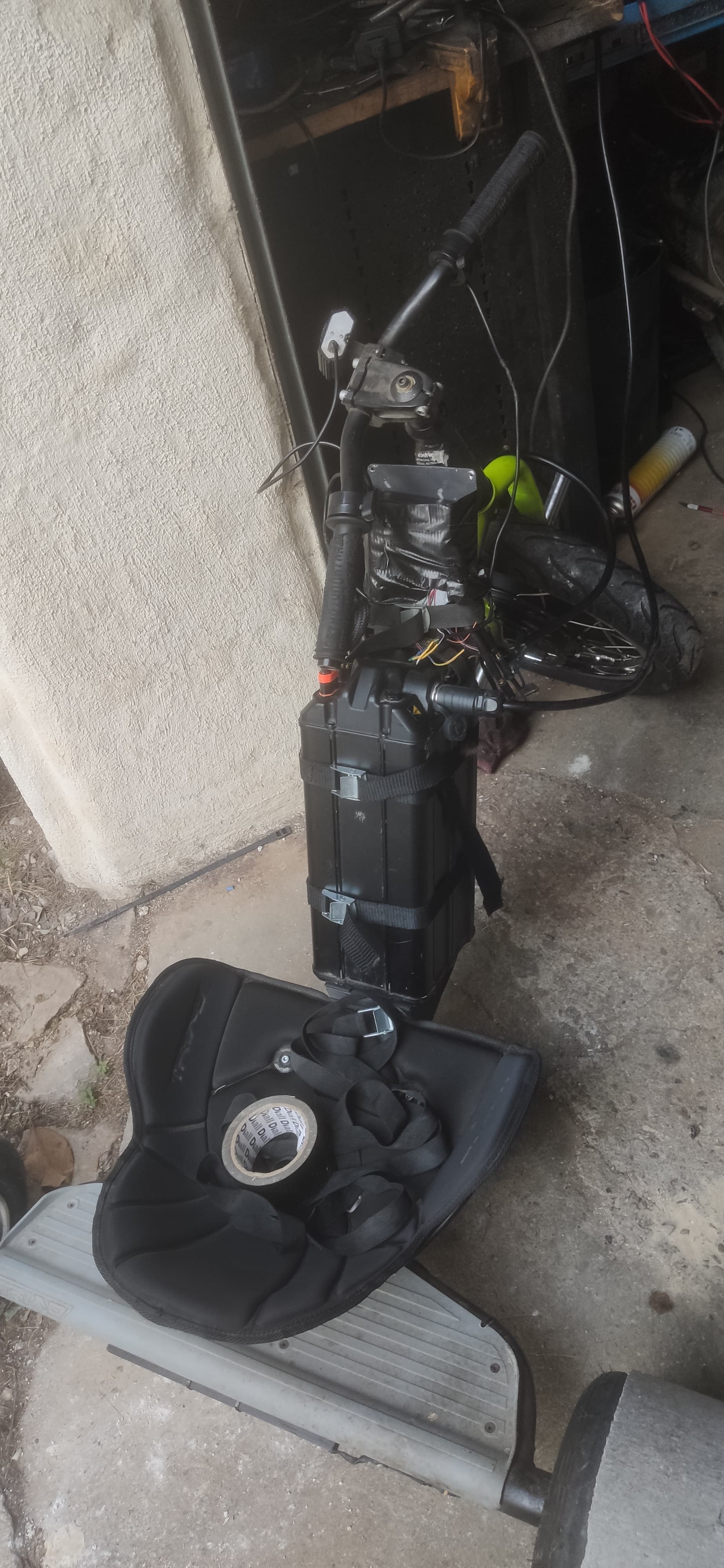

La sangle qui hold la batterie a explosé sur un gros bump pris en travers, le pack à dégager sur le contre-appel et je me suis retrouvé sans frein ni puissance mais ça va, j’avais assez de grip pour finir la ligne.

Je parle d’une surchauffe moteur. À ce propos j’ai oublié de préciser que j’attends toujours mes radiateurs « hubsink » qui devrait aider mais en soi c’est déjà tout à fait roulable et agréable. Il fait chaud de base et ça n’aide pas.

Pour info, la détection vesc-tool me donne le MXUS à 55A ce qui est très décevant pour l’idée que je me fessais de ce moteur.

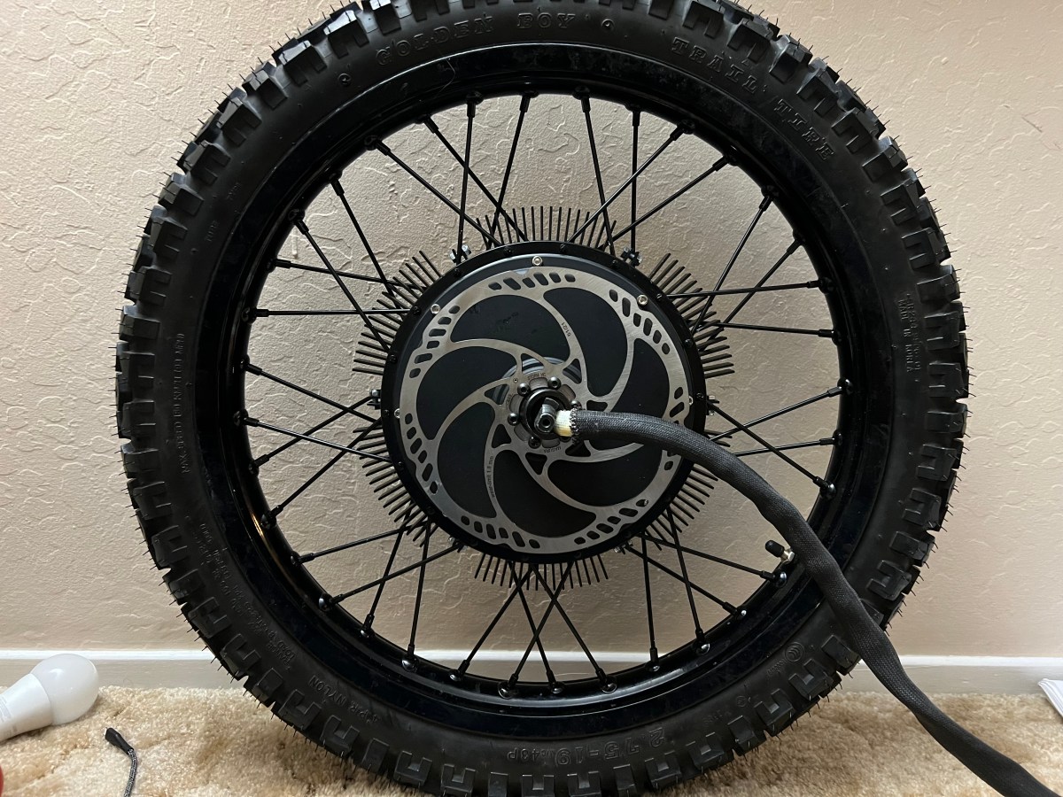

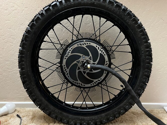

Hubsinks mis, avec une tartine de pâte thermique en interface, 85 euros pour gagner 7-9°C bon… je prends mais je ne sais pas si je le referai.
Pas mal 7-9 degrés…
