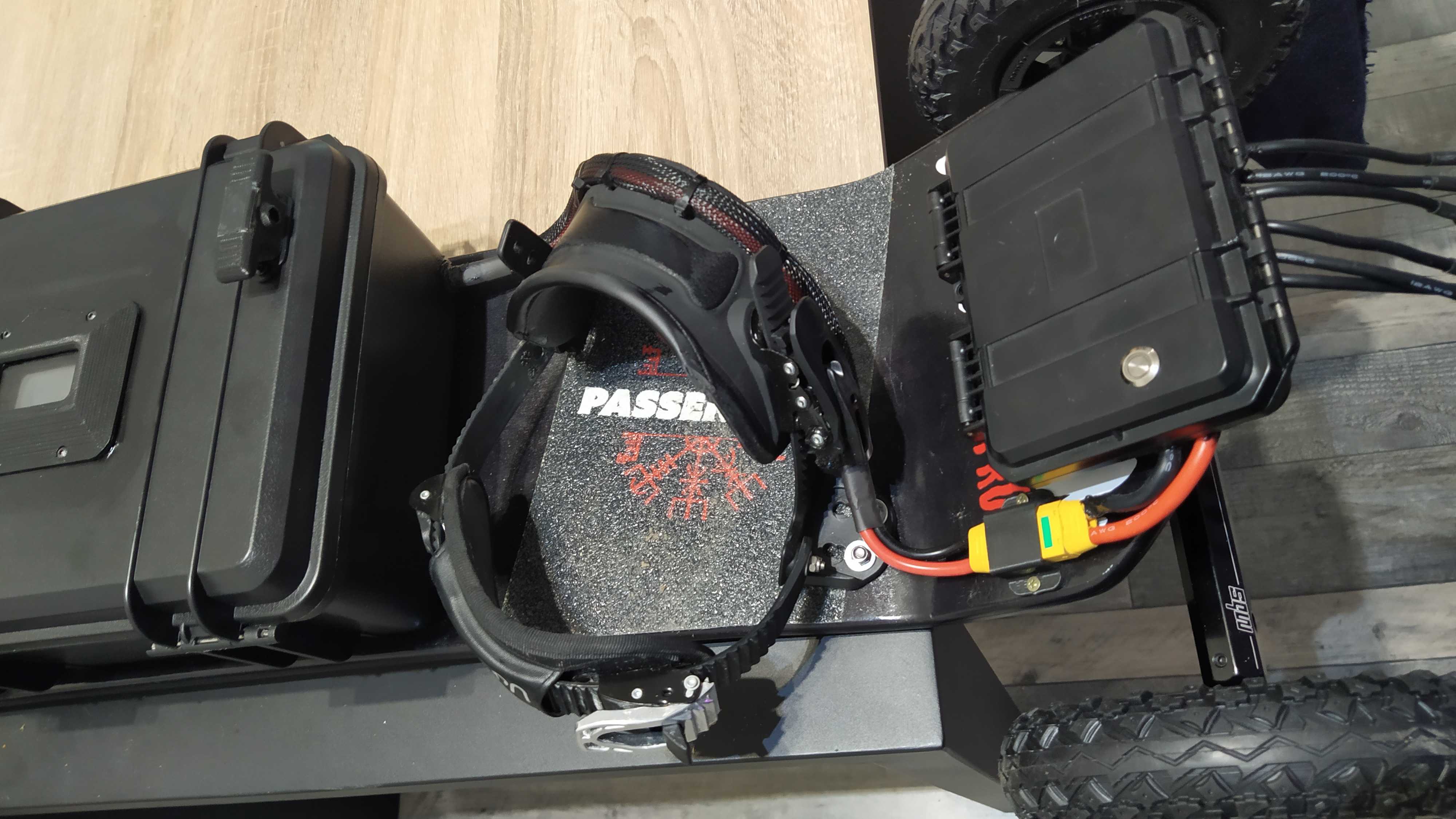

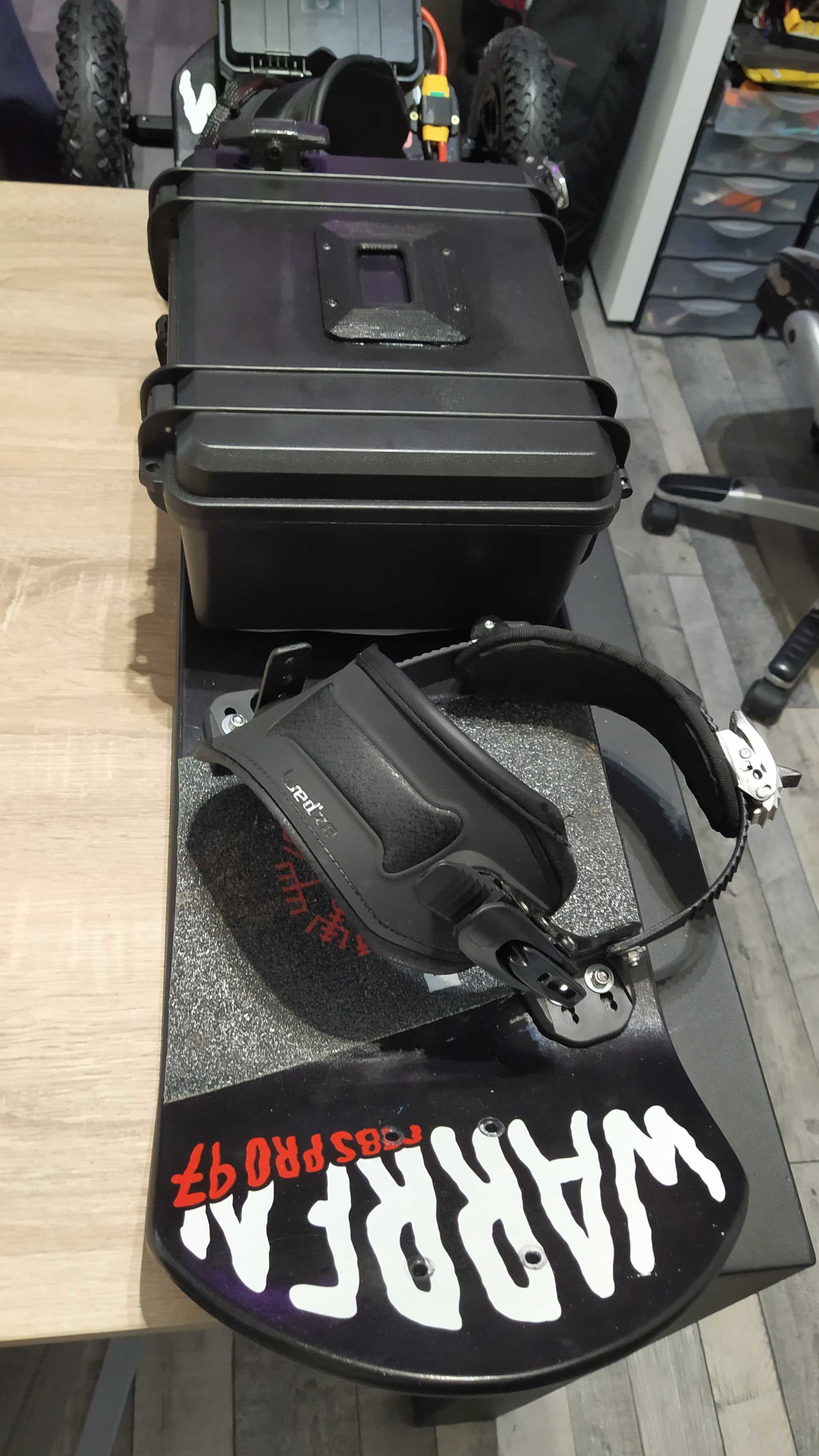

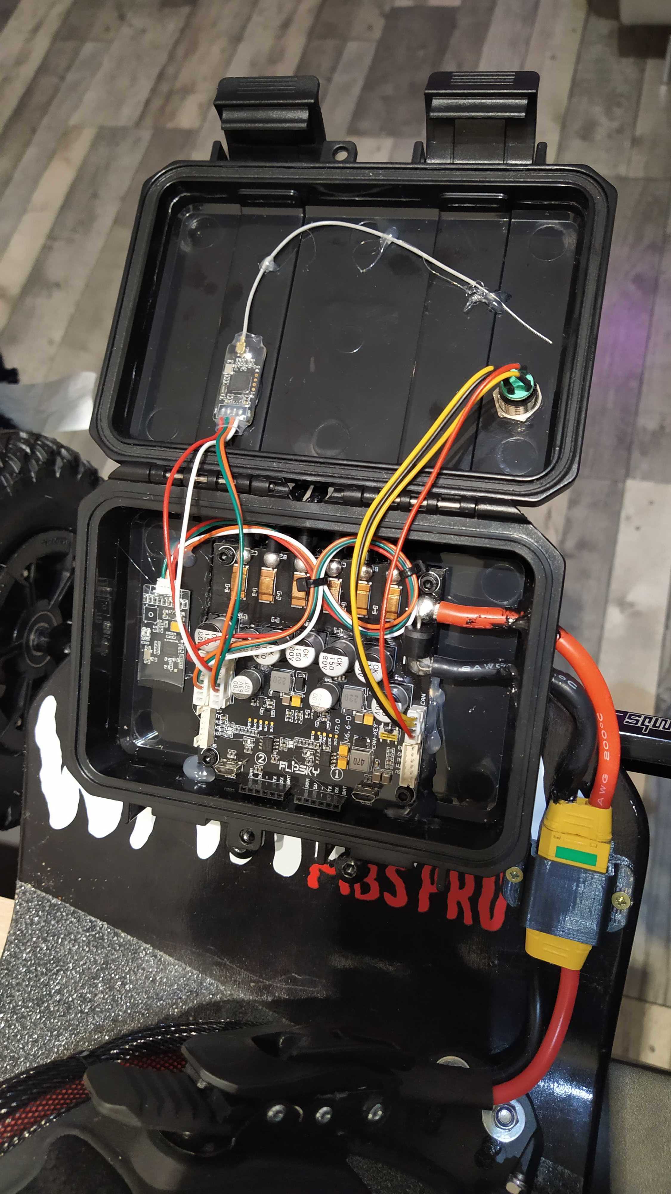

Apres avoir fait 3 mois de E-Mtb sur un Syl08 pas cher,( mais qui ma permis de voir si cette discipline allait me plaire )au lieu de modifier celui ci, j’ai décider de me monté un totalement diy sur une nouvel base
J’ai reçu une bonne parti du matériels puis monter avec ce que j’avais.
ma config sera:
- Deck MBS Warren
- 2 MBS matrix 2
- 4 jantes MBS rockstar noir
- support moteur de chez boardnamics
- 2 x 6374 140kv flipsky sensored
- kit chaine de chez Overion (j’attend que sont site ouvre pour commander)
- Fesc flipsky 6.6 mini
- remotte Vx2
- strap bidouille Decathlon
- hellstrap trampa

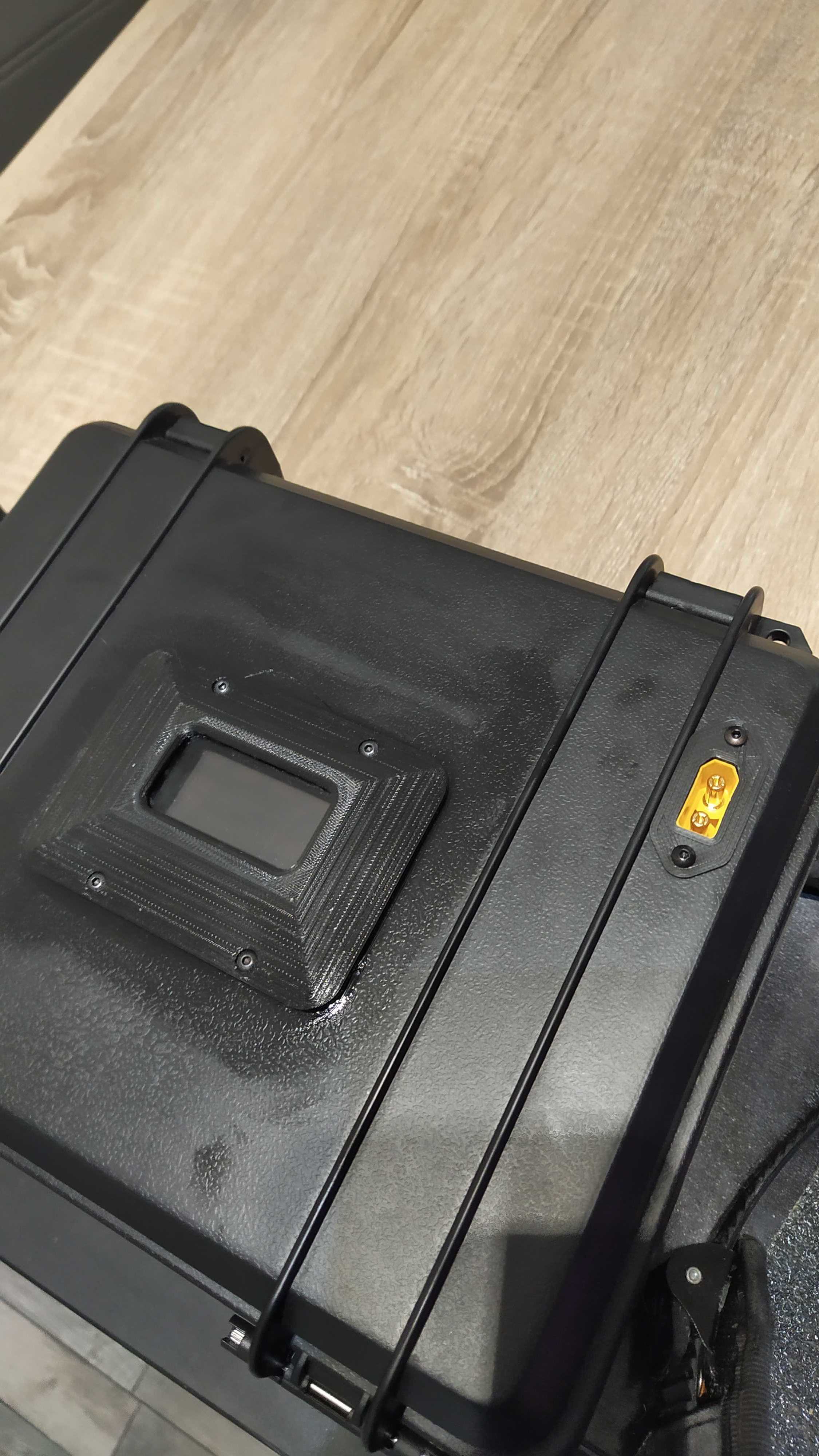

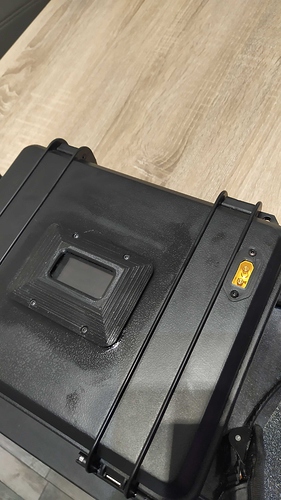

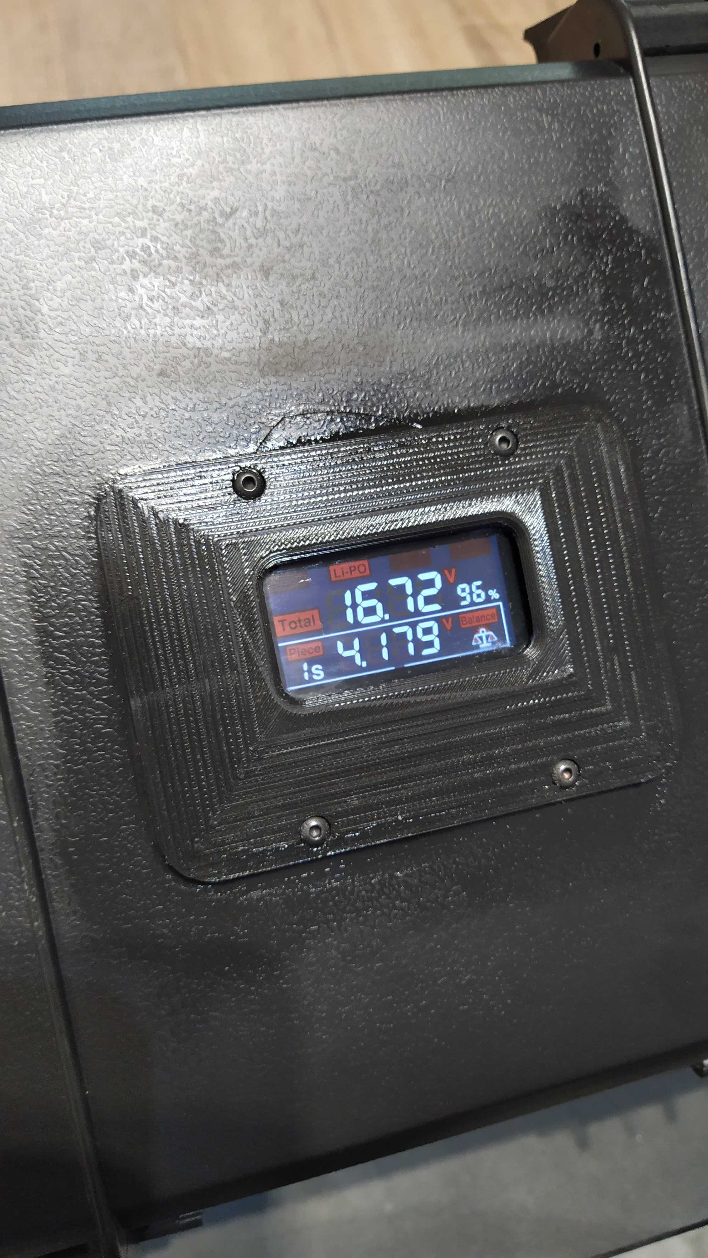

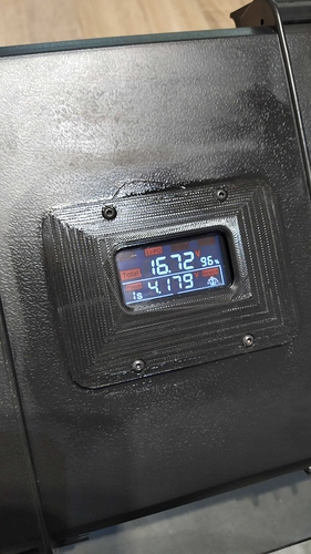

- lipo 2x 6s 14 000mah tattu + 2x 6s 6200 mah cnhl
- testeur lipo balance
voici quelques photos de mon montage
