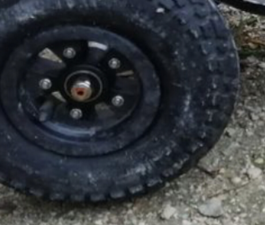

@Balta_6 j’ai dessiné sur l’image là un trait rouge, c’est quelle dimension ? Car j’aimerai être sur avant d’acheter les couronnes, qu’elles sont compatibles avec mes roues !

tu peux pas mesurer comme ça . c’est des 5 trous . pour jantes à 5 branches.

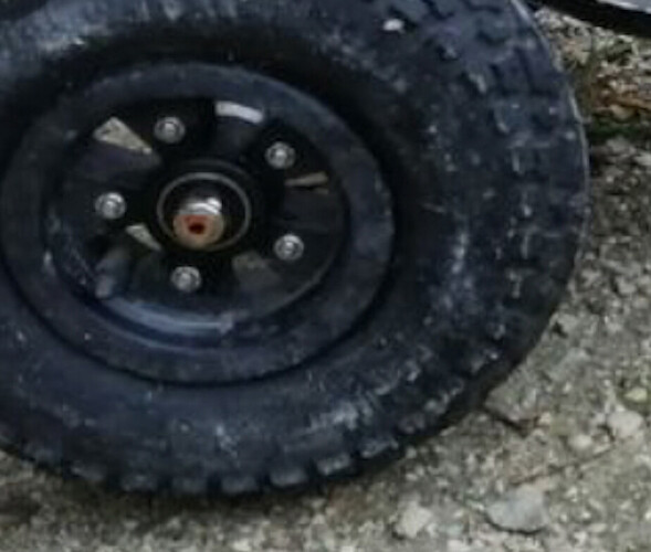

vous pensez que cette roue va avec une des 2 deux couronnes sur Overion ?
Ça m’étonnerait : ça ressemble à du Khéo, et il ne me semble que Overion ne fait que du Trampa & MBS.
