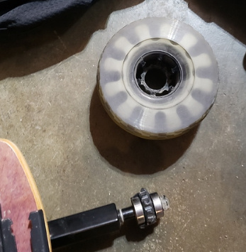

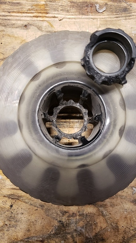

Sur la photo ci dessous, la bague noire en plastique de 10 mm de large restée sur l’axe entre les roulements, est tout ce qui empêche la roue de se barrer, en s’appuyant sur les bagues extérieures des roulements sur qq mm de plastique.
Suite à des réclamations, voici la réponse du fabricant. Au moins on voit le core sans PU et leur test (je ne vais pas démarrer sur la taille de l’échantillon, etc,etc)
ça c’est comme toutes les roues de skate, seule « l’entretoise » plastique qui est plus un épaulement supporte les efforts axiaux. Et ce quelque soit la roue il ne peut pas y avoir plus d’épaisseur que la bague extérieure du roulement. Heureusement les forces axiales sont faibles en utilisation normale.
Autant casser les « rayons » en les cisaillant aurai clairement indiqué un disign trop faible pour encaisser le couple, autant là c’est la partie cylindrique qui a cassé et pour moi ça ne démontre pas une incapacité d’encaisser le couple puisque le couple ne « passe » jamais par cette zone.
Pour moi la cause probable c’est une impureté dans le plastique avec une propagation de fissure par fatigue. Sinon un changement de roulement un peu trop bourrin ou avec une entretoise trop courte (forte compression) qui fait une amorce de fissure au moment du serrage.
