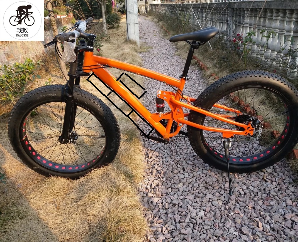

Je savais très bien que mon batterie pack n’allais pas fit l’intérieur de mon cadre et j’avais en tête de le mettre en porte bagage. Après réflexion (et pesée du QS205 sur la balance) je ne pense plus que ce soit une bonne idée pour des raisons de vibration et de répartition des masses. Il serait mieux à l’intérieur du cadre.
Mon châssis est en acier, j’ai un post à souder à la baguette mais pas tant d’expérience que ça sur la technique.

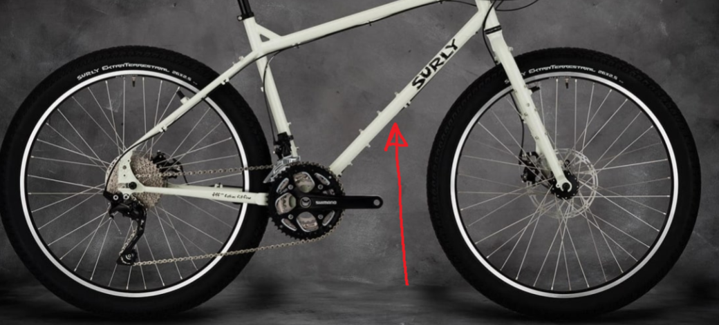

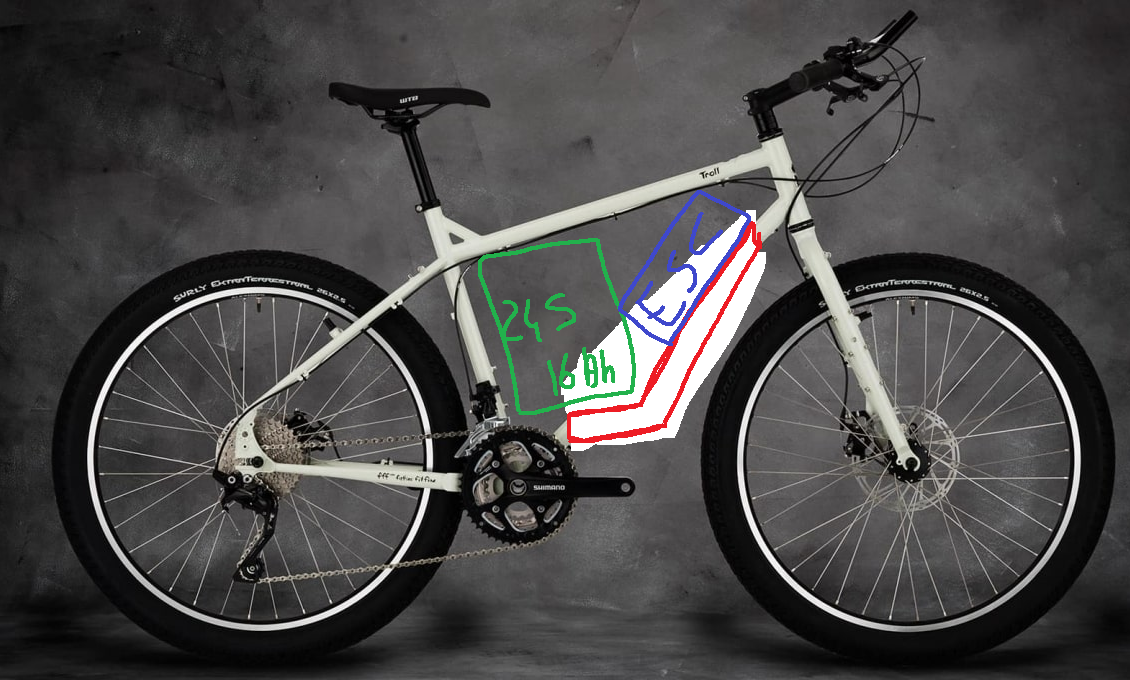

Penser vous viable de couper ça
Et souder quelque chose comme ça
(photo d’illustration uniquement)
Je ne sais pas de combien de d’épaisseur on parle surement 2 ou 3 mm je sais seulement que les câbles dérailleur/frein passent en haut donc pas de problème.

Qu’en pensez-vous ?
Pas possible/ Possible ? je soude en tube ? en barre ?
