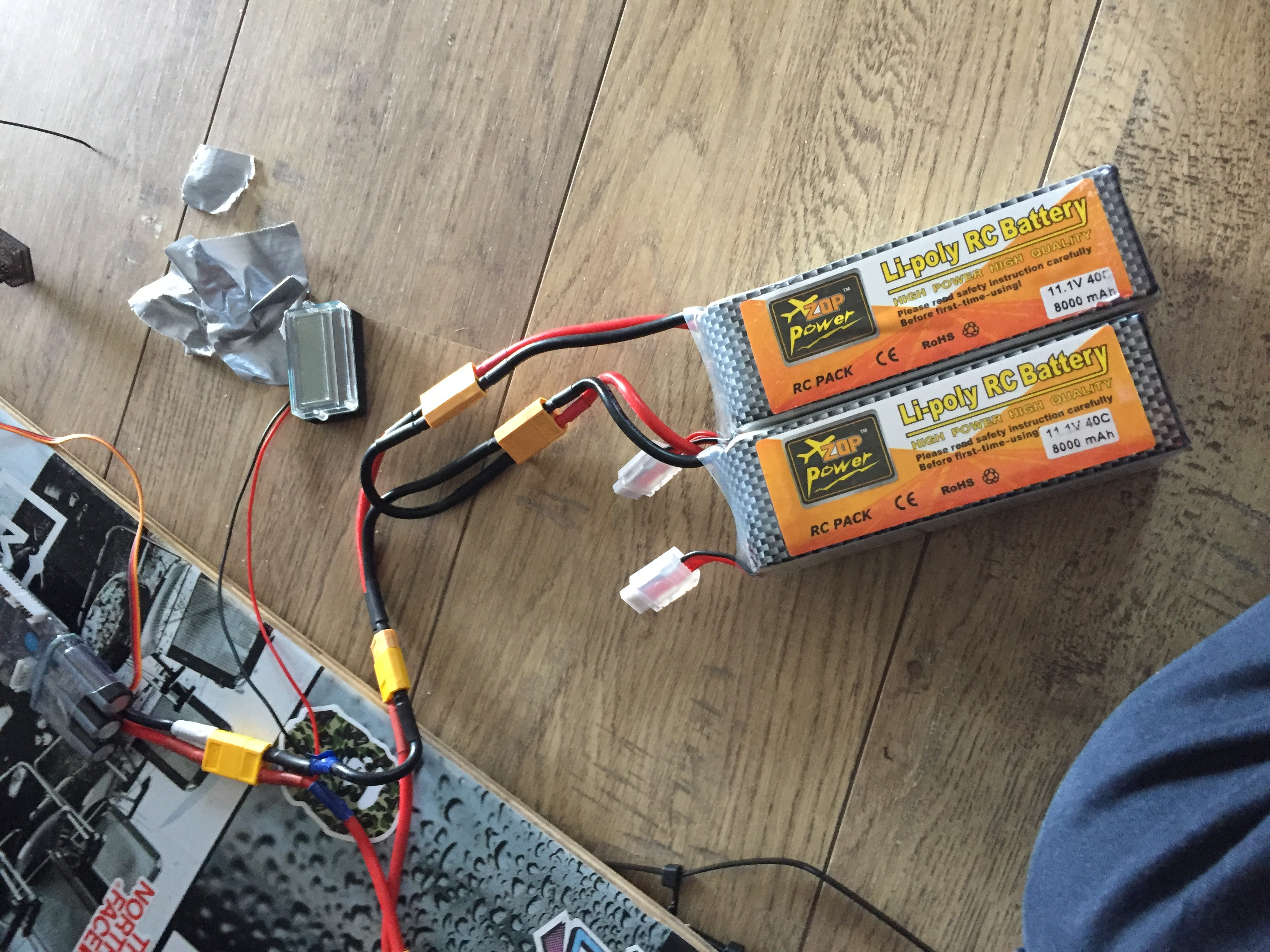

Niveau batterie 2x3 8000 mAH en serie sa donne sa : http://zupimages.net/up/17/37/m8xg.jpg

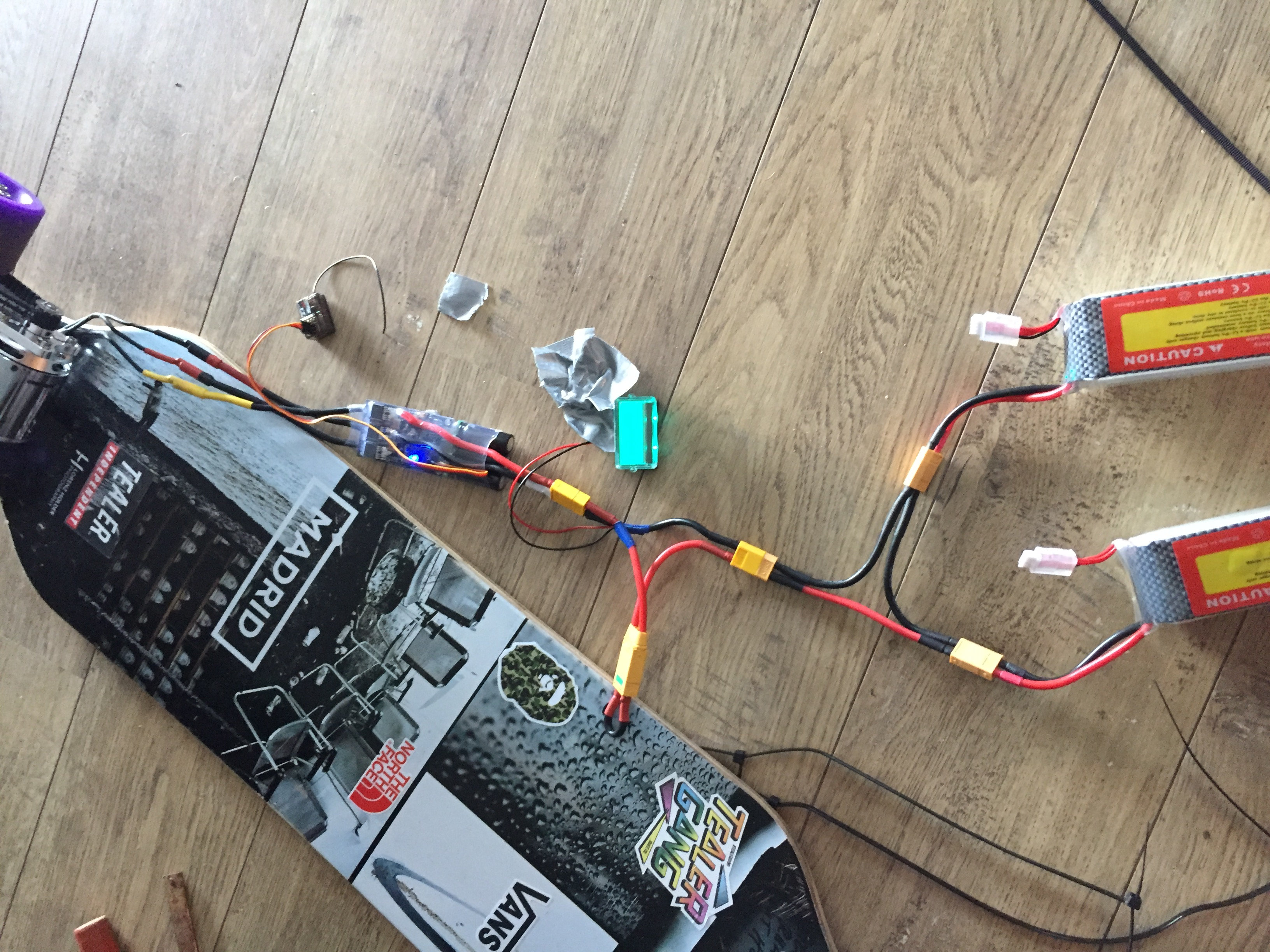

Pour la partie électronique j’ai mis un antispark pour la clés, et j’ai un petit voltmètre en parallèle pour voir la
tension des batteries et souder un XT60 à mon VESC 4.12 de chez maytech.
illustré comme ceci : http://zupimages.net/up/17/37/extj.jpg

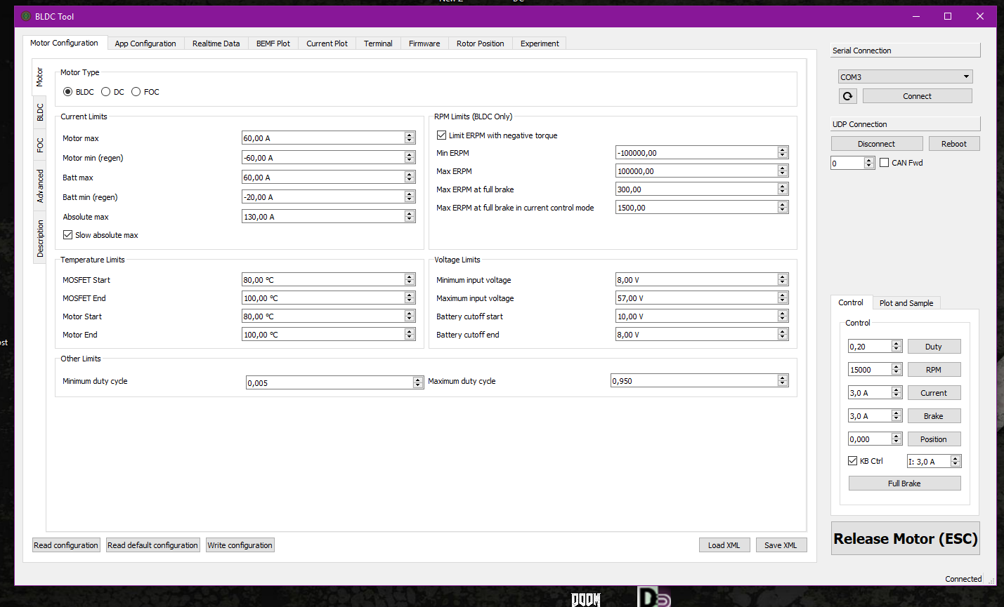

Niveau config VESC: http://zupimages.net/up/17/37/kcv5.png

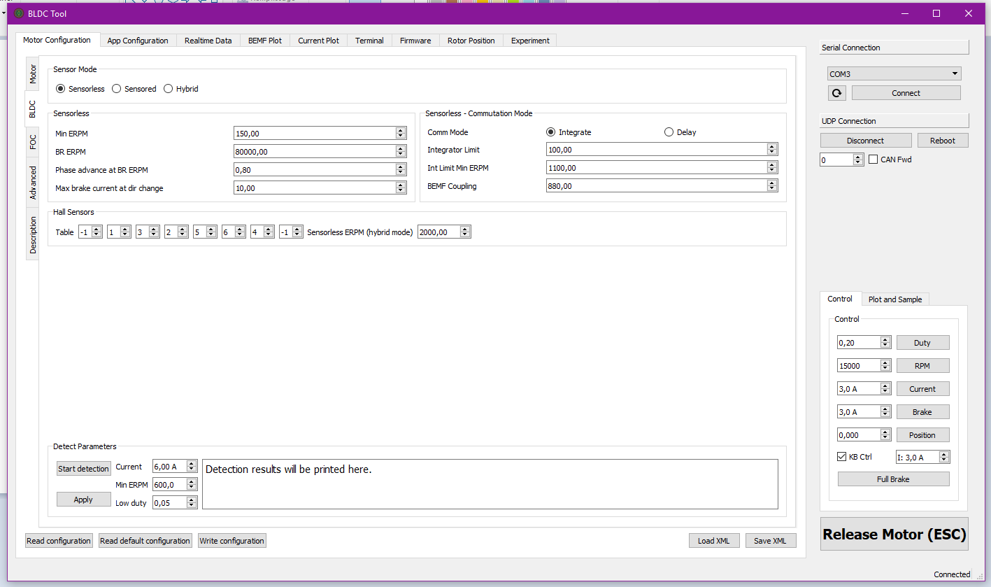

http://zupimages.net/up/17/37/i606.png :?
Les configurations ne vont pas du tous des que je lache la gâchette la board ce stop net, j’essaye de passer sous VESC TOOL mais le FW ne veut pas ce mettre.

Tu es bien en mode Current dans App ->General ?
