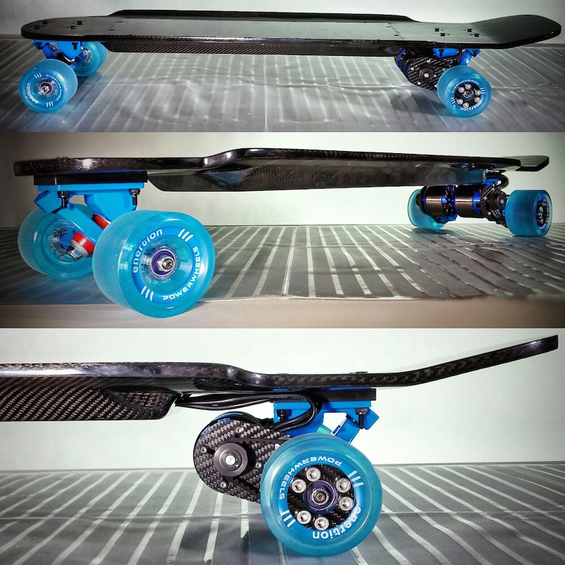

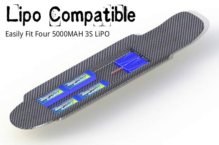

Le projet était lancé depuis quelques temps par Jason (Enertion), il a pu enfin finaliser son tout premier deck carbon fait pour un setup électrique. Je n’ai pas encore les spécifications (poids etc), mais cela semble assez bien fini. Le prix pour le moment est d’environ 260 euros qui montera sur la version de “production” autour de 350/400 euros. C’est quand même très cher, j’imagine qu’il restera dans les 300 euros. Reste à voir l’éternelle question des frais de port…!
Le deck semble vraiment bien sympa.

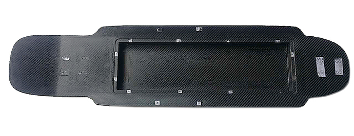

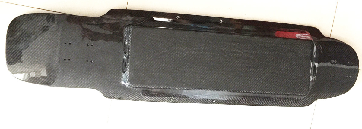

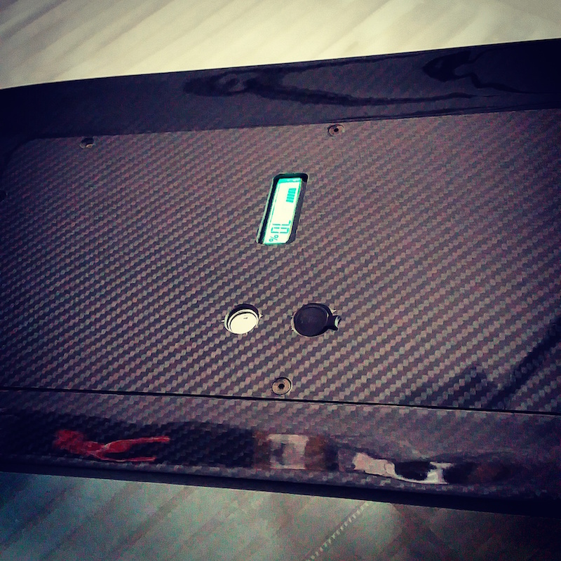

Pour vous donner une idée d’ou il vient, voici quelques photos lors de son évolution. Il y a pas mal de place dans le cache.

J’ai l impression que celui de Onloop est bien un carbone - mousse.
Quoique … :
We decided to modify the mold early in the production process to further increase strength. Unfortunately this put us behind our schedule by about 3 weeks.
