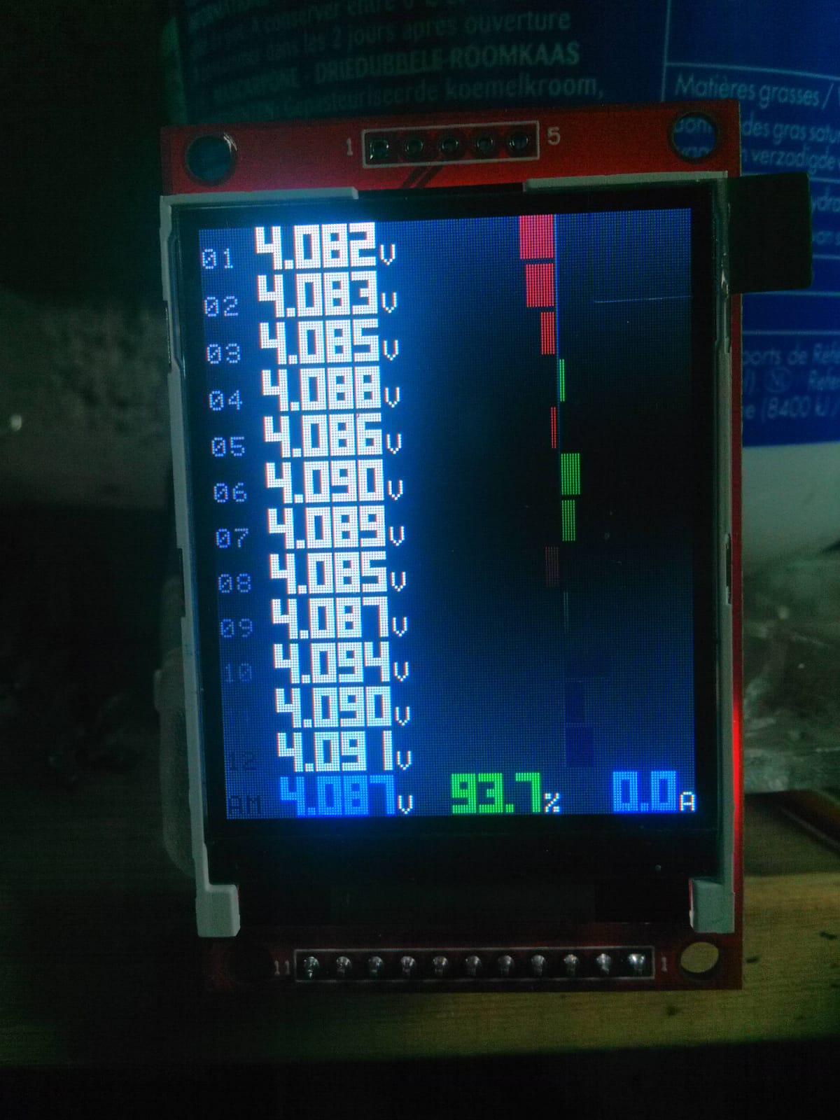

J’ai repris un morceau de code de Janpom pour faire une moniteur de cellules pour les Smart BMS LLT / JBD avec un écran ILI9225.
J’ai principalement adapté le code pour qu’il fonctionne sur un STM32 au lieu d’un Arduino et j’ai ajouté un indicateur pour les cellules en train d’être équilibrées. (et j’ai viré les delay(), je déteste cette commande )
