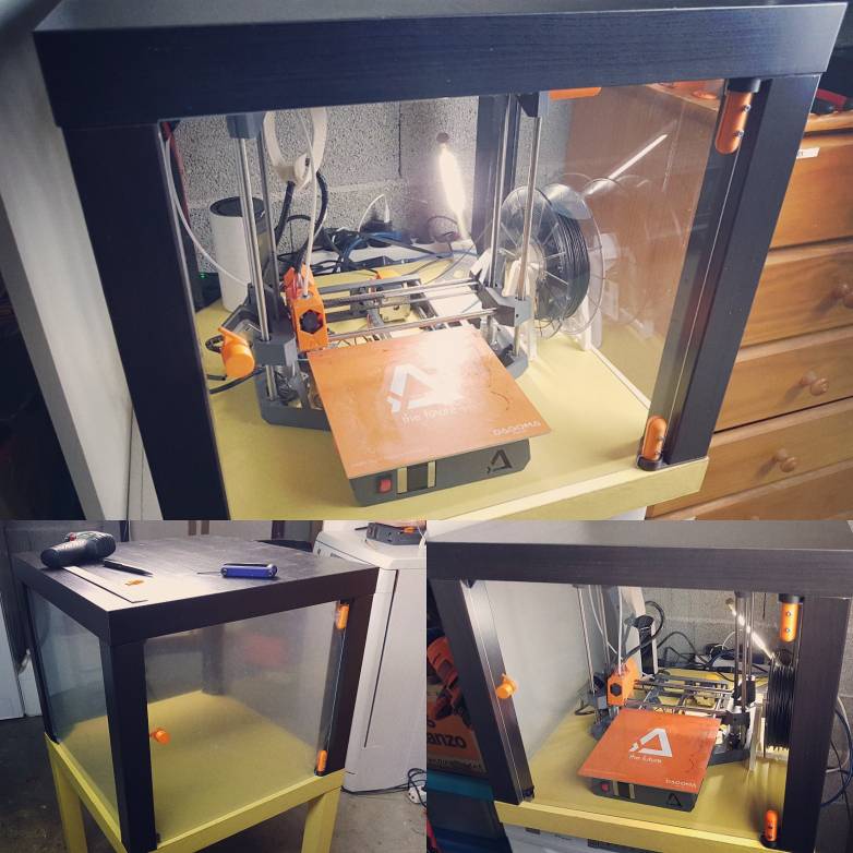

Aujourd’hui j’ai boosté ma Dago’ et je lui ai fait un caisson avec de la récupération de 2 tables Lack Ikea (10€ chacune) et 1 m carré de plexiglass!
Le projet récupéré sur Thingiverse : http://www.thingiverse.com/thing:1999545/#comments
Très beau DIY !!
Tu ressens une différence niveau bruit ?
En fait c’est les courants d’air que je crains. Plusieurs pièces décollées a cause de ça. Le bruit est atténué quand meme pas mal mais vu que c’est le garage…

ça fait ça je dirais (c’est les tables que j’ai utilisé : http://www.ikea.com/fr/fr/catalog/products/80193735/
Si tu a moins de place, ça va être chaud patate pour toi, car tu vas galérer avec la bobine fil etc… en tassant bien tu dois pouvoir enlever 10cm en long & en large, mais ça va commencer à être très chiant.
Faut savoir que tu as besoin d’accès tout autour de l’imprimante de temps en temps. Mon caisson à une porte à l’arriere aussi…
Aie, c’est pas gagné alors
tel que tu la vois sur la photo, avec le guide cable a droite, la bobine a gauche etc ca fait exactement :
Profondeur = 39cm
Largeur = 48cm
Hauteur = 48cm
Ca passe easy et puis bon, C’EST QUI LE PATRON!! :mrgreen:
