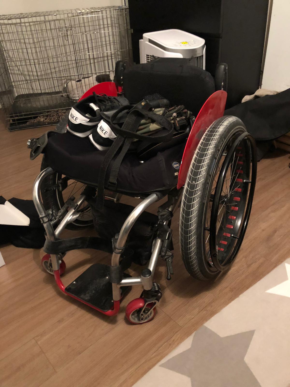

En plus c’est un beau bébé , facile +100kg :slight_smile: donc voilà moi j’arrive avec mon mtb chez lui , direct il me montre son bousin xD en plus il a un fauteuil de ouf avec des roues larges pour prendre de la vitesse ça claque !! Il me parle de son trip et du fait qu’il reste un peu sur sa faim et forcément je pense a VOUS :smiley: Quelqu’un ici saurait modifier / optimiser une machine comme ça ? J’imagine que ça doit être faisable largement !! Enfin voilà si vous avez des avis , conseils ou même si vous êtes chaud pour filer un coup de main c’est cool ! Il habite Paris 15 au passage :slight_smile:

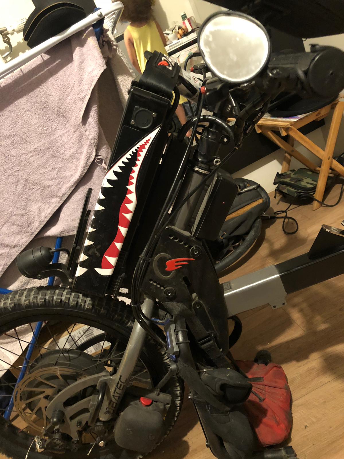

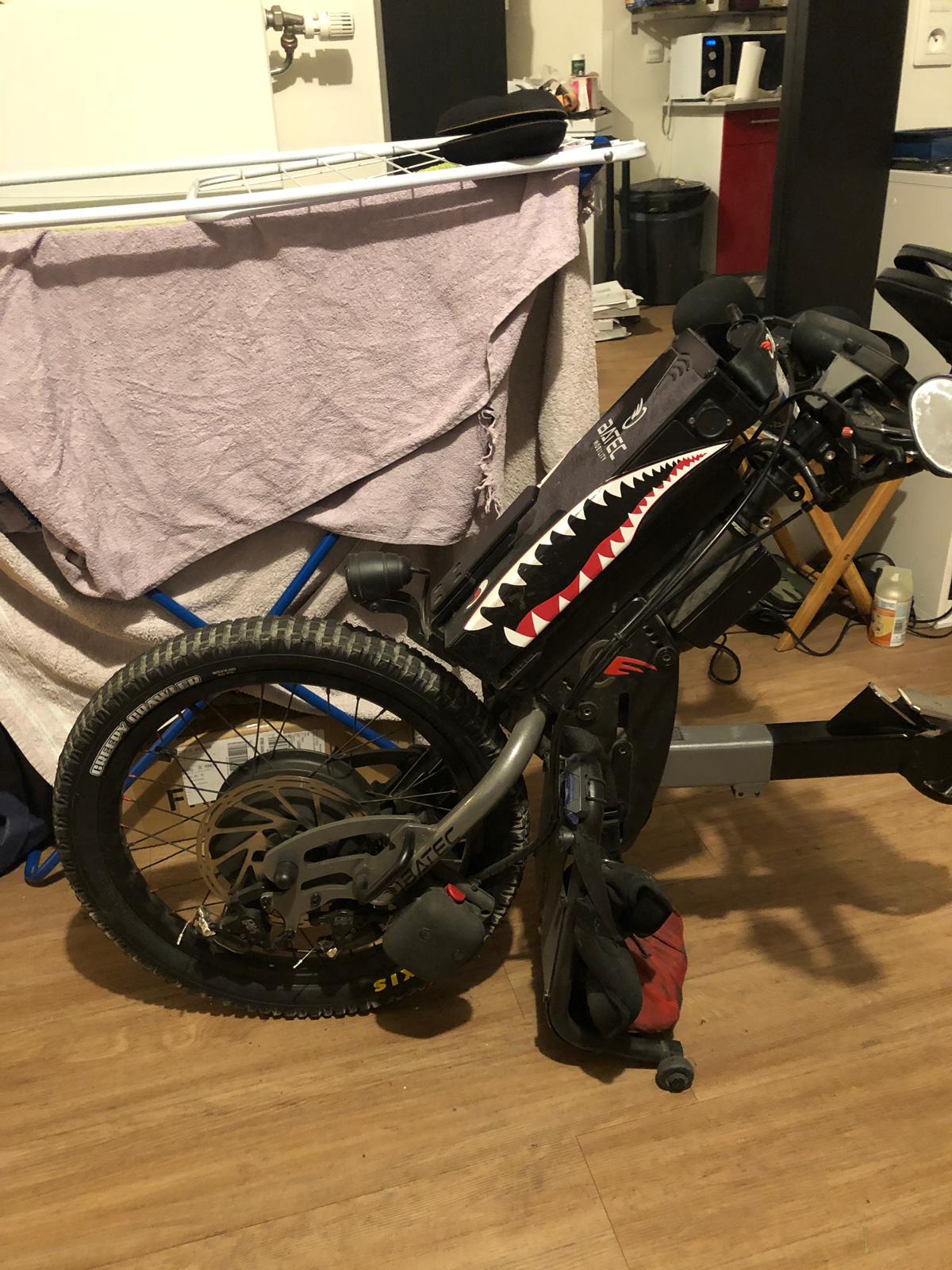

C’est bien lui : https://batec-mobility.com/en/products/handbikes/batec-scrambler-en ?
Salut cat ! :smiley: Je lui ai envoyé un message pour savoir quel modèle il a exactement :wink:
Édit : c’est le Batec rapide

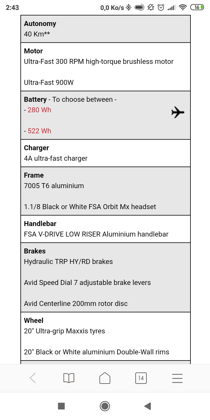

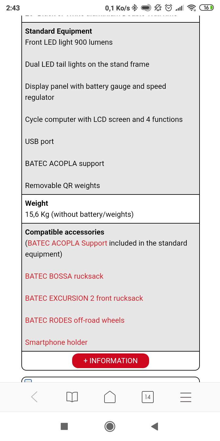

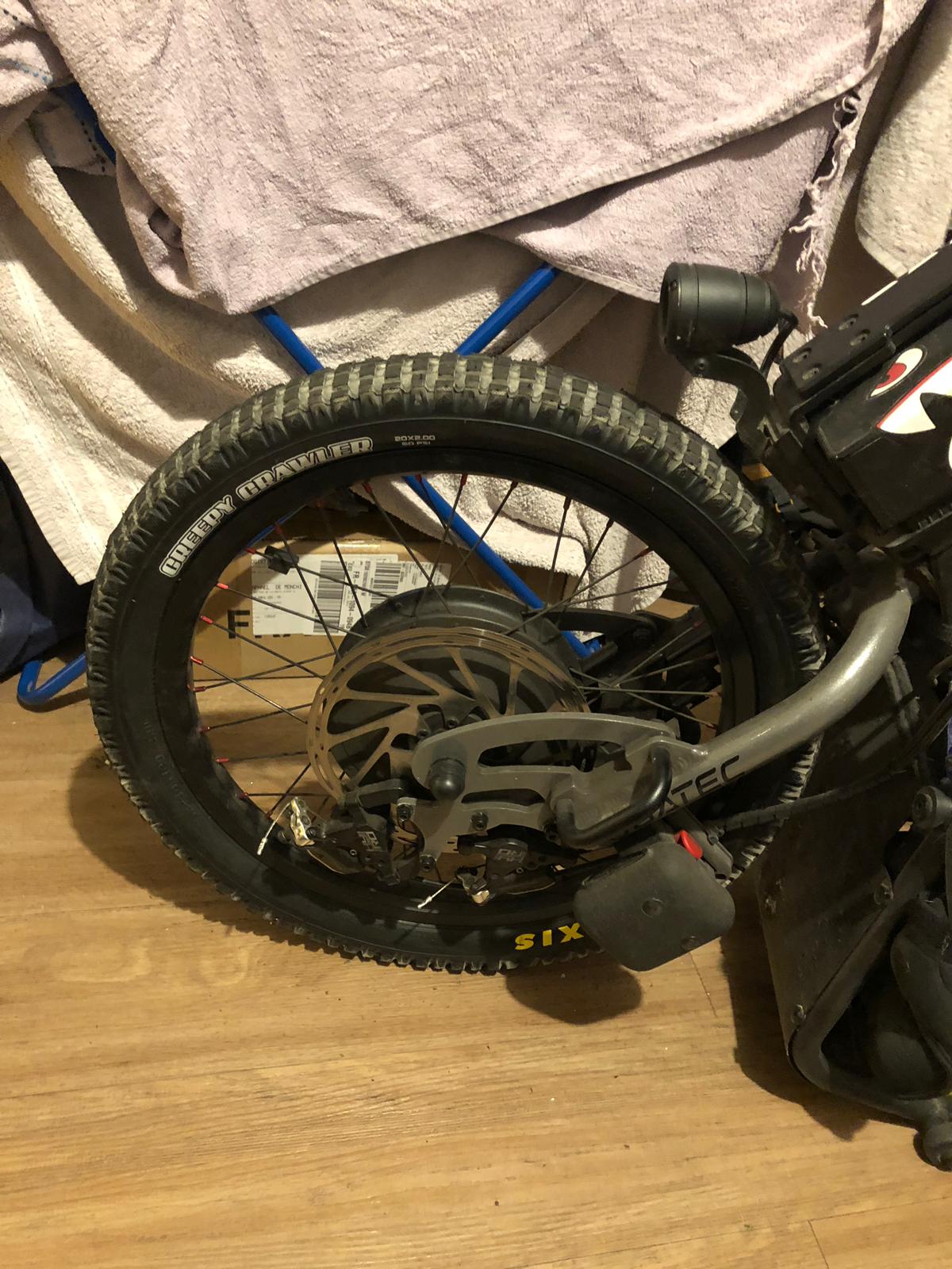

Il y a ça sur leur site :
Il a zéro Doc technique et la machine lui a couté 5300€ (au lieu de 7800) et il est prêt a faire sauter la garantie :lol:
Le fauteuil est équipé pour tenir la vitesse !
Faudrait voir sur le net mais ça m’étonnerait qu’on trouve qq chose j’imaginais plutôt un remplacement du contrôleur et/ou du hub en tapant ds du matos de velo …
selon ce que je lis : “900W / 300rpm / 30km.h / 36v”

Lolol il y a déjà 13k+ € de matos d’origine ^^; il veut transformer l’essai et je le comprend :smiley: c’était un biker a l’époque en mode Harley & co :slight_smile: Comme il me dit sa plus petite a été un 1000cc il reste sur sa faim … Je vous tient au courant :wink: jtrouve ça trop bien comme bécane j’ai une vidéo de lui mais j’arrive pas a l’upload , ça déchire en tt cas ! :smiley:
