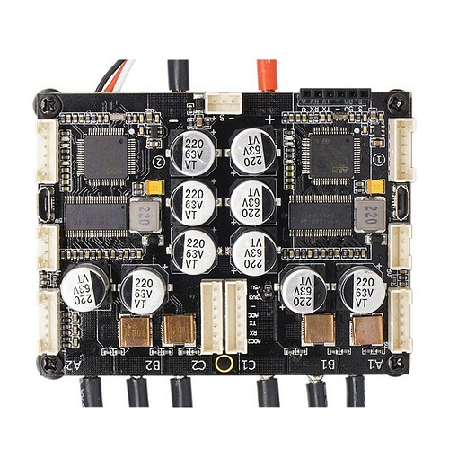

V4.2 Plus double Fsesc 100A Esc contrôle de vitesse électronique avec Bec dissipateur thermique
