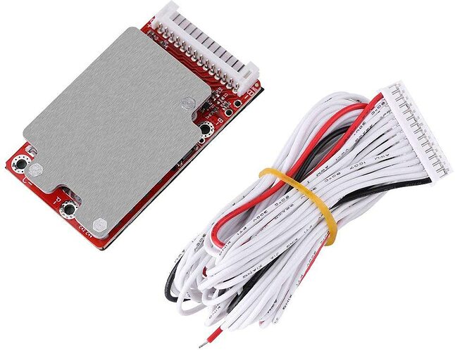

–BMS 10s
https://www.amazon.fr/protection-batterie-Protection-Equilibrage-cellules/dp/B07CMB83RN/ref=sr_1_1_sspa?__mk_fr_FR=ÅMÅŽÕÑ&keywords=BMS+10s&qid=1639672284&sr=8-1-spons&psc=1&smid=A3MWTOW3Y5FBF1&spLa=ZW5jcnlwdGVkUXVhbGlmaWVyPUExVUFQSTNCNllONUc1JmVuY3J5cHRlZElkPUEwNzYwNjExTFBXWEhNSzNSQVEmZW5jcnlwdGVkQWRJZD1BMDAwNzQ2NE1TMUJIVldDQjk5SSZ3aWRnZXROYW1lPXNwX2F0ZiZhY3Rpb249Y2xpY2tSZWRpcmVjdCZkb05vdExvZ0NsaWNrPXRydWU=

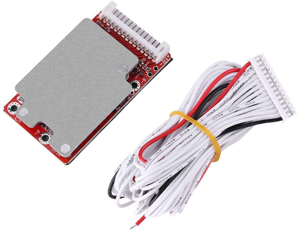

–ou ce BMS là ( dites moi lequel est le plus adapté )
Caractéristiques:Protection de surchargeTension de détection de surtension de la batterie individuelle: 4,25 V ± 0,05 V Surcharge de la batterie unique Tension de déclenchement: 4,10 V ± 0,05 V Protection de charge Courant de charge nominal: ≤ 5...
12,99€

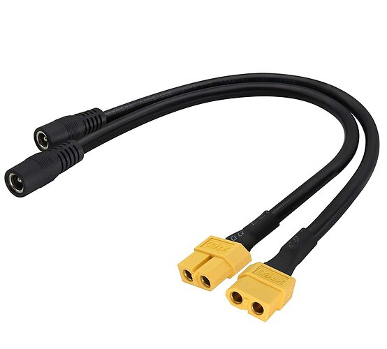

–Ce connecteur DC ( en enlevant l’embout xt60)
Quantity:(2-Pack)Size:Length(30cm/12Pied) Color:(Red,black) Connectors 1:XT60 female jack cable, Connectors 2:DC 5.5mmx2.5mm jack cable. Input Output Voltage:1-24V,Current:10A,(Wire diameter 2x1.5m㎡)copper Cable You can use the TS100 Soldering Iron...
11,69€

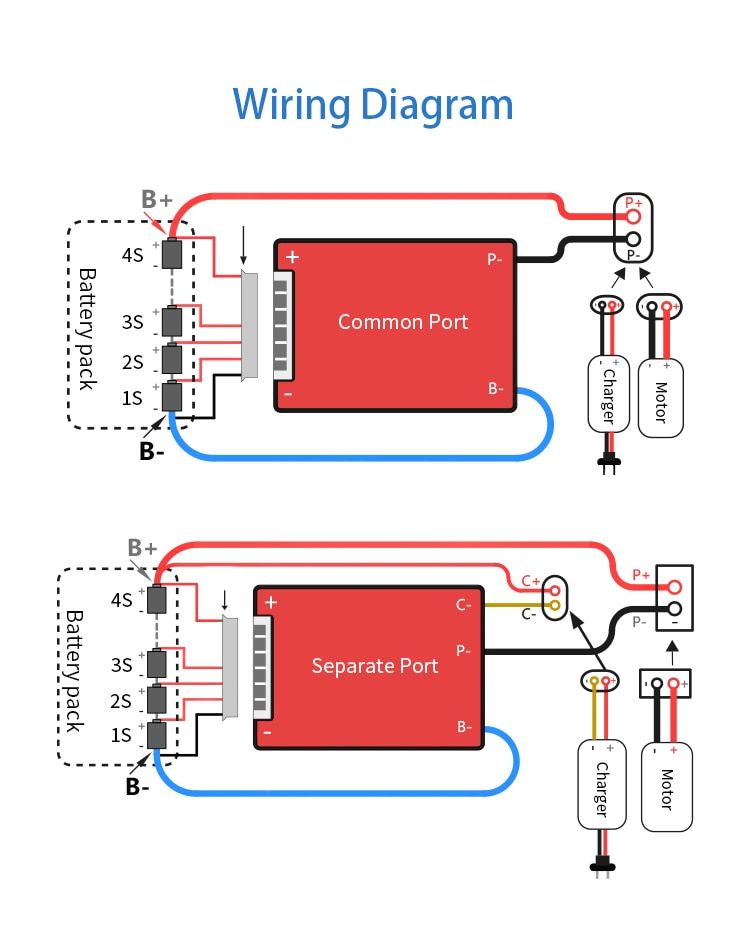

Voilà, maintenant, il faudrait faire :
3 pack de 3 piles en série , donc 10.8v et 3ah pour un pack ,
1 pack de 3 piles en dérivations , donc 3.6v et 9ah ,
soit 36v et 12ah au total !
( 3x 10.8 + 3.6 = 36v)
( 9+3 = 12ah)
ce schéma ( image du bas ) est il correcte et compatible ?
Merci de vos réponses !
