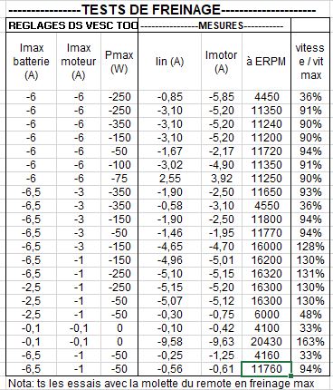

J’ai fait des tests de freinage sur un banc d’essai avec un type de moteur en jouant sur Imax batterie brake - Imax motor brake – wattage max brake. Ci-joint mes mesures actuelles. Je ferai semaine prochaine des essais en survitesse après équilibrage de mes moteurs. On voit qu’en basse vitesse on garde sensiblement la même intensité qu’en haute vitesse (donc le couple). Mais évidemment ce qui sort du moteur ne permet pratiquement pas de recharger la batterie. Donc le moteur chauffe plus qu’en haute vitesse. Pour cet été je vais rouler en bridant le freinage avec le Imax motor. Nota : je travaille en BLDC sensoless parce que le programme est incapable de faire le wizard en foc. En débranchant tout (capteurs hall, remote) le wizard arrive parfaitement à faire tourner le moteur silencieusement pendant le test foc, il dit que les valeurs sont bonnes, mais pour finir le test avec le sens de rotation ça broute….
Je comprends que le vesc tool est conçu pour avoir la meilleure sécurité pour des engins sans frein mécanique. Pourtant le marché des machines avec freins mécaniques est bien plus important (trottinette, vae, scooter, autos) Et dans ces applications on cherche transformer l’énergie de freinage en recharge batterie et jamais à freiner plus en générant des calories. Pourquoi il n’y a pas une case à cocher dans « motor setting » « wattage » qui serait « uniquement régénération » ? Au point de vue programme, je ne suis pas un spécialiste, mais je pense que ce n’est pas 50 lignes à écrire.test 200425
Je finis mes essais et je constate ceci :
Les données entrées dans vesc tool pour le freinage à savoir puissance max et intensités moteur et batterie ne sont plus respectées dès que le moteur tourne plus vite que sa vitesse max (23km/h pour moi). Je pense dès que la tension délivrée par le moteur est supérieure à la tension batterie. Donc je ne dois surtout impérativement pas dépasser les 33km/h en descente, sinon je dépasse les 6.5A réinjectés dans la batterie.
Ma conclusion :
Je vais rouler cet été avec ce que j’ai. Mais je vais chercher un contrôleur qui fonctionne. Mes moteurs et le contrôleur flipsky ne sont pas en cause. C’est vesc tool qui a trop de bugs. Comment expliquer que pendant le test foc de wizard il monte en vitesse parfaitement dans un silence étonnant, puis fait parfaitement ses petits mouvements lents avant arrière pour détecter la position des halls sensors et refuse de tourner juste en fin de test pour définir le sens de rotation ? Et aussi les intensités et puissance max de freinage qu’on ajuste et qui ne sont pas respectées. Beaucoup de temps perdu avec un produit décevant.test200427
