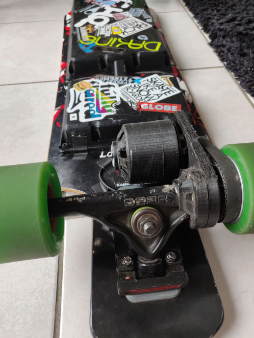

Je me suis fait il y’a quelques temps un build DIY.
- Single drive APS 6374 200kv
- 10s3p
- Planche long island drop trought
- Trucks Bear grizzly 181mm
- FlyWheels 83mm
Je m’amuse depuis plus d’un an avec, mais j’aimerais le faire évoluer pour passer à des roues tout terrain.

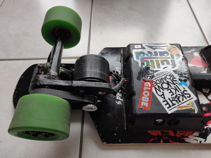

L’idée et aussi de pouvoir passer de mes flywheels à des roues AT sans devoir switcher de truck à chaque fois.

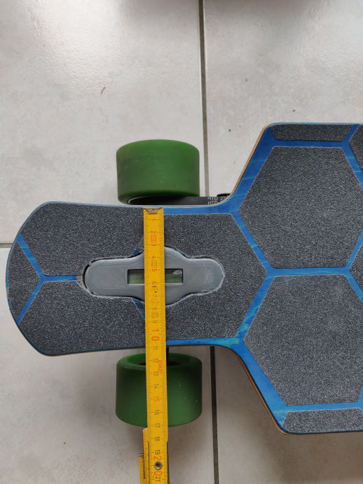

J’aimerais avoir des trucks un peu plus large pour éviter que les roues ne frottent.

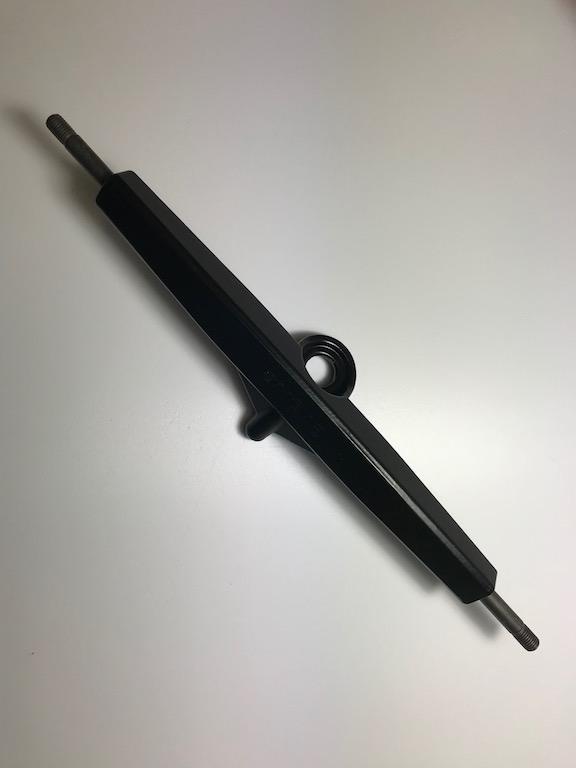

J’ai pas mal fouillé et j’ai du mal à trouver des trucks pas ultra cher.
Les torkeboard 218mm sont pas mal, mais avec 60$ de fdp + douane, je me demande si y’a pas mieux.
J’ai vu aussi des meroduille aliexpress, mais les axes sont en 10mm avec du double kingpin
