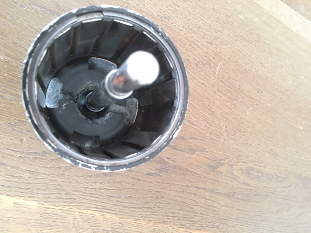

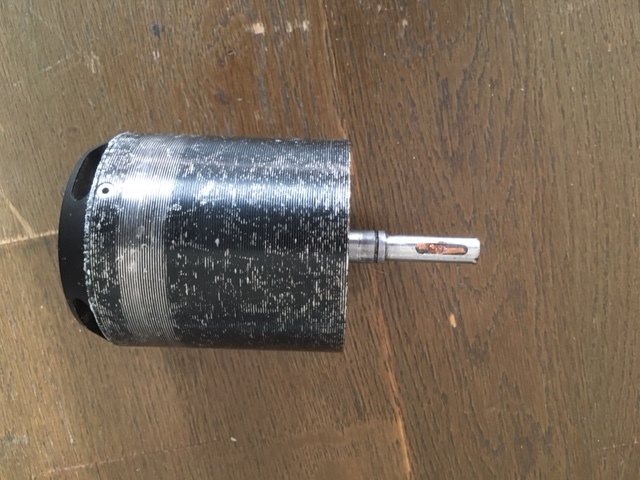

J’ai un arbre de 6384 8mm premier model, il manque un néodyme dessus …

- Il y a un file de cuivre colé à l’emplacement de la clavette à viré si besoin.
