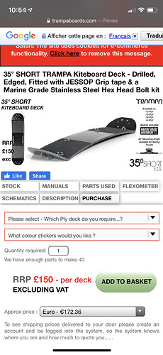

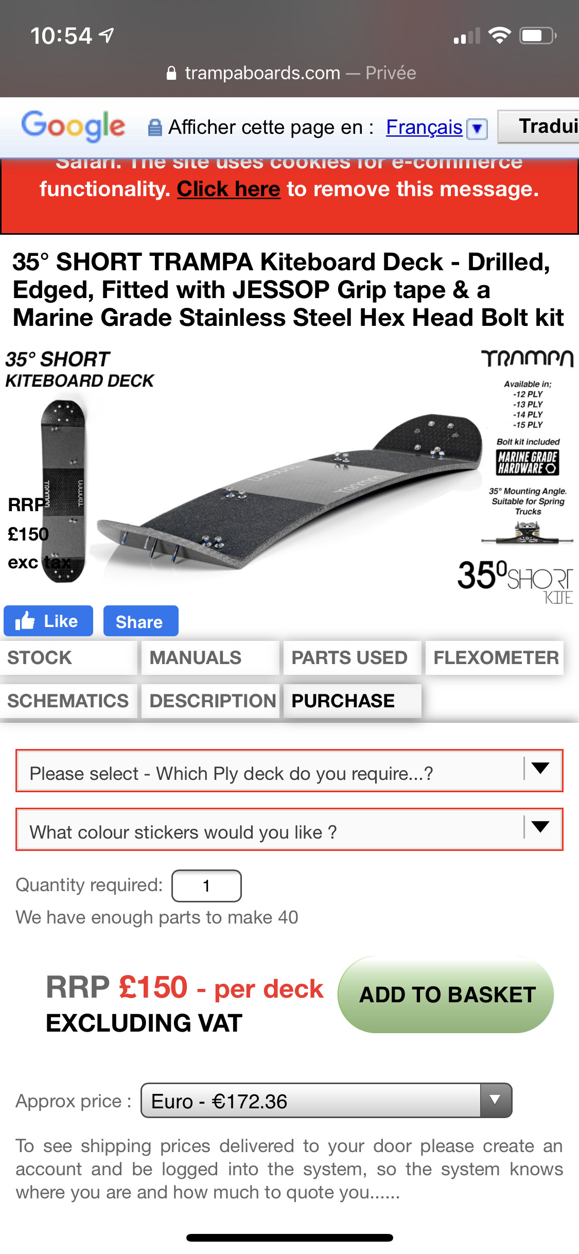

Pour le deck , je préférerais qq chose dans le style trampa , avec des angles plus droits aux extrémités . Ca doit rabaisser encore plus qu’un deck MTB classique ?
Enfin un deck qui me.permette de supprimer les énormes cales d’angle
Dans les decks à 100€ , on trouve du tail à 20 ou 30°.

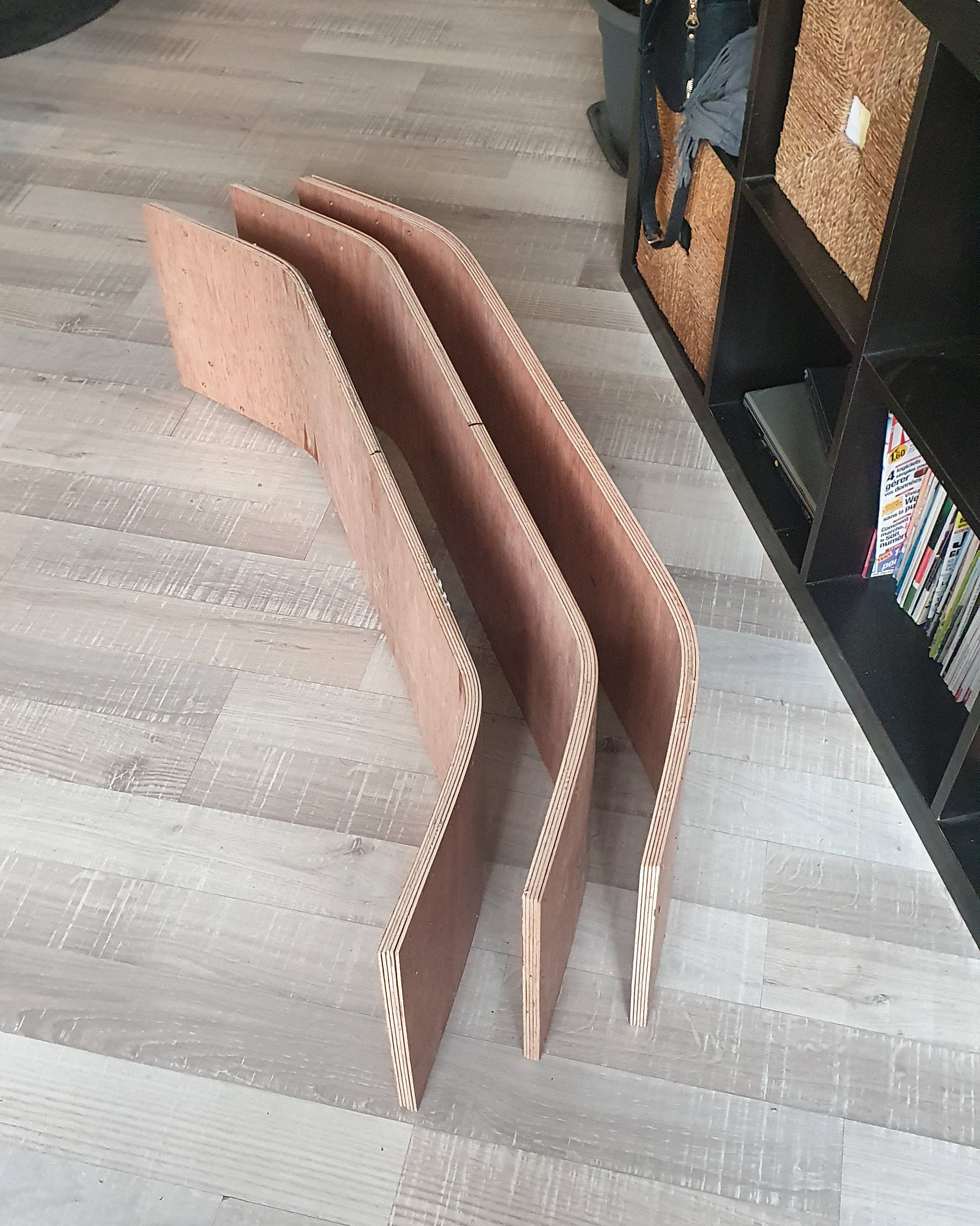

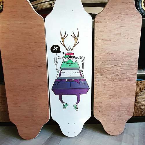

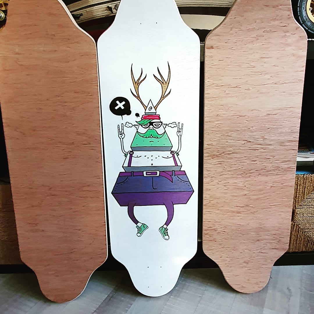

Est ce que ce type de deck t intéresserai ?
Je l ai acheté d occase pour un futur build , mais j ai plusieurs projet en cours et il faut que je fasse le tri…
Il est beau. Longueur totale? Angle? C’est du carbone ? Pas trop flex ? Prix ? Marque/modèle ?

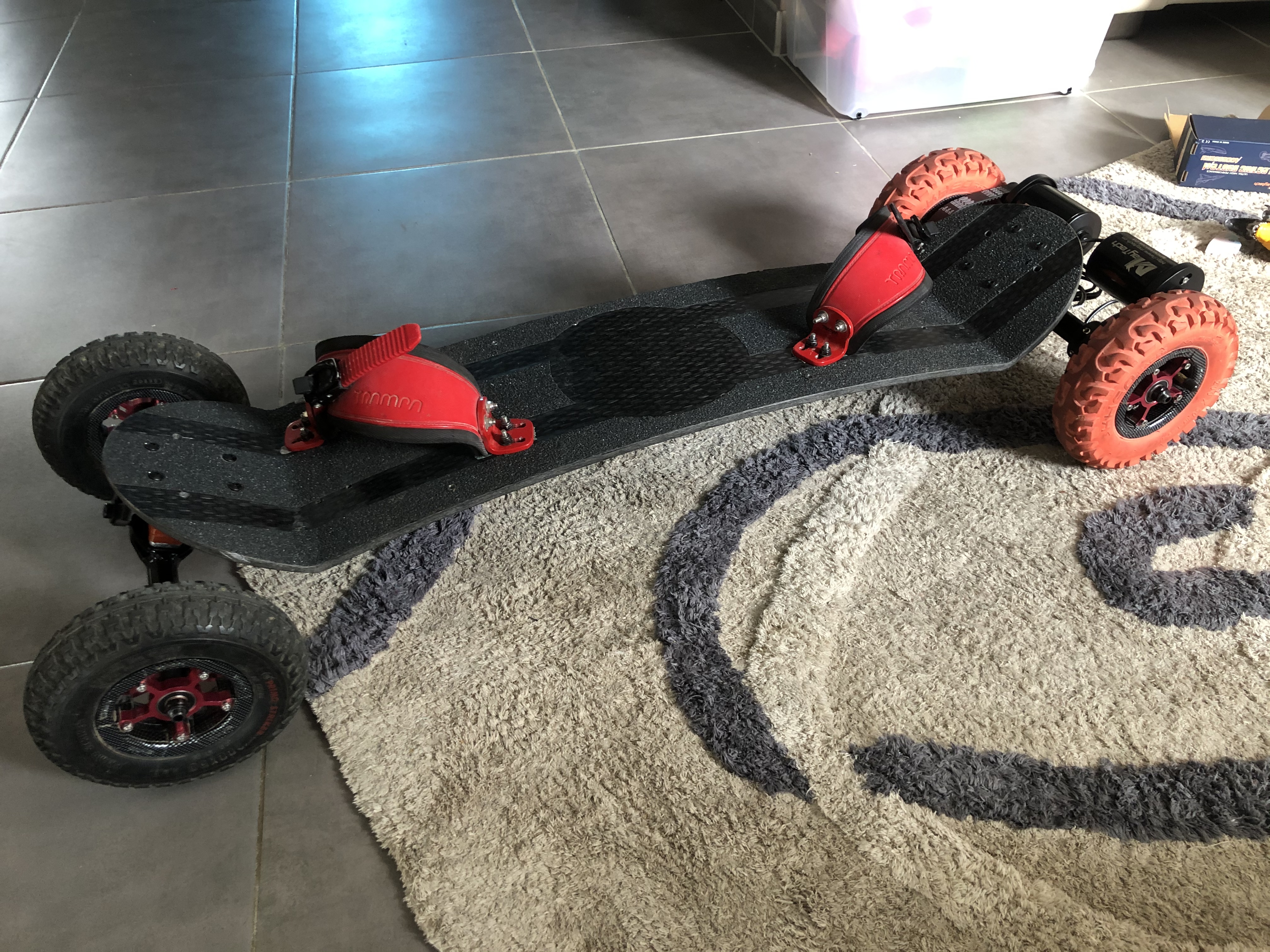

En attendant, j’en ai trouvé un d’occase à vil prix sur lbc. Un Kheos look 90’s . Il est moche, mais a l’air bien robuste👊.
oki …trop court pour moi . et trop étroit pour mon 46 fillette …
mais joli deck … tu le vendra sans soucis …
