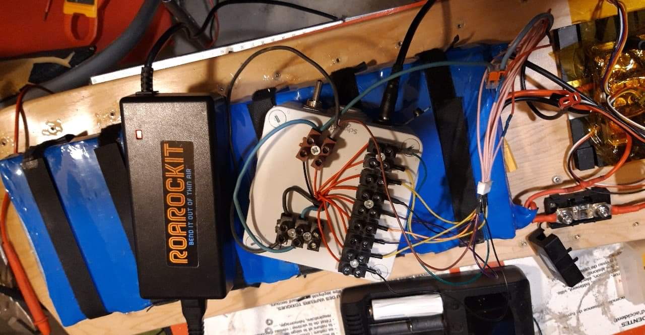

Bon, j’ai commandé un BMS 10s en attendant de recevoir le BMS 12s qui vient de Chine.
J’ai fait un petit montage en provisoire pour pouvoir charger les éléments. Actuellement, je charge des éléments. Il me restera les deux derniers éléments à charger.
Du coup, j’utilise le chargeur de mon vélo électrique.
