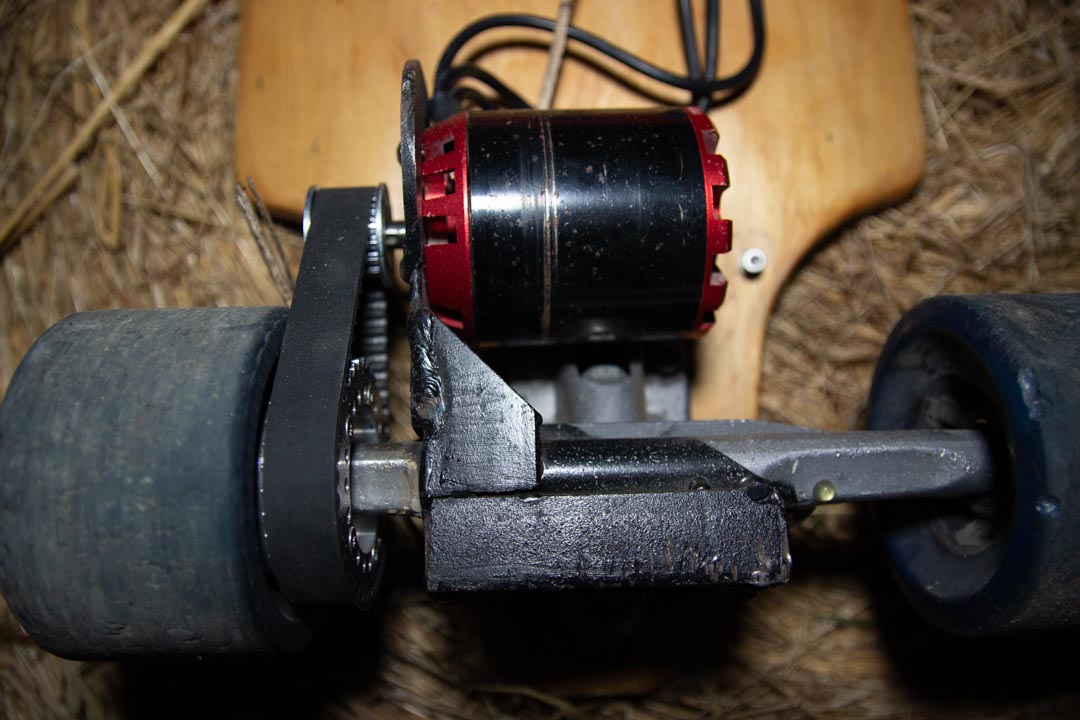

Il ne manquait plus que le support moteur, mais en acheter un revenait a acheter de nouveaux trucks…. Une demande a son papa plus tard et le voila avec un support fait maison adapter a ses clones Randal.

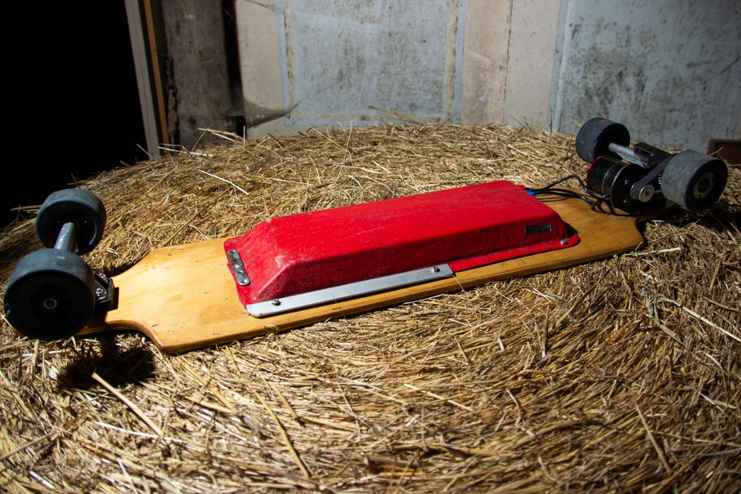

Premier montage, style boosted, une boite avec les batteries devant et l’autre a l’arrière avec le vesc, le récepteur de la télécommande. Youhou ca marche ! Bon les specs ne sont pas formidable mais ca roule ! Peu d’autonomie, pas trop de vitesse max, mais ca suffit pour prendre confiance sur l’engin. Et de se dire que c’est bien sympa mais pas assez. Il fallait investir dans une batterie, relecture des forums, ok ca a l’air sympa de la faire soi meme, mais franchement pas envie d’investir dans le materiel, et pas envie de tout foirer non plus… Tour d’internet, batterie 10s3P en promo, ca fait cher mais bon ca serait bien mieux. La CB chauffe. Allez on va faire un jolie boitier custom fait maison pour mettre tout ça sous la planche, et ajouter un module bluetooth par la même occasion.
Après des heures de bricolage, d’attente de séchage (surtout). Le skate a pris vie ! Nouvelle vitesse, 47kmh max, autonomie enfin acceptable environ 30 km, haaaaa le pied ! Fier de son destrier, il arrêtât de pousser son bon vieux skate. Jusqu’a la casse de sa premiere courroie, maintenant il pousse pour le plaisir car finalement il aime toujours ça, et se sert de son électrique pour aller bosser, comme ca il n’arrive pas tout transpirant au boulot.

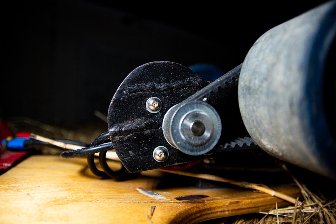

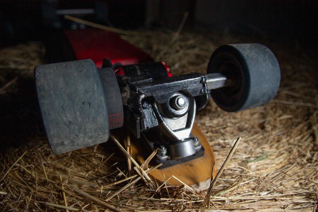

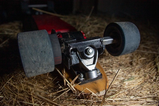

Voila depuis, il en a vu quelques une ce bon vieux skate électrique, la boite maison fatigue elle a donc des renforts maison en aluminium, la télécommande APS a été changer pour une mini remote car le switch on off a casser, le vesc a obtenu une boite en aluminum pour limiter la chauffe en été, et le moteur a été changer pour un maytech 6374 190kv, bien mieux. Moins de vitesse mais enfin il monte les côtes !
Entre temps il a eu un grand frère, mais c’est une autre histoire, merci d’avoir lu ce pavé et voila les photos de sa version actuelle bien usé
