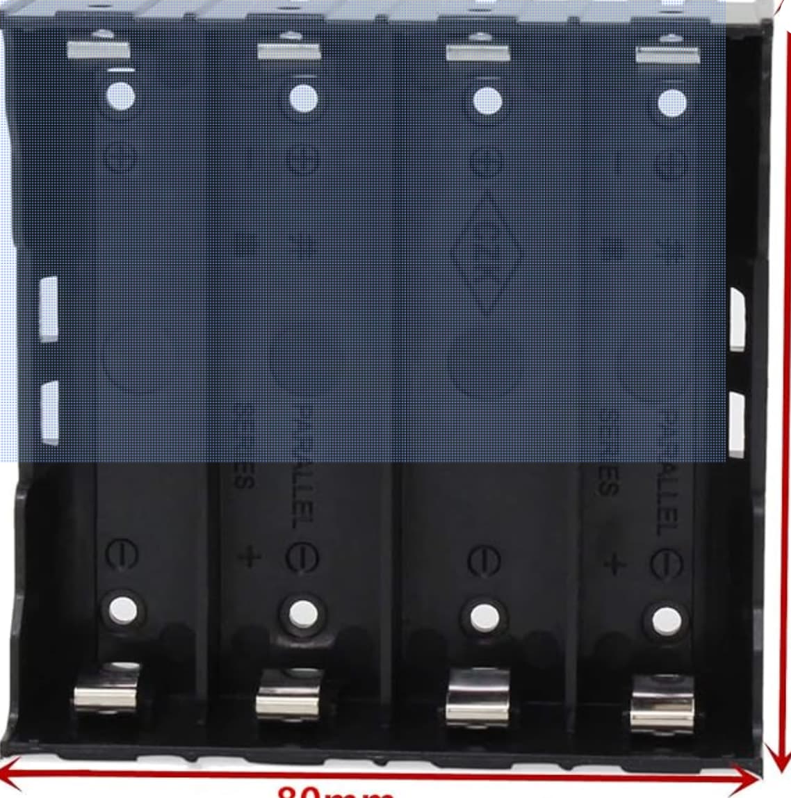

Est ce que je peux utiliser deux truc comme ca en serie pour les charger en serie (comme un 8S1P) en connectant les fils d’equilibrage ?

déja 3.8V , elles sont en stockage … donc peut être intactes , car pas d’autodécharge apparemment ? oui tu peux utiliser ces supports pour les mettre en série . le mieux c’est de les tester une par une , en notant la R interne et la capacité après une décharge.
