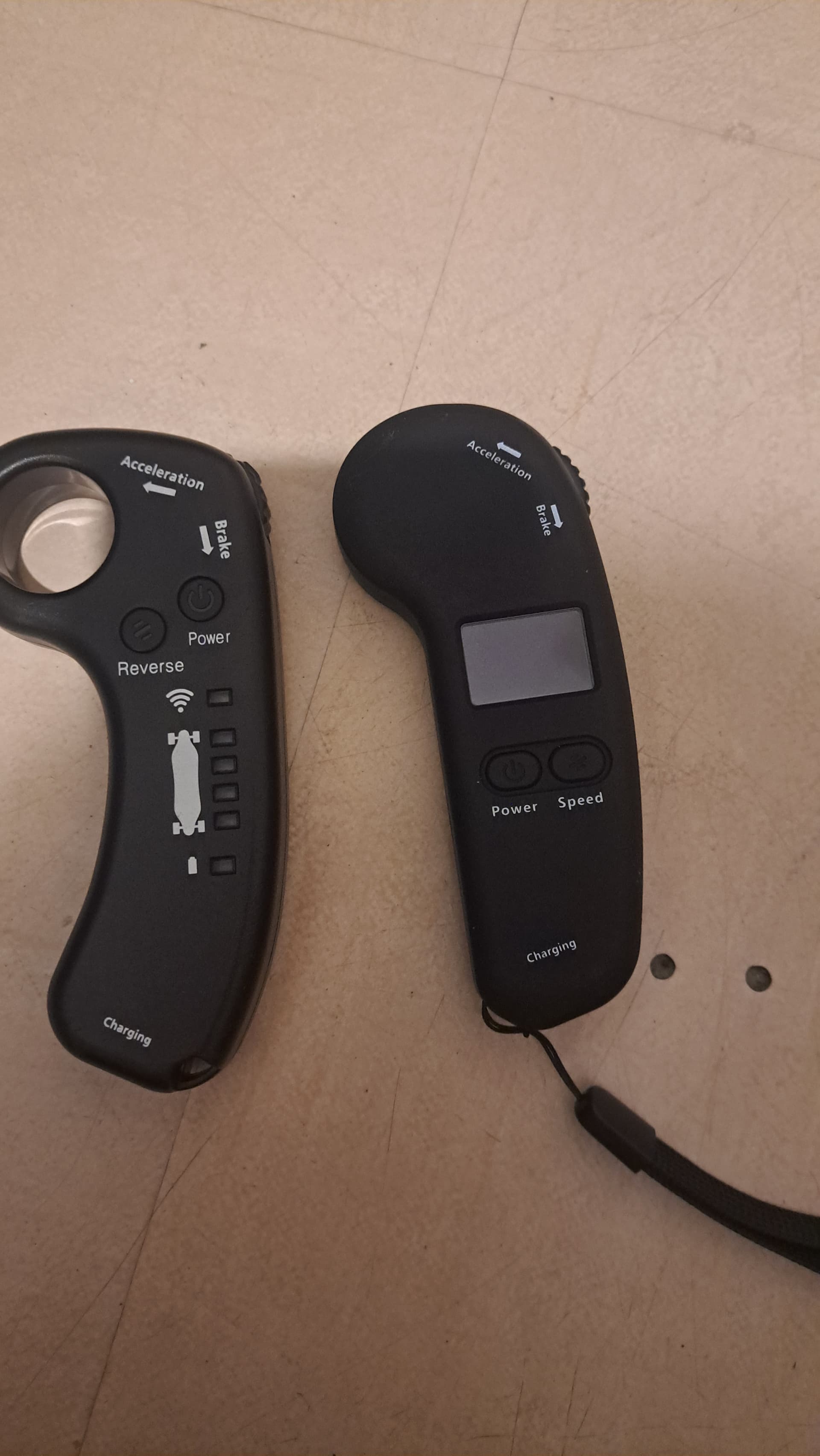

Bonjour j’aimerais savoir comment je peux appareiller la nouvelle manette(celle avec l’écran lcd) que j’ai reçu sur ma syl 08v3 en sachant que la télécommande d’origine est toujours connecté et je ne sais ni comment ni si il faut la déconnecté
Si vous avez des réponses à mes questions je vous en serais très reconnaissant ![]()
salut .
tu restes appuyé sur le bouton ON de l’esc jusqu’à que ça clignote , et tu appuies sur les 2 boutons de la remote .
Ça a fonctionné ?
Oui merci beaucoup !
