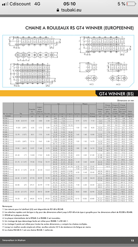

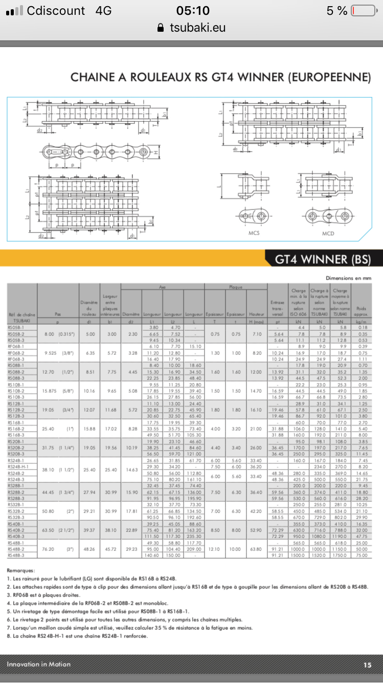

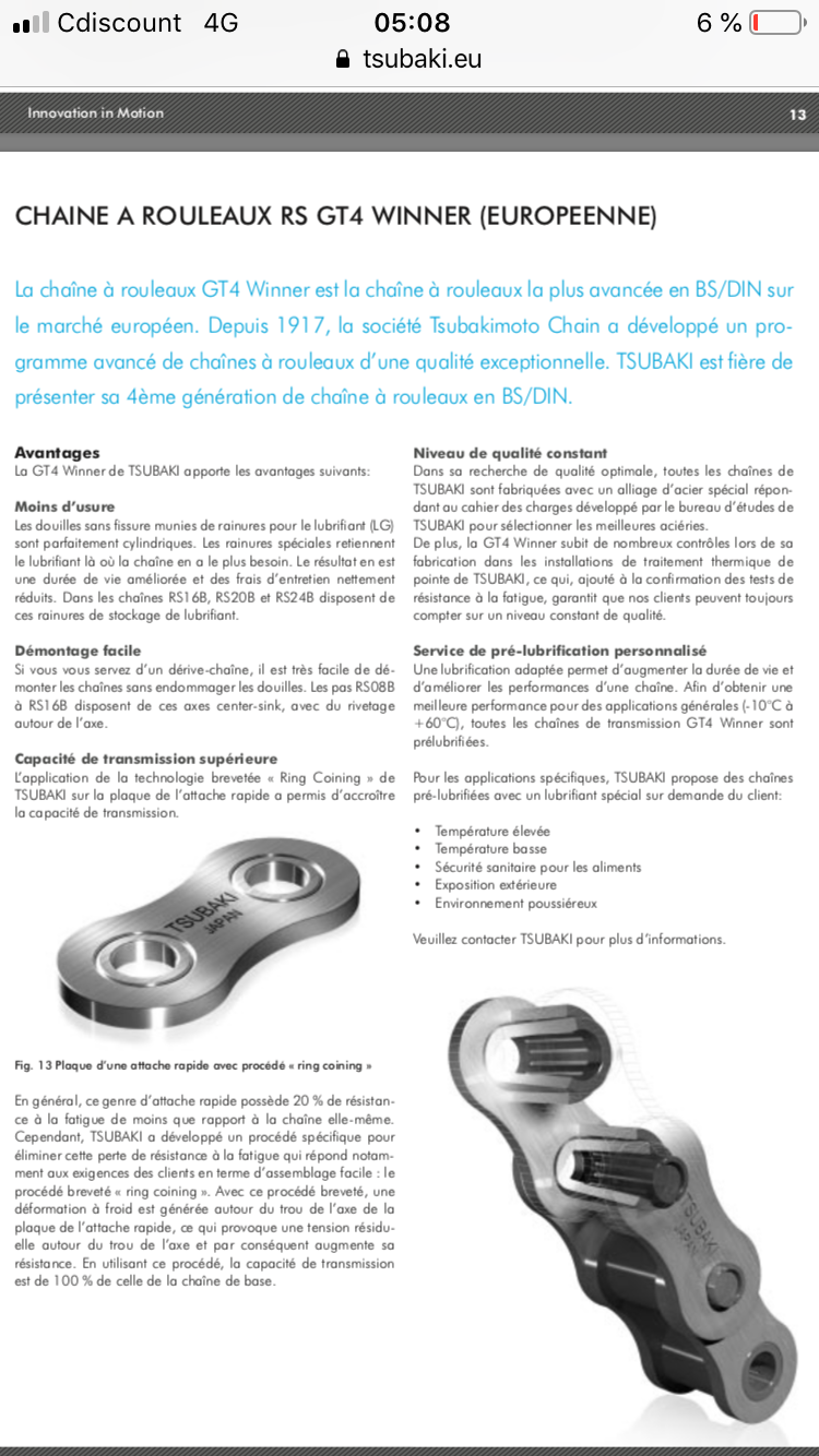

Salut les mecs! J’aimerai tester les chaînes haute gamme tsubaki, elles sont juste uniques mais chers. 256€ Fdp les 5m sur le site orexad, Ça intéresse quelqu’un d’avoir une chaîne de compétition ou suis-je le seul?
Ca me ferait mal d’utiliser ça dans un environnement non protégé… pour une chaîne dans un carter étanche et qui baigne dans l’huile en permanence pourquoi pas mais pas pour une chaîne à l’air libre qui prend des cailloux.
C’est vraiment pour de la compétition quand 1% d’amélioration dans le rendement de la transmission est important. Tu sentiras pas la différence sur un longboard ou un MTB mis à part dans le porte feuille.
Pour une utilisation exclusivement sur bitume et à très grande vitesse je préfère mettre 50 ou 60 balles et avoir un truc qui tourne impeccablement bien et sans entretien régulier mais je vous rejoins sur le fait qu’il vaut mieux nettoyer, lubrifier et changer sa chaîne souvent que de mettre une blinde dans une chaîne pour une utilisation mixte ou off-road.
