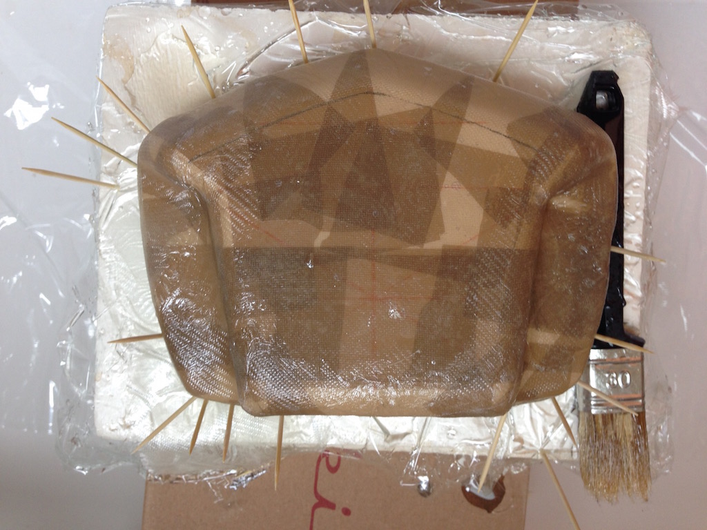

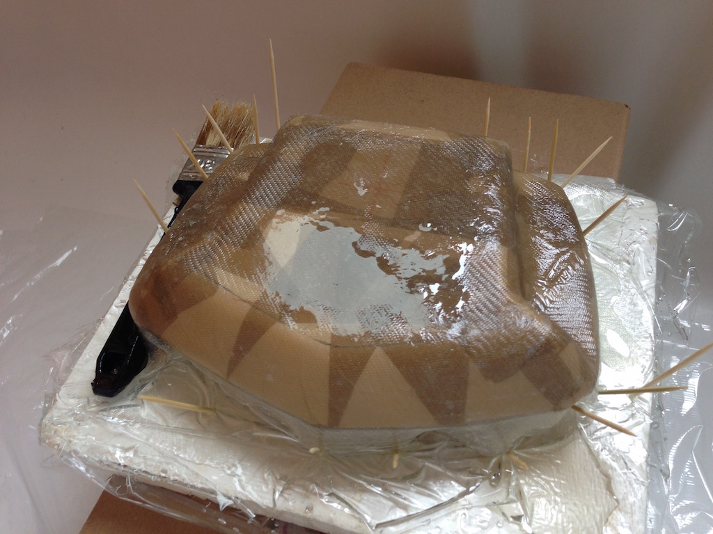

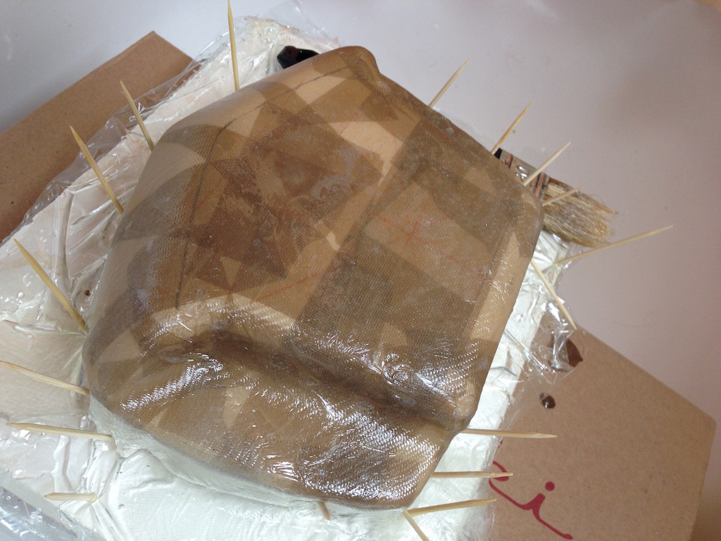

merci, voici des images de la polymérisation. Pour faire une coque comme celle ci, il faut 50g d’epoxy et 25g de durcisseur - soit 50% (Résine 164). Deux couches de fibre de verre d’environ 30cm x 25cm
Les cure dents servent à repousser la fibre sous la coque afin d’avoir un bord (bien que petit) net et bien modelé.
J’aurais pu stratifié sur la planche, sauf que pour le coup j’aurais perdu cette finesse au niveau des bords et récupéré des bulles. Par contre, pas de soucis, j’ai poncé le moule sur la planche afin d’avoir un fit parfait (et donc sans espace sur les côtés).

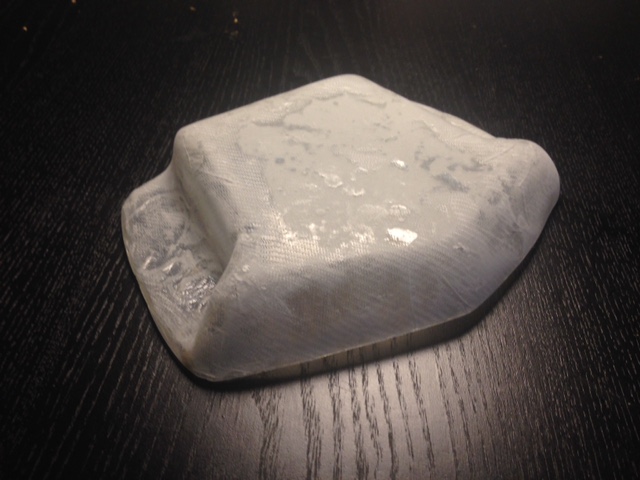

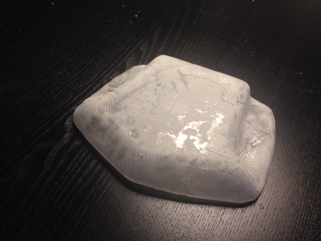

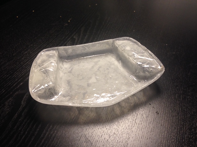

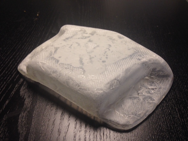

J’ai pu démoulé le cache, c’est moins évident à faire car il y a une structure plus complexe. Il me plait bien ce cache, ça change des boitiers mono forme. J’hésite même à en faire un moule silicone, mais je suis pas sûr du retour sur investissement de la chose vu qu’il est shapé pour une vanguard (au niveau du concave sous le boitier)
J’ai mis un coup de papier 180 en 2 minutes pour dégrossir. Le résultat est correct, bien qu’encore très irrégulier (car sortie de stratification) et plus proche de ce que je souhaitais faire. Le fit sur la board est parfait. Maintenant (enfin plutôt demain), je vais reporter une vue de haut du boitier pour positionner l’électronique sur la planche, le cache n’aura qu’une fonction cache (à part supporter le wattmeter - reste à voir si je fais un support en samba/epoxy pour soutenir le wattmeter)
Je vais aussi remplir chaque coté “plat” avec de la résine et du carbone afin de bien rigidifier car les vis seront fixés à travers ce cache sur la board avec des T Nuts. Il faut maintenant réfléchir au meilleur positionnement pour que tout rentre; cela laissera le temps à la résine de sécher… j’ai prévu de résiner demain soir; ca sera très rapide. Ensuite je fini par poncer, dégraisser puis nouvelle couche ultra fine de résine tirée au pinceau pour homogénéiser la surface et les derniers défauts d’aspects. Puis ponçage, 240,400,600,1000 et peinture noire et vernis mat.

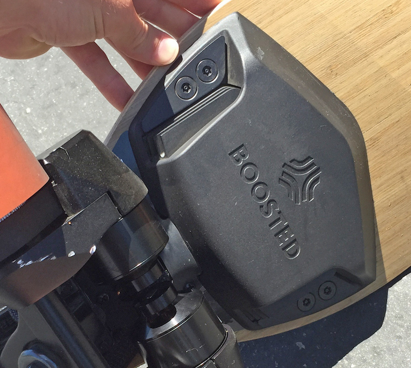

Je cherche les mêmes vis que boosted (sans l’avancée au milieu), si vous avez une idée ou le lien qui va bien je suis preneur
d’ailleurs en revoyant la photo, j’hésite à refaire les “ailettes” qu’ils ont fait mais en carbone. Aucun intérêt de dissipation de chaleur de mon côté, purement esthétique… peut être trop finalement
Le Torx pour les vis je ne vois pas trop l’interet, mets plutot du 6 pans creux habituel, au moins tu en trouves partout

Super idée les curesdents !!
Tu les plantes dans un support en mousse en dessous ?
yes
