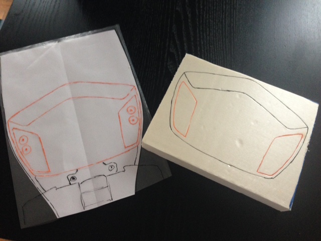

merci ! ce week je m’attaque au boitier (v)ESC, pour matérialiser cela sur ma deck.

j’espère qu’il y a de la mousse PU à leroy
j’y passe demain matin.
