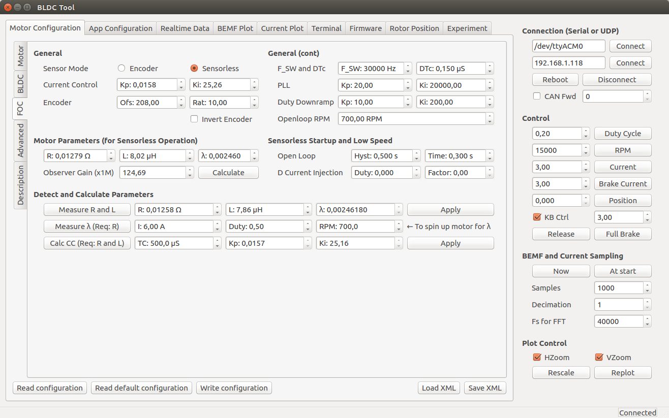

Je viens d’avoir les packages afin que l’on teste le FOC
hahahaaaaa Nöel avant l’heure !!! Pressé d’avoir ton retour :twisted:
Bouaaahhhh , en plus ca marche sur les anciennes versions du VESC (4.7) !!
Well done okp !! Bluffant quand même ! Et tous ça donc en améliorant en plus forcément un peu les “capacités” des moteurs du coup :geek: ?!
Non … en fait tu perds meme un peu en Vmax mais c est negligeable.
