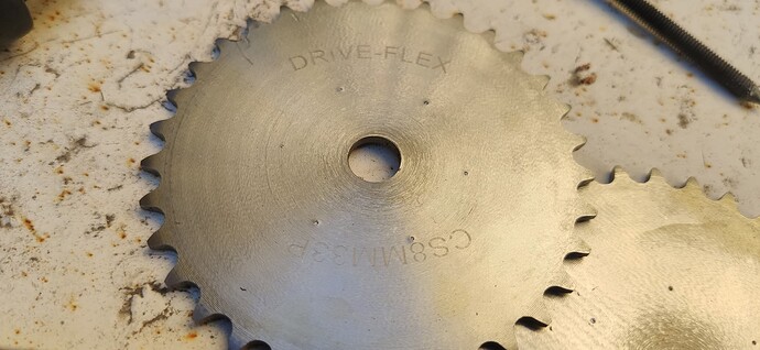

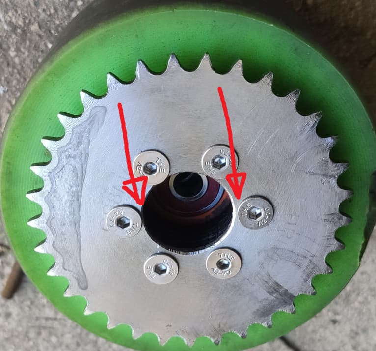

- Impression 3d ABS 100% des hubs + lissage acétone pour bien fusionner les couches extérieures et gratter un chouille de ductilité M5 inox de partout, dessin maison disponible ici comme vous pouvez le voir sur la vidéo, ça tourne tout à fait rond. Boitier type boosted
- ABEC 107mm mangé
- Iso05b gearé fort, 8 ou 9/33 je crois, 40kmh de Vmax.
