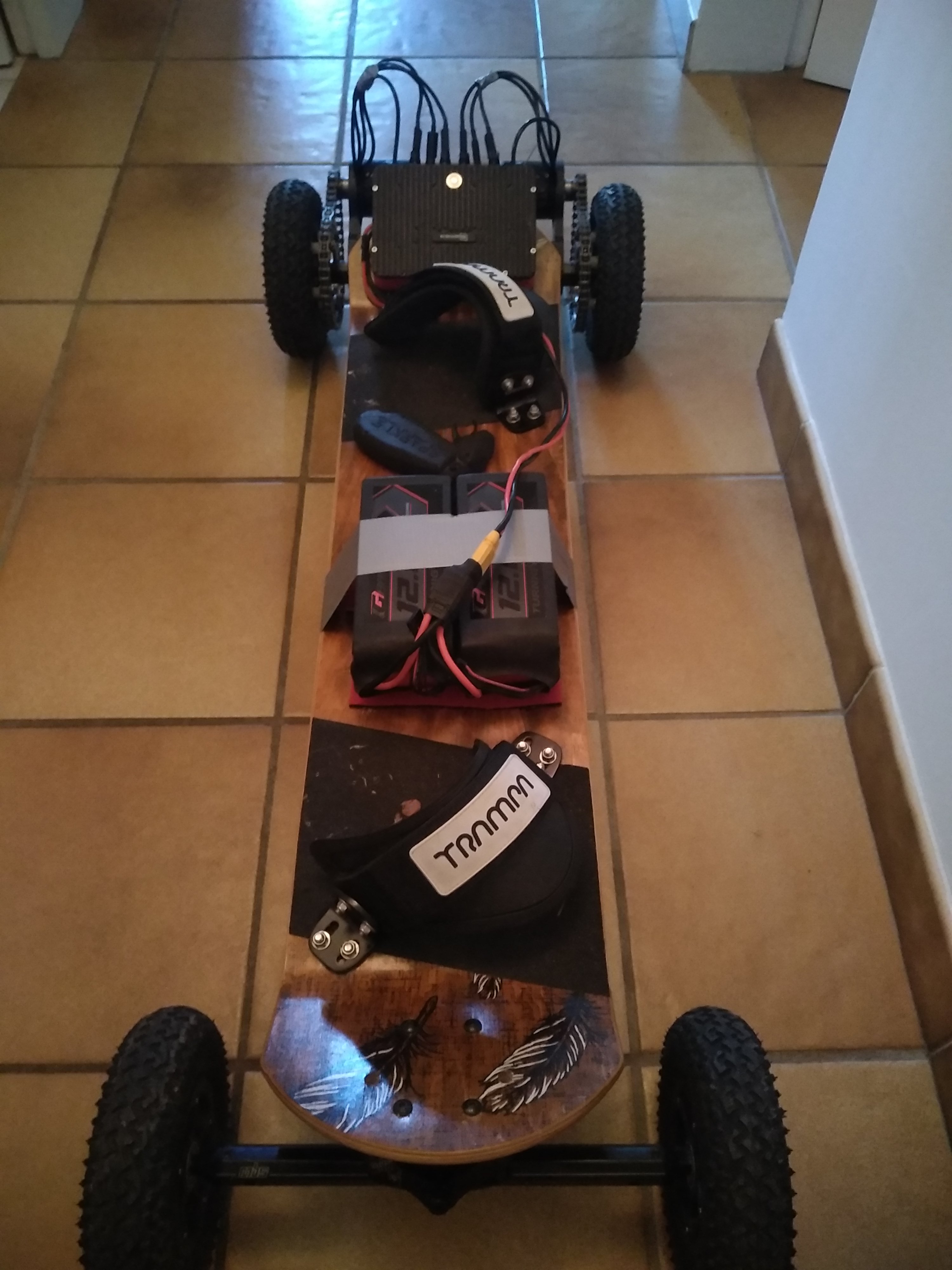

Planche MBS Comp95
Trucks MBS Métal Matrix II
Jantes MBS Rockstar II
Pneus MBS T1
Moteurs Maytech 130kv (diamètre axe 10mm)
Moteurs mount pour Matrix II par Electricboardsolutions
Batterie 2 graphenes Turnigy 6s 12ah 15c
Kit chaîne, pignon moteur et couronne de roue Overion (ratio 9/42)
Entretoises auto lubrifiées Overion
Strap Trampa Velcro
Contrôleur Focbox Unity
Autonomie 20km environ
Vmax 40kmh environ

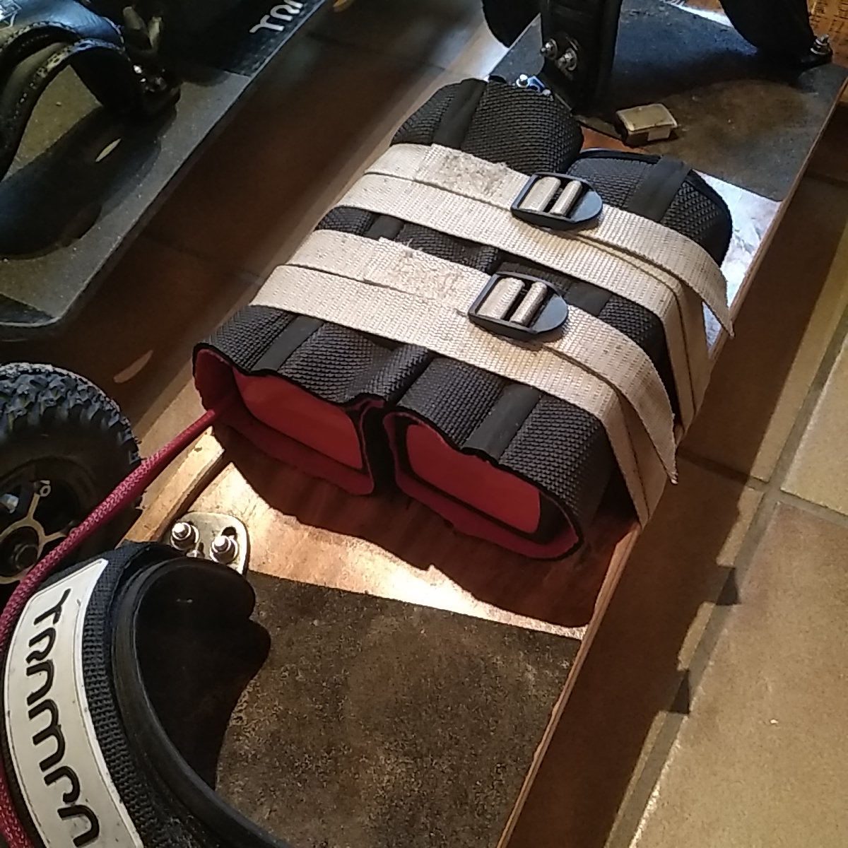

J’ai presque la même configue! Tu n’a pas peur pour tes batteries ?
J’ai pas mis de photo récente, my bad
J’ai une plaque de neoprene (vielle combi en 5mm) sur le deck et j’ai enveloppé les batteries aussi dedans. Pour avoir rouler totalement sous la flotte et pour avoir envoyer des sauts, ça tiens et protège largement la batterie.
J’avais prévu des batcases d’Overion mais pas pratique pour une board de jump/tout terrain
