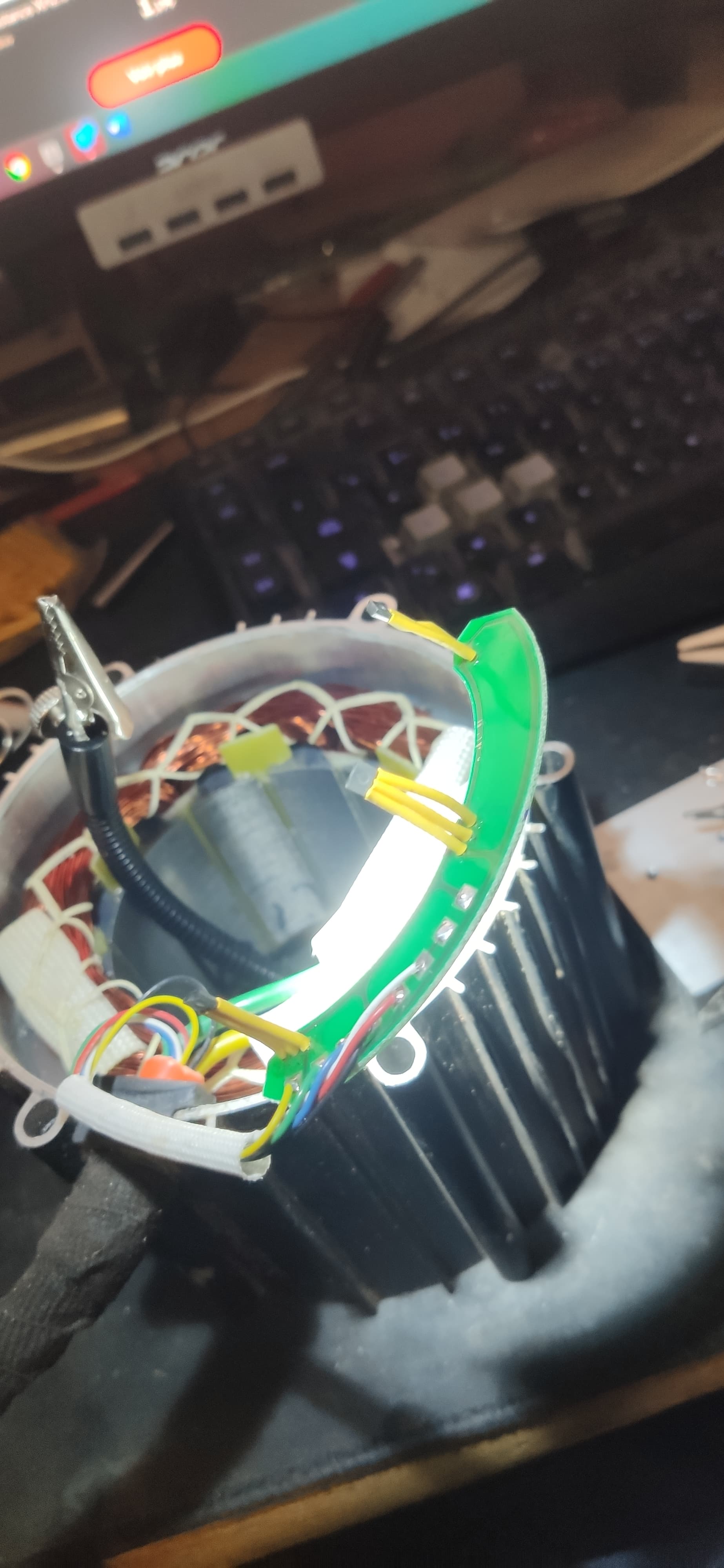

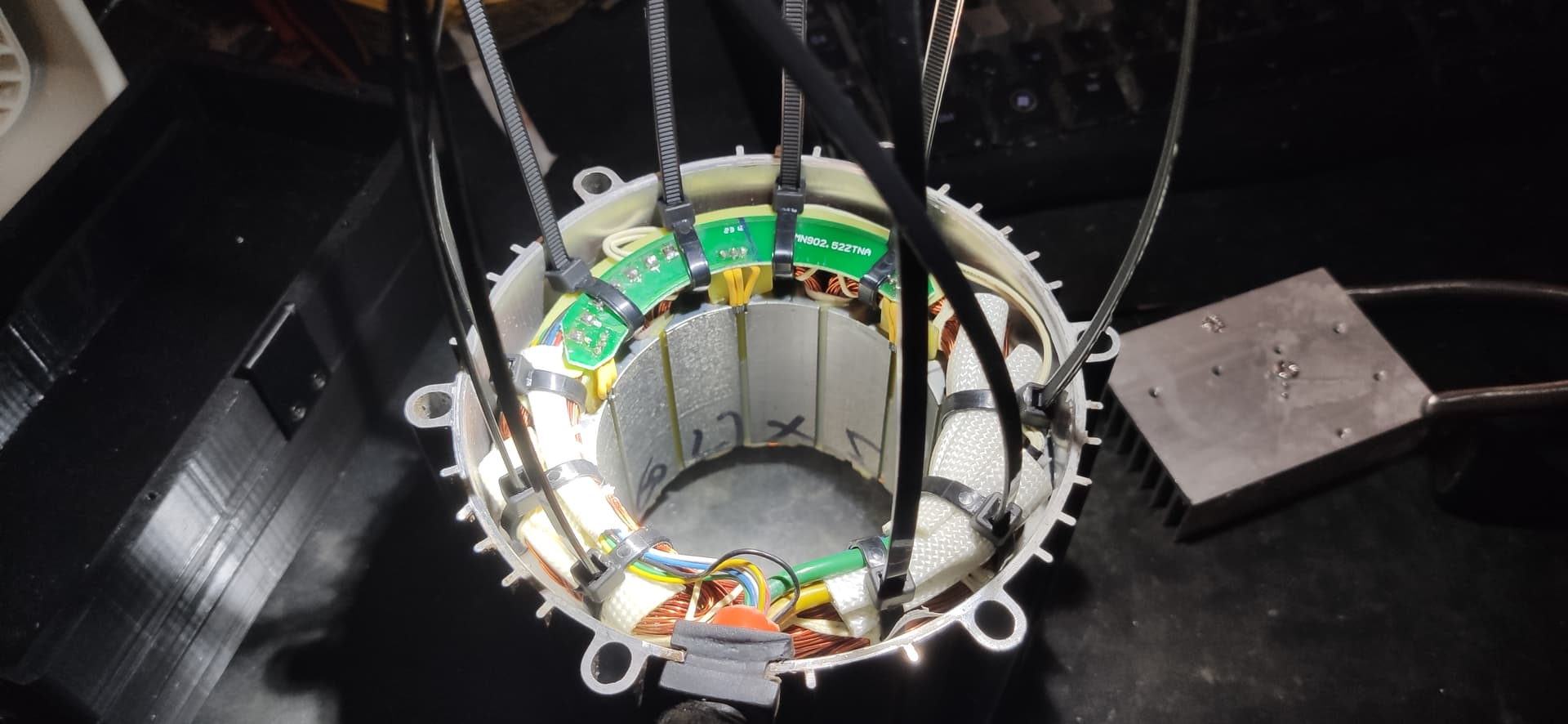

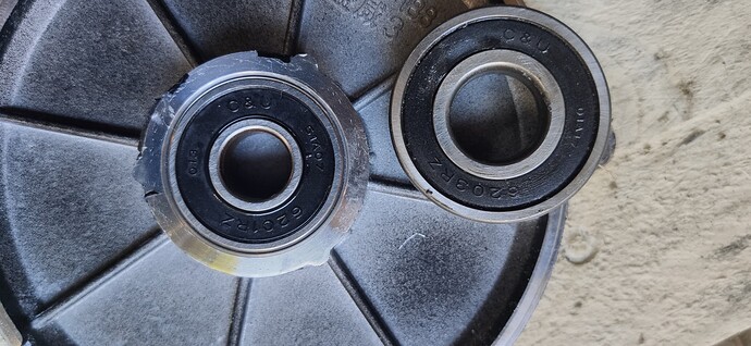

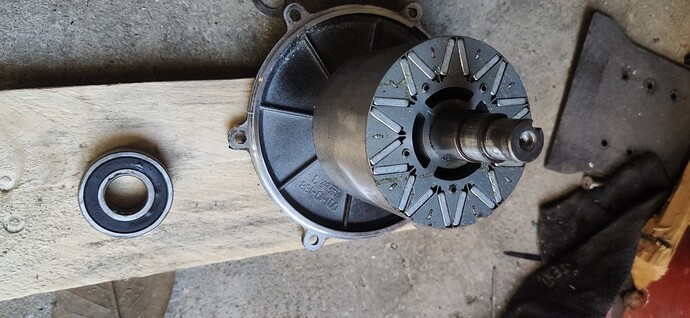

Le roulement central fessait que se déboîter par l’avant, à tel point qu’il arrivait que le rotor se décroche du roulement de « queu » et tombe dans le stator, ce qui est absolument no buéno.

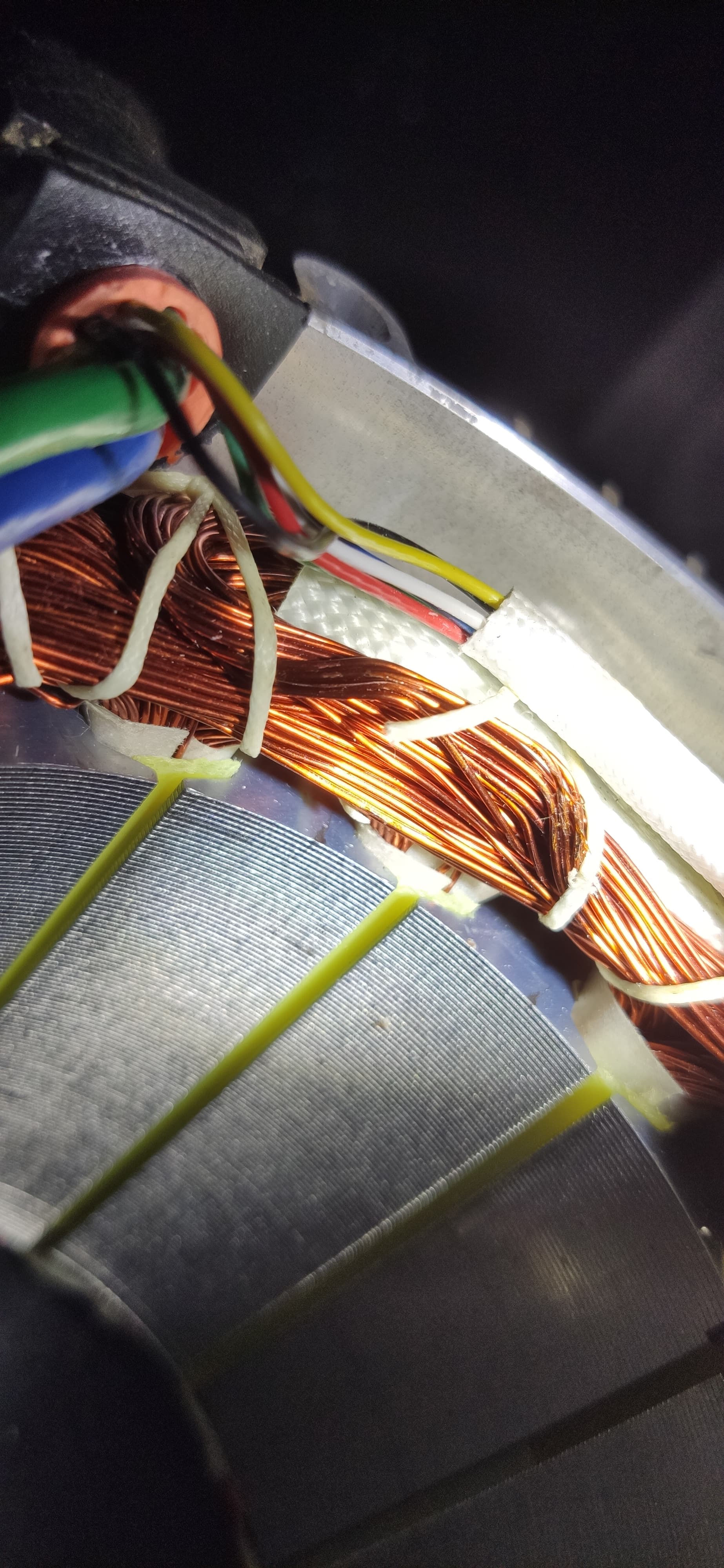

Ça m’a soulé donc j’ai démonté dans le plan initial de loctité vert le roulement, en profité pour vernir les coils et remplacé le thermocouple qui était mort.

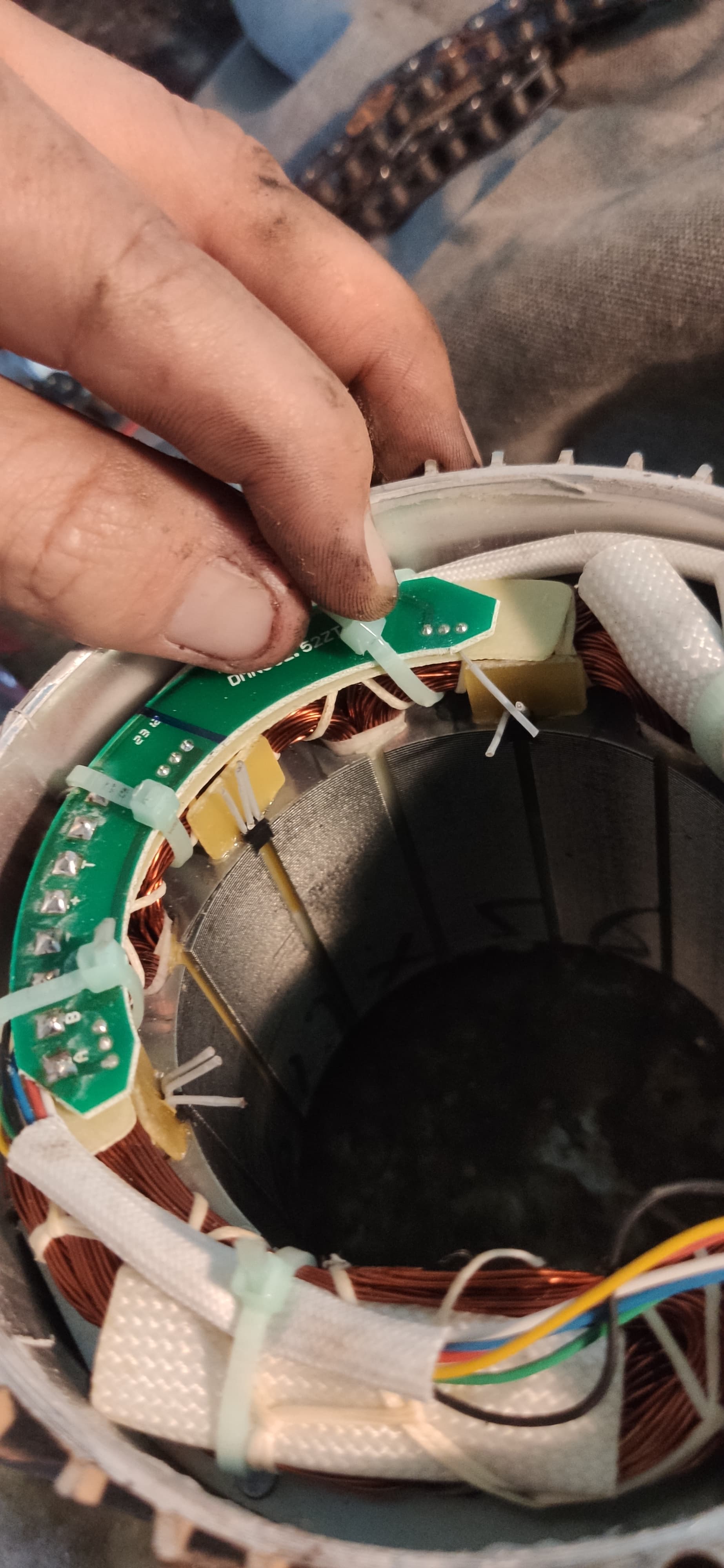

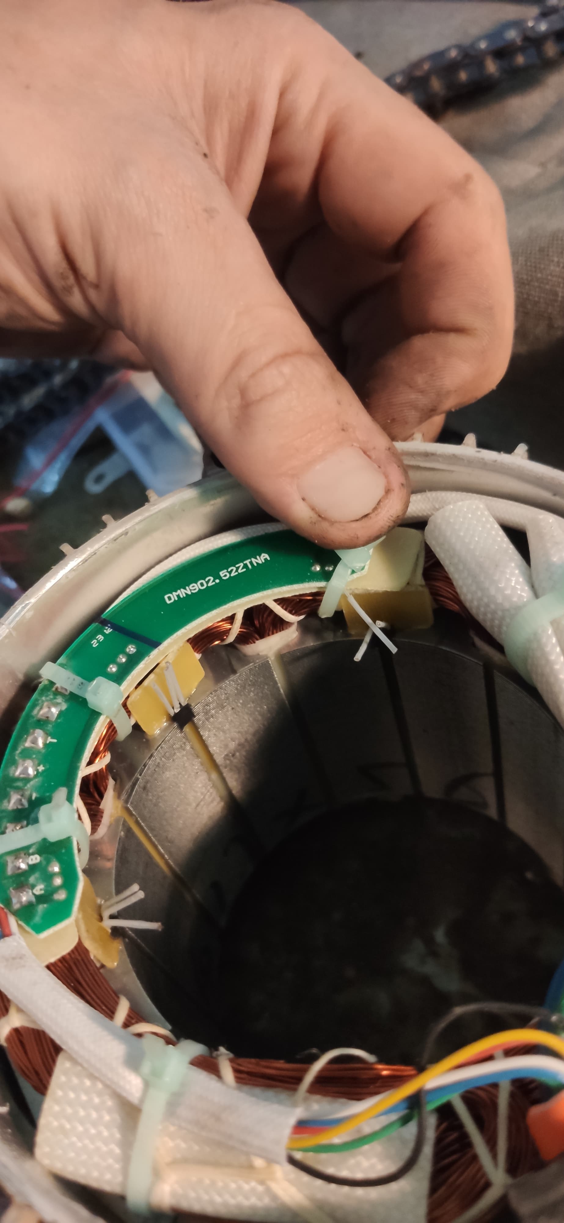

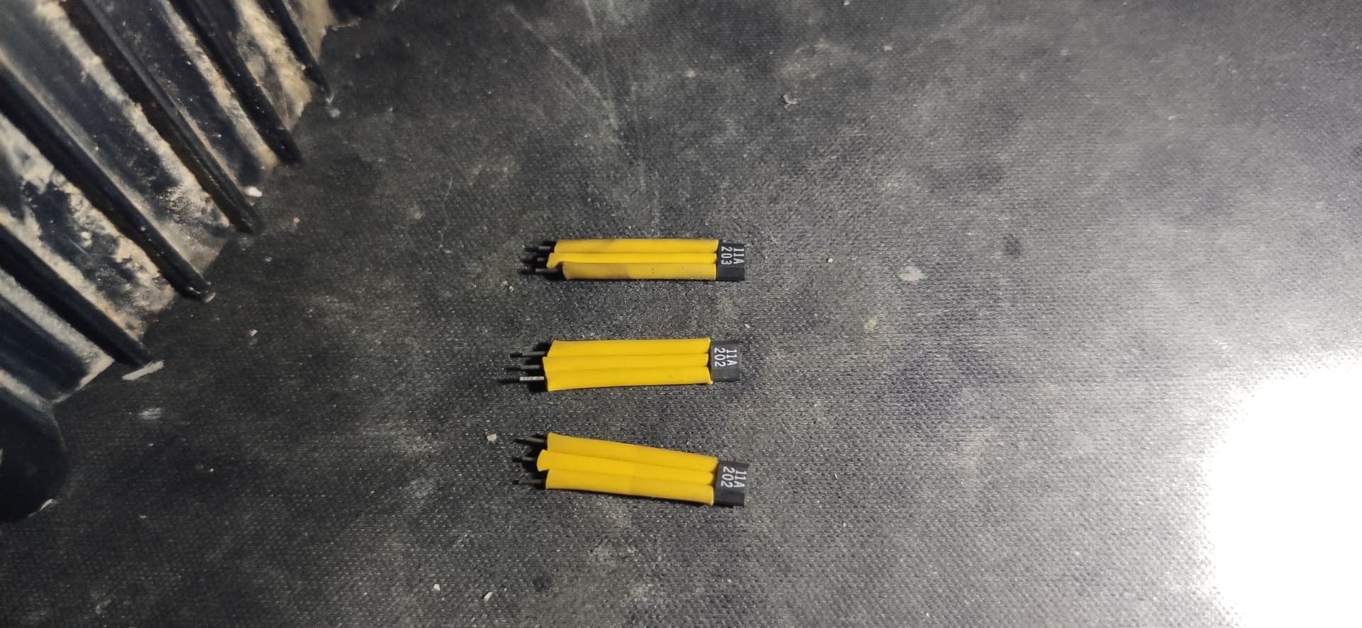

Étant un mec très fin, j’ai enculé les halls au démontage (car le dit démontage nécessite de taper très fort l’axe moteur contre un bout de bois pour décoller les flasques, façon homme des cavernes). J’ai donc dû en ressouder.
À l’inspection, j’ai été surpris de constater l’utilisation de zip-tie qui plus est pas du tout serrer et un brin de corde cassé. Du coup, je me suis permis de tout remonter au zip.

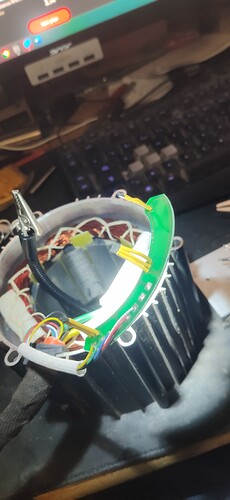

J’ai pris le nouveau thermocouple dans mes pièces d’imprimante 3d, le bout est encastré dans une capote d’inox, ça fait du 100k ohm @ 25°C ce que vesc tool gère. Une tête d’imprimante monte à 250°C alors ce sont pas les 80 du moteur qui vont poser problème.
Les roulements de mon attache de bras oscillant étaient morts donc j’ai décidé de passer sur un palier. J’ai utilisé un gros morceau de laiton au bon diamètre externe, j’ai fait un trou de 10 au milieu et poser un téton de graissage. Pour l’instant, j’ai de nouveau plus de jeu.
J’ai plus de vernis donc obligé d’attendre.
Bon ma réparation est partiellement un échec car j’ai toujours pas mes sensors, qu’a cela ne tienne, je suis passer en HFI. Au moins mon nouveau thermocouple fonctionne bien.
J’ai complètement verni les internes, remonté le moteur, jointé les flasques, compenser à la petite rondelle un jeu latéral du rotor trop prononcé à mon gout, visser des petitse m3 pour empêcher que le roulement d’axe sorte de nouveau par l’avant (du fait des coups de marteau du rotor dû a au jeu latéral), injecté 50 mL d’huile de boite auto’, motul ATF pour le coup.
