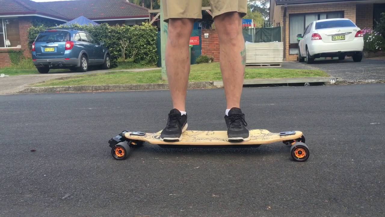

Avec la vente à l’unité des trucks, mounts et drivers Evolve, je me demande ce que donnerait une Vanguard ultra souple et sympa pour le carve et la balade, croisée avec des trucks Evolve et tout ce qui les accompagne.
A votre avis, c’est jouable et ça pourrait donner un look sympa ? Des trucks Evolve GT monté sur Vanguard (donc pas drop through) ça se fait ?
Ma réflexion est inspirée de photos sur le groupe Facebook (Myce Mars) :
Pour 220€ chez William on a les 2 trucks + 2 mounts Evolve GT
J’ai une flex 1 la moins flex et la plus longue, du coup je me dis qu’avec ces trucks larges comme le cul de Kim K, ya peut être moyen que ça choque pas au niveau esthétique (car ils sont vraiment larges ces trucks)
Tu peux tjs les mettre drop mount ? J’sais pas quelle largeur ils font… Ça ne m’a pas choqué perso sur la mienne
Il font bien plus que 180 mm je crois. Et non pas de drop mount sur une vanguard, je vais pas aller creuser dedans. Les trucs Evolve GT avec des roues Street, c’est pas la même chose que les trucks Bamboo Gen 2, ils sont larges car ça marche avec les roues All Terrain (vu que sur GT tu ne changes plus que les roues et non les trucks & roues)
Mon idée était d’utiliser tout le setup déjà prêt (dual, mount, etc…) dans la boutique Evolve, pas de bricoler a partir du gen 2 qui est single et moins standard je pense
Ben ça se fait, après c’est easy à défoncer le passage du drop Moi je dis tente-le !

Pour info les truck de la GT font 220mm de largeur et la Gen2 d’évolve 180mm de large.
Évidemment la Gen 2 pompe mieux que la GT mais ça n’enlève en rien au sensations de carving juste la GT tourne plus à plat de part sa largeur… enfin werewolf faudrai que tu viennes tester ma GT pour te faire une idée du type de ride avec les double bushing .
En fait j’ai était séduit par la GT car j’aime les plateaux rigide avec des trucks desserré, après avec un léger flex comme sur la bamboo GT c’est sympathique aussi. Les premieres evolve était en topmount ils ont changé car pas stable à haute vitesse mais trucks moins large que la GT.
J’ai eu la bamboo gen 2 pendant 15j,etj’ai pas trouvé désagréables les trucks Evolve. Certes, c’est bien différent.
Et j’ai aussi fait quelques centaines de km en Vanguard électrique flex 1, avec des Caliber par contre … Une version hybride des 2 me tente, surtout que c’est pas si compliqué vu qu’on a toutes les pièces ou presque
