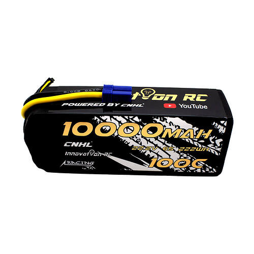

Le sag est simple fonction de la résistance interne de l’accu’, deux solutions (qui sont au final la même) 1/ prendre un accu’ qui décharge a la mort 2/ Multiplier les « P » su pack. T’aura bien plus de sag et de vieillissement/chauffe avec ta 13S4P full stresser a sortir « que » 140A qu’avec des bonnes lipos capable de 200-300A continu.
Il faut simplement bien s’occuper du pack.
- JAMAIS sous 20% (3.5v en lipo)
- JAMAIS stocker décharger ou charger, dés que ca roule pas pendant plus d’une journée c’est voltage de stockage, 3.7-3.8v pour tout le monde
- Idéalement jamais de full charge mais dans les faits il faut parfois le faire pour équilibrer les cellules.
Mes packs de lipo ont maintenant plus de 5 ans, j’ai perdu « que » 15% de capacité, ils déchargent comme au premier jour, tous tournent sur tout mes builds (street /mtb/trike/bmx) et pas un pétou de gonflement. Je ne suis pas spécialement pro-lipo c’est juste que pour ce que tu veux faire c’est trés objectivement impossible de faire autrement
x3 :
- 18S10AH, (666Wh
- 350 euros
- 3.6kg
- vendu comme 1000A bon… les comptes sont pas bon mais je pense que comme dirait rolls royce « la puissance est suffisante », elles seront pas stresser par tes 200-300A quoi.
- Séparable en deux comme un livre pour avoir que 3s d’épaisseur
J’ai pas chercher plus que ca ya trés probablement mieux ailleurs mais tu devrais vraiment considérer l’option je pense.

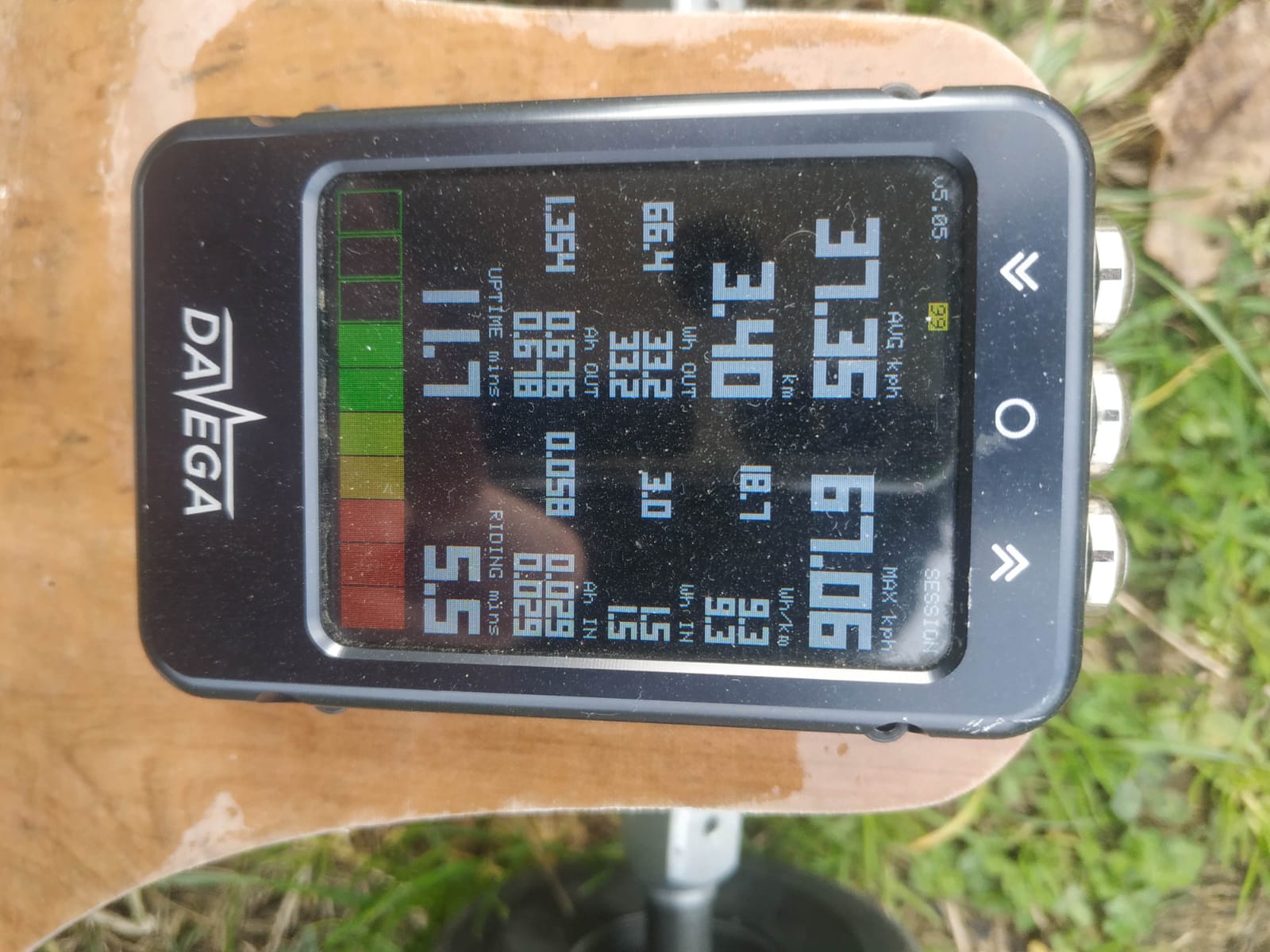

Cette board à 800 km (de bitume) dans les pattes, à raison de 17 km de trajet quotidien, et pas une seule panne.
Niveau top speed on est sur du 70 km/h avec un gear ratio de 18/36 : 67 km/h avec gear/ratio de 18/40 (plus adapté pour l’urbain) :
Niveau autonomie on est sur : entre 20% et 30% de conso de la battoche pour 17 km, avec mes 90 kg et une vitesse moyenne de ~ 25 km/h.
