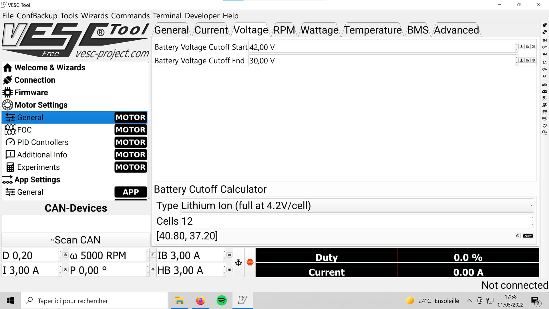

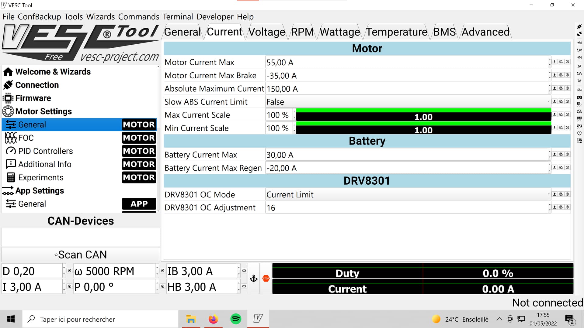

Bonjour je suis novice j’ai casé ma tirelire vendu un gosse et acheté du matos et l’ai monté sans poser de question a qui que se soit…
Pour la partie électronique:
Plusieurs mois d’attente avant de tout recevoir tout monter et plusieurs test la galère commence.
Perte de freins mais toujours possibilité d’accélérer à plusieurs reprise puis de nouveaux bidouille des paramètres tout va bien et tout à coup.
Jusqu’à il y a quelque jours perte des freins de nouveau en descente avec virage en ville en pleine circulation avec ma chérie derrière elle en trottinette électrique. Donc pour évité tous sur-accident j’ai foncé dans un mur à près de 25km/h.
Tout va à peut près bien j’avais casque coudières genouillère et gants trucks avant HS casque HS.
D’âpres flipsky problème de commande perte de signal.
D’après Overion avec qui j’ai échangé par mail problème de compatibilité batterie fsesc
