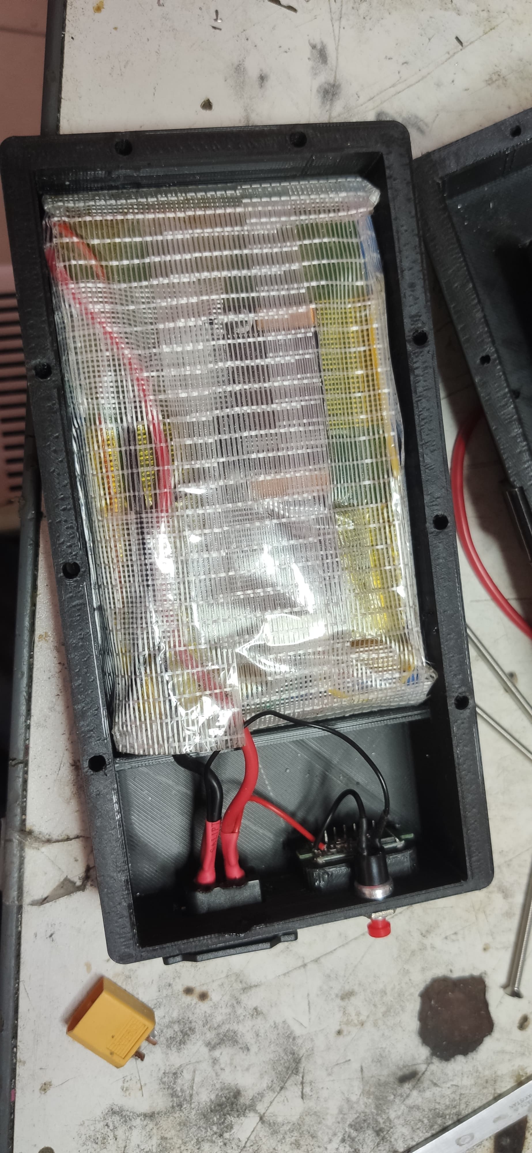

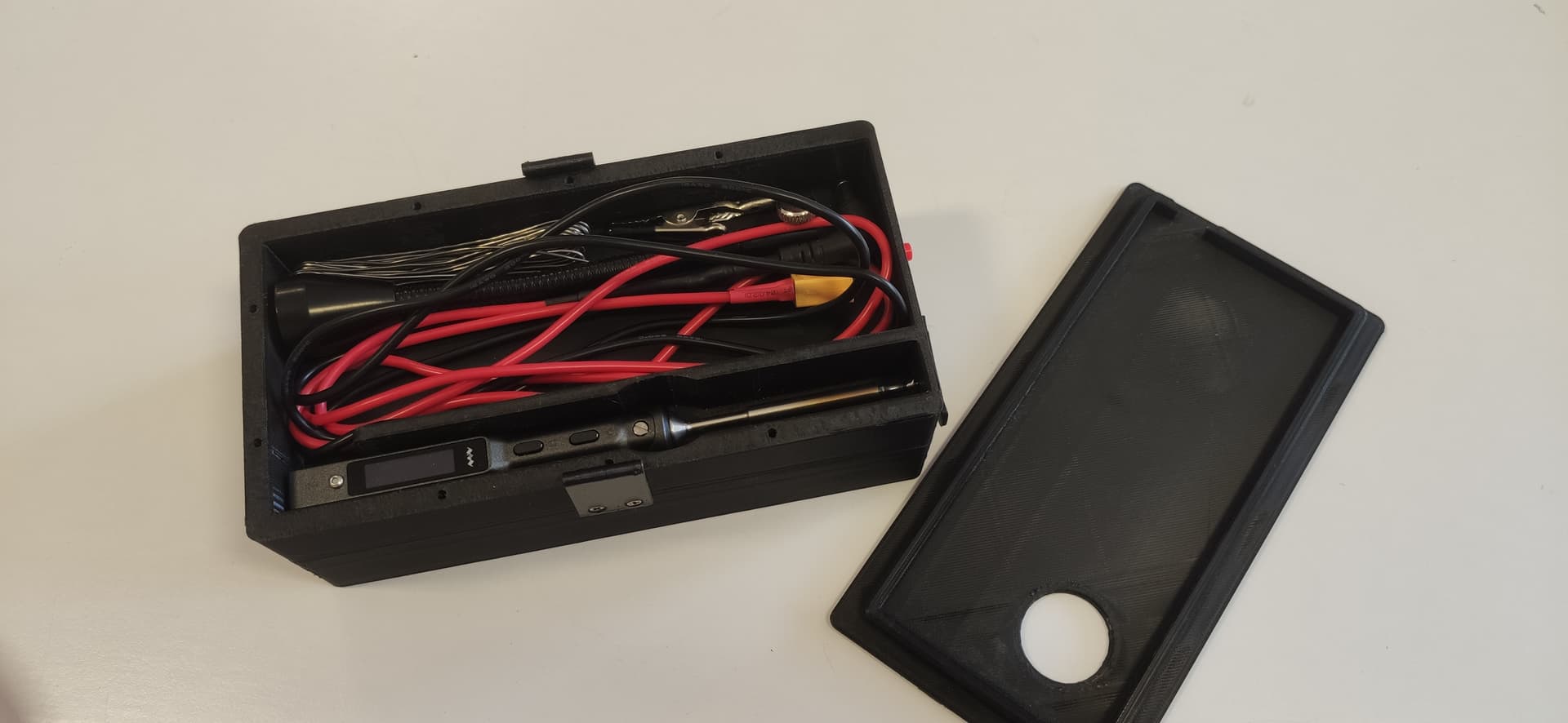

6S1P de 40T parce que j’en ai plein.

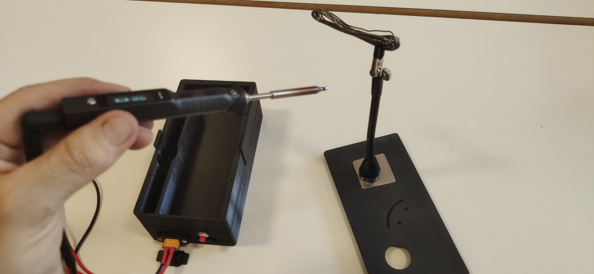

Le mighty TS101

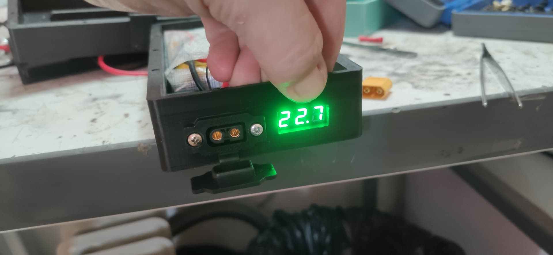

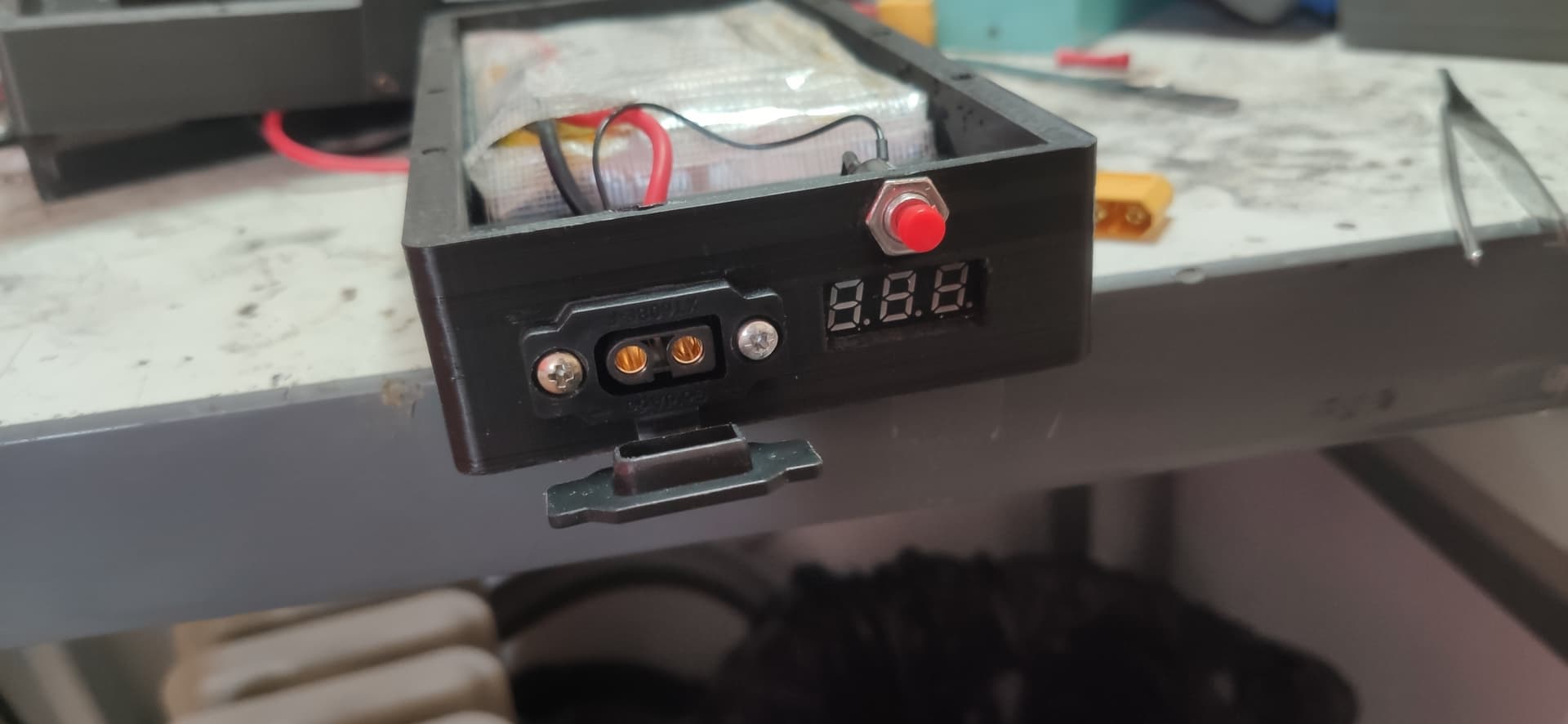

Une prise xt60 « mural » brillamment michetonné à l’ami @tignous
Voltmètre via bouton momentané volé sur une alim de je sais pas quoi pour savoir où j’en suis

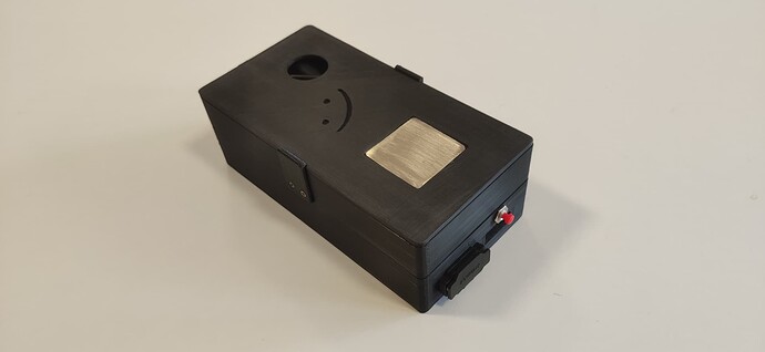

Support magnétique et pince sur une petite plaque de nickel venant d’une bande à spotwéldé pour buildé des packs.

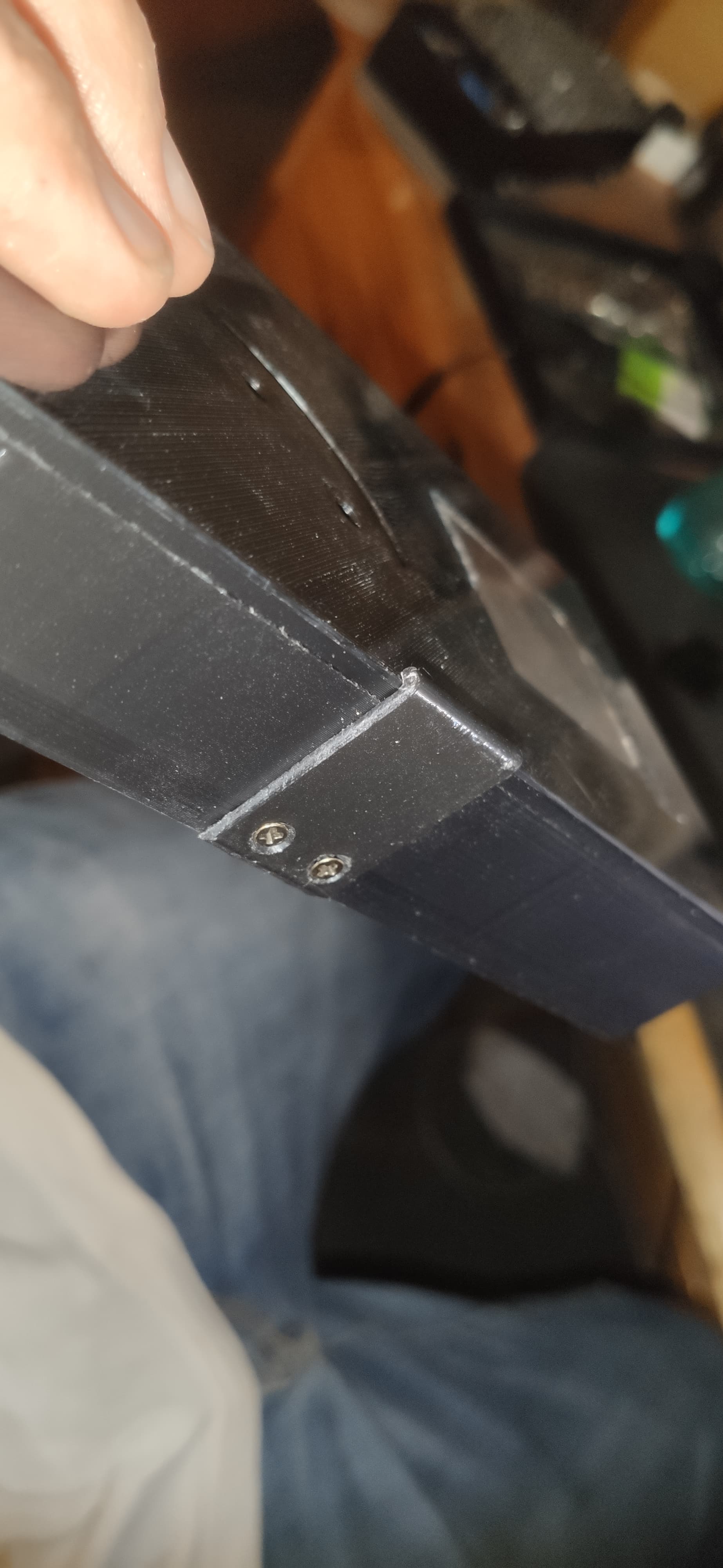

Ça s’ouvre simplement en passant un doigt dans le trou et en écartant un des deux crochets.
A jeter dans le sac avec le reste.
Pourquoi pas mettre de quoi charger un téléphone et également en faire une powerbank, y’a la place.
(Non le fer rangé chaud ne risque pas de fondre la boite car seul la pointe touche et la zone et protéger avec un bout de nickel.)
