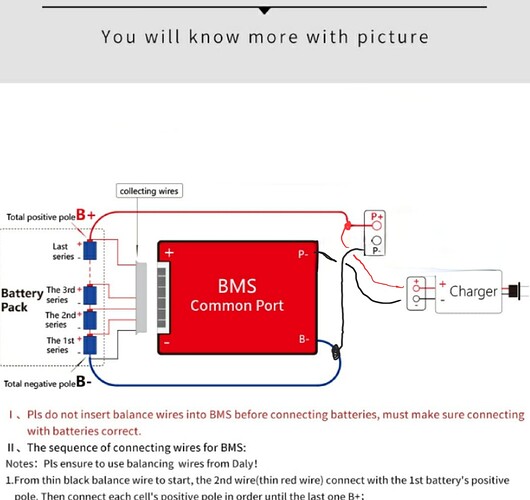

j’utilise ce genre de bms bt ca permet de suivre l’état des packs il te permet aussi de faire de l’équilibrage sans charger.
Je suis sûr à 95% des soudures, je vais quand même vérifier car pendant ma dernière session, j’ai logué 2 LOW_VOLTAGE furtifs (genre 15v alors que la batterie était dans les 35v).
Niveau BMS, tu me conseille quoi ? Un smart BMS avec le plus petit ampérage possible ?
Perso je te conseillerais les BMS ANT, qui sont ceux que l’on retrouve sur les surron et dans mon entourage de riders et de builders. La plupart mettent des ANT car plus fiable et BT et pratique
J’ai personnellement un daly, ça le fait aussi mais ils sont chiants avec un petit bouton là ou ANT tu n’a rien à enclencher.
