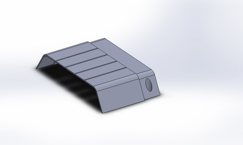

au sujet du boitier, je n’ai lancé encore aucune impression 3D car je suis toujours dans la modélisation…
