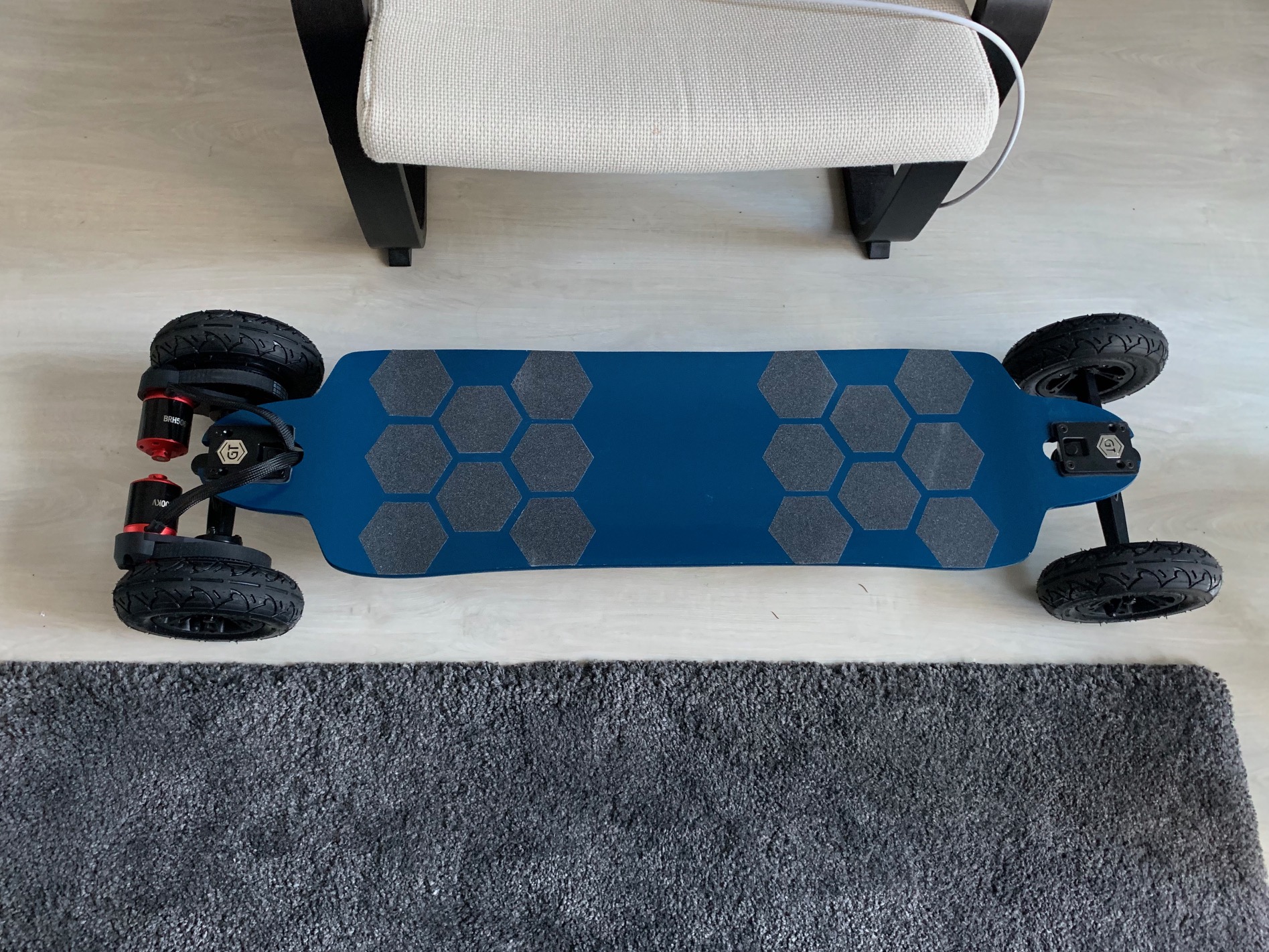

En attendant les dernières pièces (batterie, boitier et Unity), j’ai fait un montage à blanc pour voir ce que ça donne.
Pour le grip tape j’ai imprimé un patron, tracé au dos du rouleau et découpé aux ciseaux qui sont allés porter plainte contre moi juste après pour maltraitance. C’était un peu long et chiant, mais le résultat est largement acceptable, après on aime ou on aime pas. Je me tâte à rajouter du grip tage sous différentes formes, je sais pas encore. Le truc c’est que la peinture bleue à l’air assez merdique, ça marque direct au moindre choc.

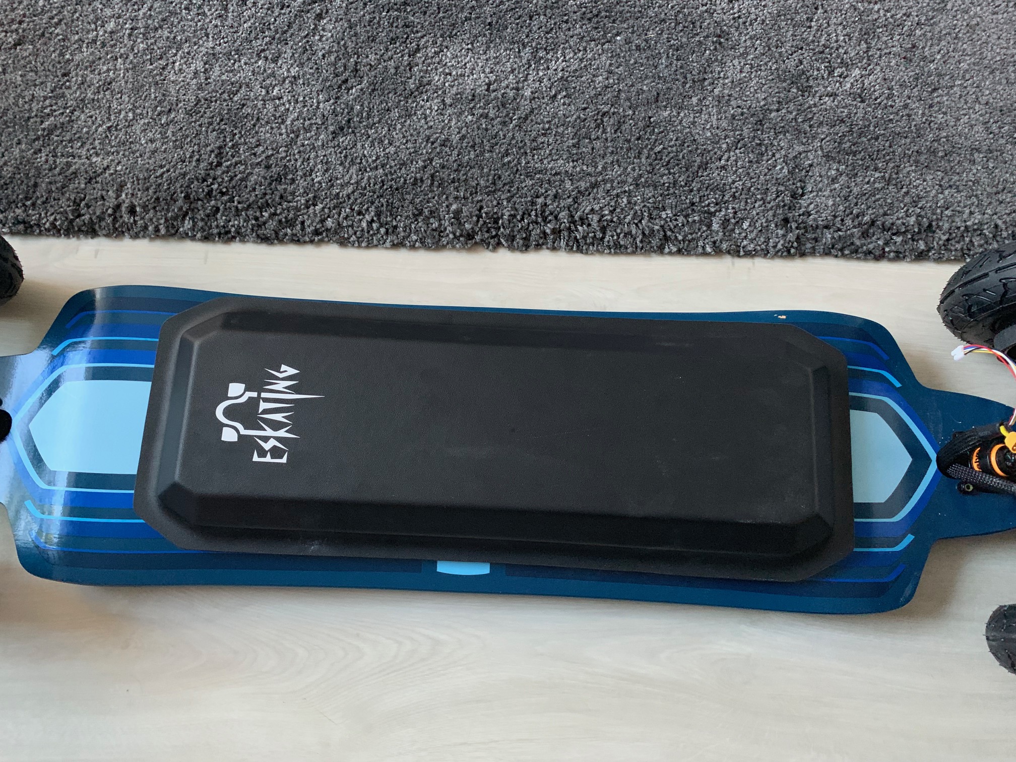

Comme je suis pas super bien équipé niveau outillage et que je manque d’expérience j’ai trouvé un ami bricoleur (le mot est faible, le gars est impressionnant de savoir faire).
Fixation de la batterie avec sangles découpées dans de la tôle et recouvertes de feutrine.
Les sangles sont vissées dans des inserts bois comme le boitier.
Le BMS est dans la batterie, coté planche, et je n’ai pas mis de mousse à cette endroit pour éviter toute pression de la planche, même si elle n’est pas très flex.
Percage du boitier et de la planche pour y mettre des inserts, passe-fils, prise de charge, bouton on/off et installation du tout avec le unity et le rx fixés dans le boitier au dual lock. J’avais testé branchements et réglages la veille.
Et… Fin du montage!
Je serai très curieux d’avoir des retours, savoir ce que vous en pensez parce que je partais de zéro niveau expérience, et même si c’est pas du vrai DIY et plus de l’assemblage, je me demande toujours dans un coin de ma tête si j’ai pas fait une connerie quelque part…
J’ai fait un micro essai hier à minuit en faisant deux tours de rond-point donc je pense que je vais y retourner ce soir si la température descend. En tout cas je vous ferai un retour dès que possible.

Sur la vue latérale on voit bien le shape avec les bords relevés qui permettent de caler ses pieds et de savoir où ils sont positionnés sans avoir à forcément regarder.
Je le trouve assez large même si je n’ai pas vraiment de quoi comparer, malgré tout mes panards en 45 ont souvent les orteils qui dépassent. (24 à 25 cm de large, je viens de mesurer)
Ces mêmes bords concaves m’ont un peu compliqué les choses pour les sangles de la batterie, il a fallu prendre en compte l’angle des bords sous la board, même chose pour le boitier lorsqu’il a fallu percer le tout.
Au final je trouve que c’est assez réactif et d’un confort correct, qui autorise des petits bouts de sentiers à l’occasion. Je n’ai pas eu besoin de le recouper, que ce soit pour éviter que les moteurs touchent ou bien du wheelbite.
