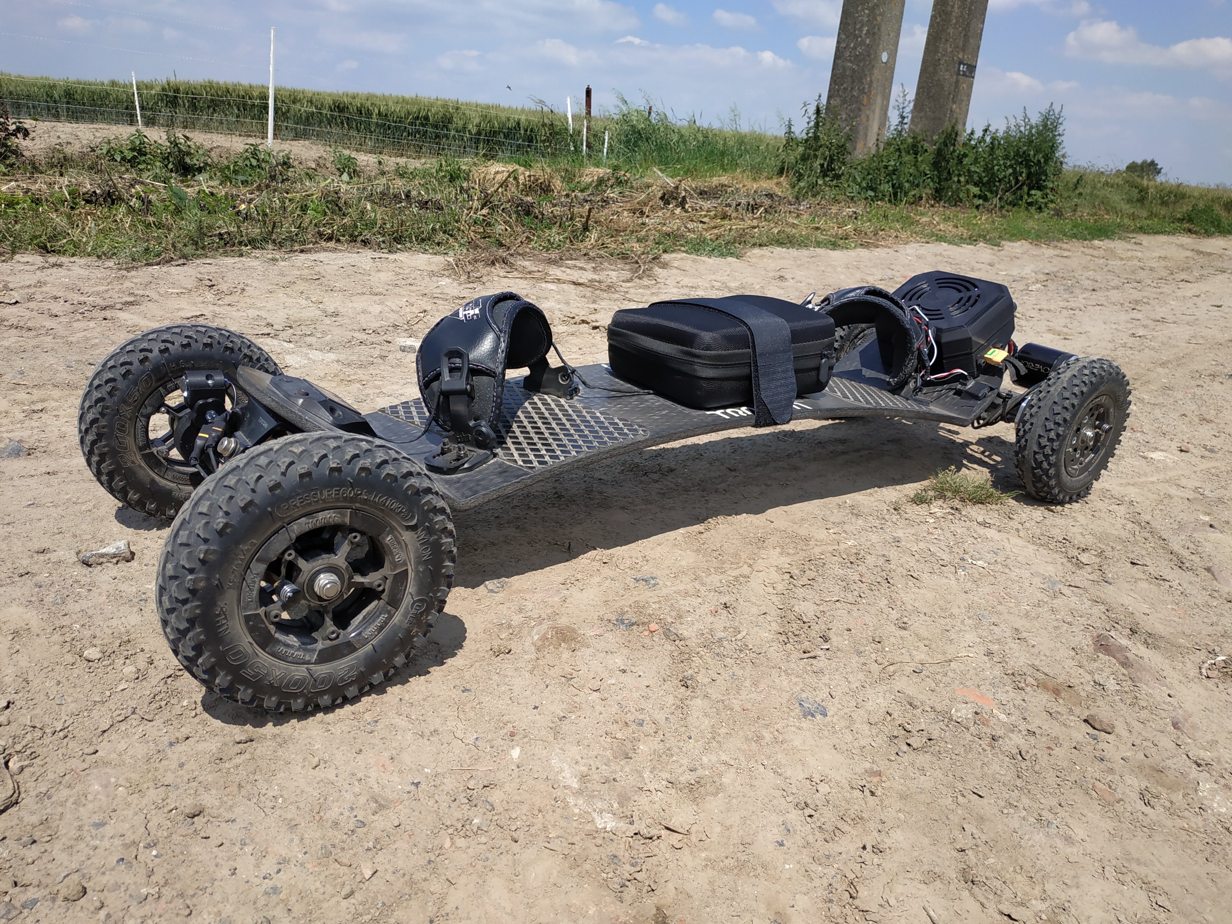

cela fait un moment que je n’ai pas trop avancé sur ma board (j’ai juste switché sur des MBS F5 et j’ai trouvé des straps velcro parfait pour monter la box sur le plateau), alors voici à quoi ressemble la bête dans son environnement naturel :

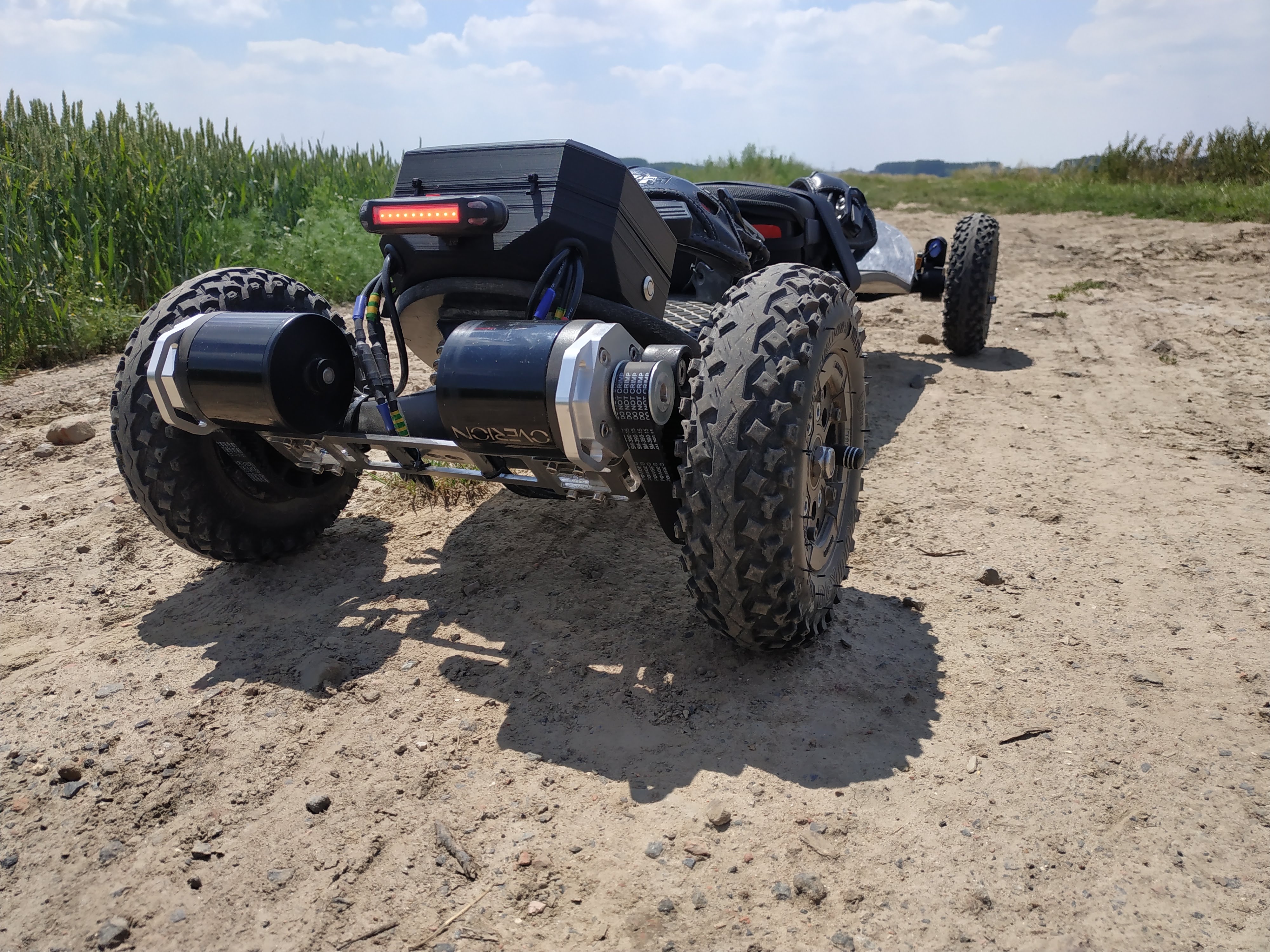

je me suis fait plaisir ces dernières semaines, j’ai complètement changé ma board, voici les nouvelles specs :
  • passage de 6S à 12S (2x Graphene 6S 12.000mah)
  • passage de 2x trackstar ESC à dual FSESC 6.6
  • passage à des mounts @IdeaTB
  • passage en mode courroie (ratio 4.62:1, roue: 60T, moteur: 13T)
  • passage sur un boitier batterie plus discret (marre de la boite à chaussures ^^)
Voici ce que ça donne en images :
J’avoue que je suis vraiment très content du résultat, le passage en 12S permet un ratio beaucoup plus agréable, j’ai enfin à la fois du couple et de la vmax, et les fsesc6 de chez Flipsky sont top (très silencieux).

La classe a Dallas…
superbe evolution ,les mount sont juste magnifiques…
épuré, simple et efficace :+1:
Good job.
cool, c’est quoi dans ton petit boitier à l’avant?
C’est un Battery Capacity Meter Riser que j’ai imprimé.
