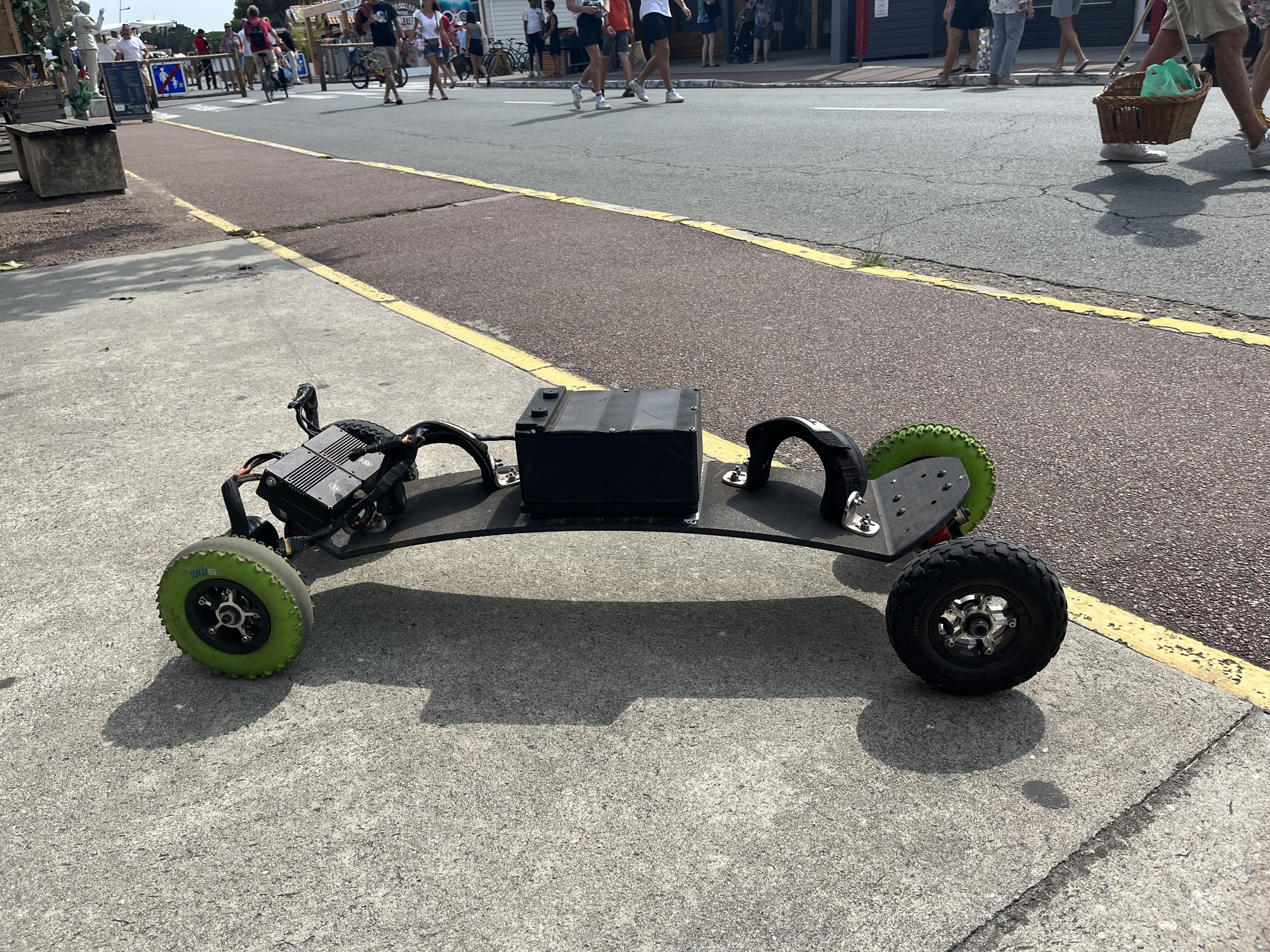

J’ai créé mon premier esk8 il y a 3 ans ans et, au fil du temps, j’ai tout changé sauf la planche. J’utilise désormais une mountainboard avec
- Dual motor Turnigy 168kv
- Dual FSESC4.20 Plus
- 3x Zippy Compact 8000 mah 3s1p.
- Planche longboard Madrid bien rigide
- Le kit trucks/motor mount/wheels de Flipsky (8'' Pneumatic All Terrain Tire Kit with 11'' truck and two battle hard – FLIPSKY)
- Des fixations recyclées
Je l’utilise pour mes déplacements dans le 91 et parfois sur Paris. Mais ce que je préfère, c’est suivre mes potes qui roulent en VTT dans la forêt, sur des terrains à relief ! Je pars avec 6 autres zippy dans le sac et en avant pour 30-40 km de ride !
Ca fait plus d’un an que je n’ai plus procédé à des modifs et j’ai envie de passer sur une vraie bonne planche/trucks/roues. J’aurais bien gardé les roues vendues avec le kit flipsky qui sont pas mal mais je n’arrive ni à enlever la totalité des vis qui tiennent les deux parties de la jante puisque pas de vis de mauvaise qualité, ni à enlever les roulements de diam.10mm qui ne vont pas avec un éventuel truck de diam. 12mm… J’essaierai peut-être de les détruire, au dernier moment !
