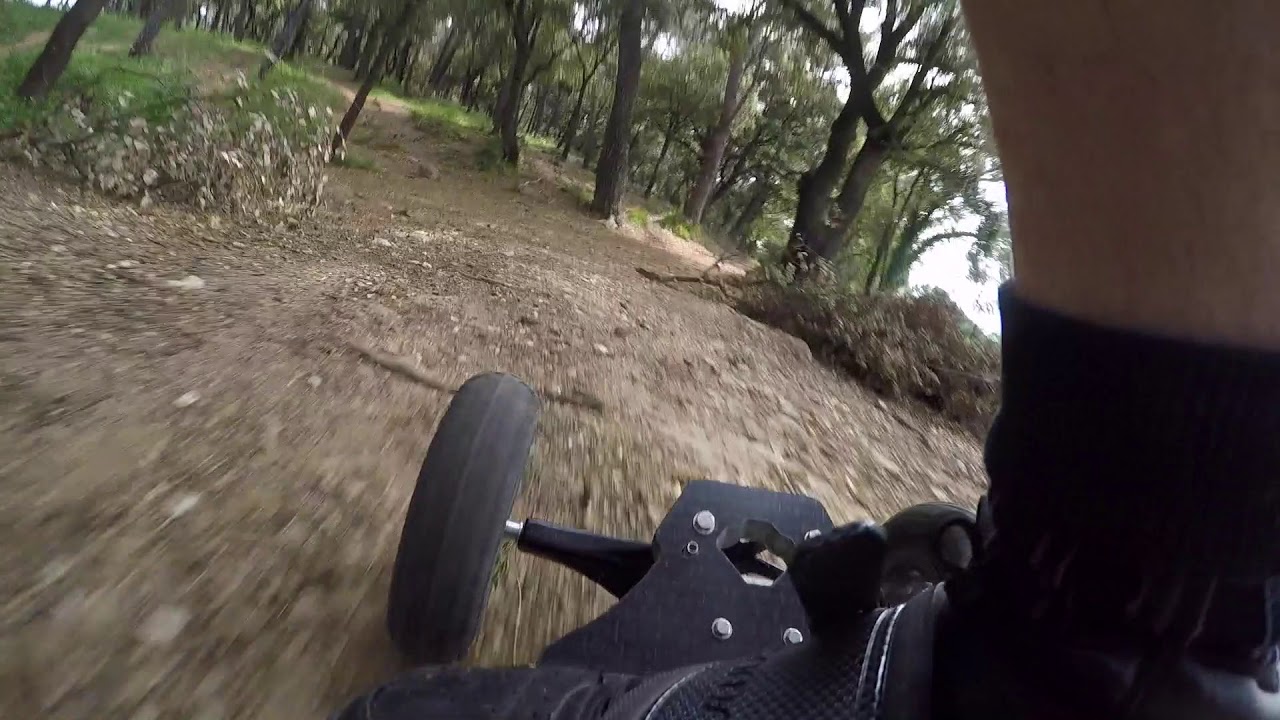

Sur la vidéo ci-dessous (ok elle est pourrie mais elle illustre bien le pouvoir de franchissement), c’est des ESC 6S sensored en 14/45 avec 190kv. Je ne m’aventurerai pas dans ce coin avec les FOCBOX. La build qu’elles équipent tire « un peu plus long » avec un gear ratio théoriquement plus favorable à la Vmax qu’au couple, mais à mon avis cela n’explique pas tout.
Je n’ai pas essayé les FOCBOX en BLDC pour comparer si c’est mieux.
