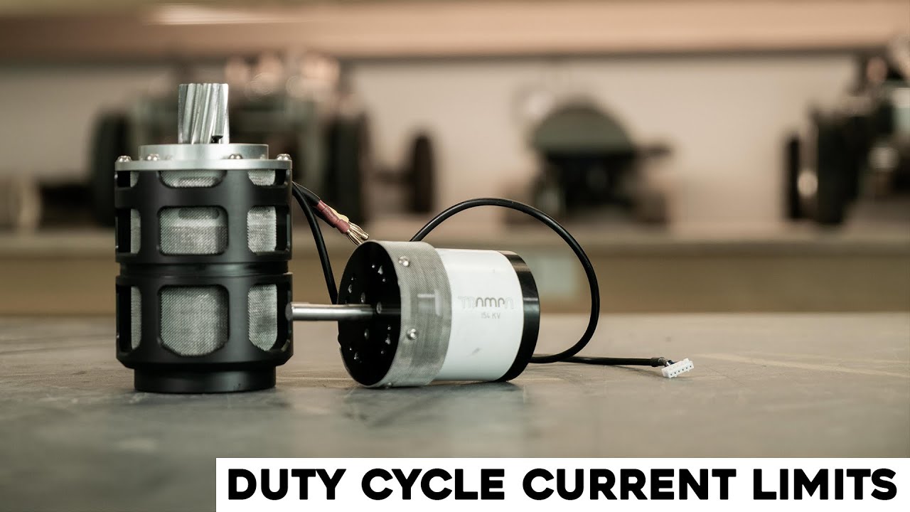

Dans le Vesc tool, Duty Cycle a mettre a 85%, et non pas a 95% par default.
Ce que cela va induire, c’est que plus tu atteinds la vitesse max, plus l’acceleration va se ralentir, et donc plus de woobles de tares en arrivant a cette derniere.
Oui, mais tu vas aussi perdre en Vmax.
Il semblerait que 90% soit le consensus.

C’est un gear drive, 59 tooth straight cut, 2 moteurs 6376 160kv dc.
Batterie 2x 20000 mah turnigy.
La télécommande dit 41kmh mais les radars auto aussi, j’ai bien mis la bonne taille de pneu.
On m’a déjà fait changer le duty cycle a 85%, j’ai senti une légère différence mais c’est encore flippant.
