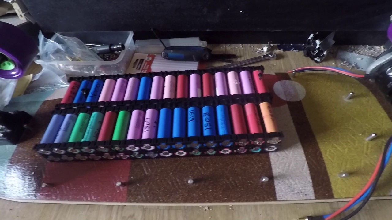

Une batterie avec des cellules de récup’ dans des batteries de portable ou de perceuses avec un petit bms pas cher

“Une batterie avec des cellules de récup’ dans des batteries de portable ou de perceuses avec un petit bms pas cher” Il me semble que les gens en sont revenus de ces batteries construites avec des cellules usagées de recup. Car la puissance délivrée n’est pas suffisante dans la plupart des cas et parce qu’il faut des cellules de même modèles et non pas un panache de tout ce que l’on trouve à droite à gauche et il faut que les cellules soient encore en forme et avec un nombre de cycles de charge restants assez équivalents (sinon des problèmes dans quelques semaines/mois). Après ça, c’est bien d’avoir les cellules mais les assembler sans faire n’importe quoi et sans mettre le feu ensuite, c’est une autre histoire, qui coûte là encore du temps et de l’argent.
Dans le cadre d’une petite batterie je ne pense pas que ce soit un si mauvais plan de faire un pack de récup’ car c’est plus facile d’avoir les même cells au même stade de leur vie. Il faut juste savoir quoi et ou chercher.
Mais tu as raison, le DiY c’est worth uniquement s’il n’y a pas d’erreur dans le process, ça dépend donc du niveau de ressources humaine/matériel/intellectuel du DiYeur en question. Et ça … je ne peux pas me prononcer dessus.
On trouve rarement 20 cellules dans le même appareil ! (Et 20, ça reste pas assez je pense) donc réparties sur plusieurs appareils, aucune garantie de l’état de vie des cellules au global, car tu ne peux pas savoir si les appareils (même de modèles identiques) ont été utilisé de la même manière à la même fréquence et pendant le même temps.
@Cathode : C’est quand la dernière fois que tu as vu un build vraiment fonctionnel, même petit, marchant bien avec des cellules de récup dépareillées ? Moi jamais depuis que je suis le esk8 mais par contre, j’ai vu plusieurs builds de mecs qui essaient et abandonnent au final ou alors le truc est fini mais ne marche pas bien du tout. Ce n’est parce que d’autres abandonnent qu’il ne faut pas essayer soi-même (et heureusement !) mais dans le cadre d’un budget très (trop) serré et sans aucun outillage/expérience pour spot-welder, ça me paraît une mauvaise idée.
Encore une fois, les cellules dans les pc portables ne sont sûrement pas (mais je ne suis pas allé vérifier) assez puissantes pour notre utilisation.
Exact, c’est pour cela qu’il est important de test chaque cell en sachant leur specs avant de faire quoi que ce soit.
Même si c’est du low discharge y’a toujours moyen de contourner et de multiplier les S pour moins a avoir d’amps a donner ou les P pour repousser la limite de décharge.
Typiquement une 10S4P en cells type laptop soit 5A c’est déjà 3,7x10x20 = 740Watts. Ça permet l’utilisation d’un ESC esk8 chinois rated en 10S max type meepo, a condition d’accepter un boitier un peu plus épais +risers pour que ça passe sur un 29". Certe ça vaut ce que ça vaut mais au moins, c’est optimal.
(C’est réglable le battmax sur ces ESC la ?).
Avec 400 boules entre ça ou deux lipos (a déplier pour optimiser la place) y’a pas vraiment de choix possible.
Après effectivement ça demande de l’investissement, de la chance (disons le), des connaissances, de la methodo, du temps. Du DiY quoi, je dit rien de neuf. (enfin j’espère)
