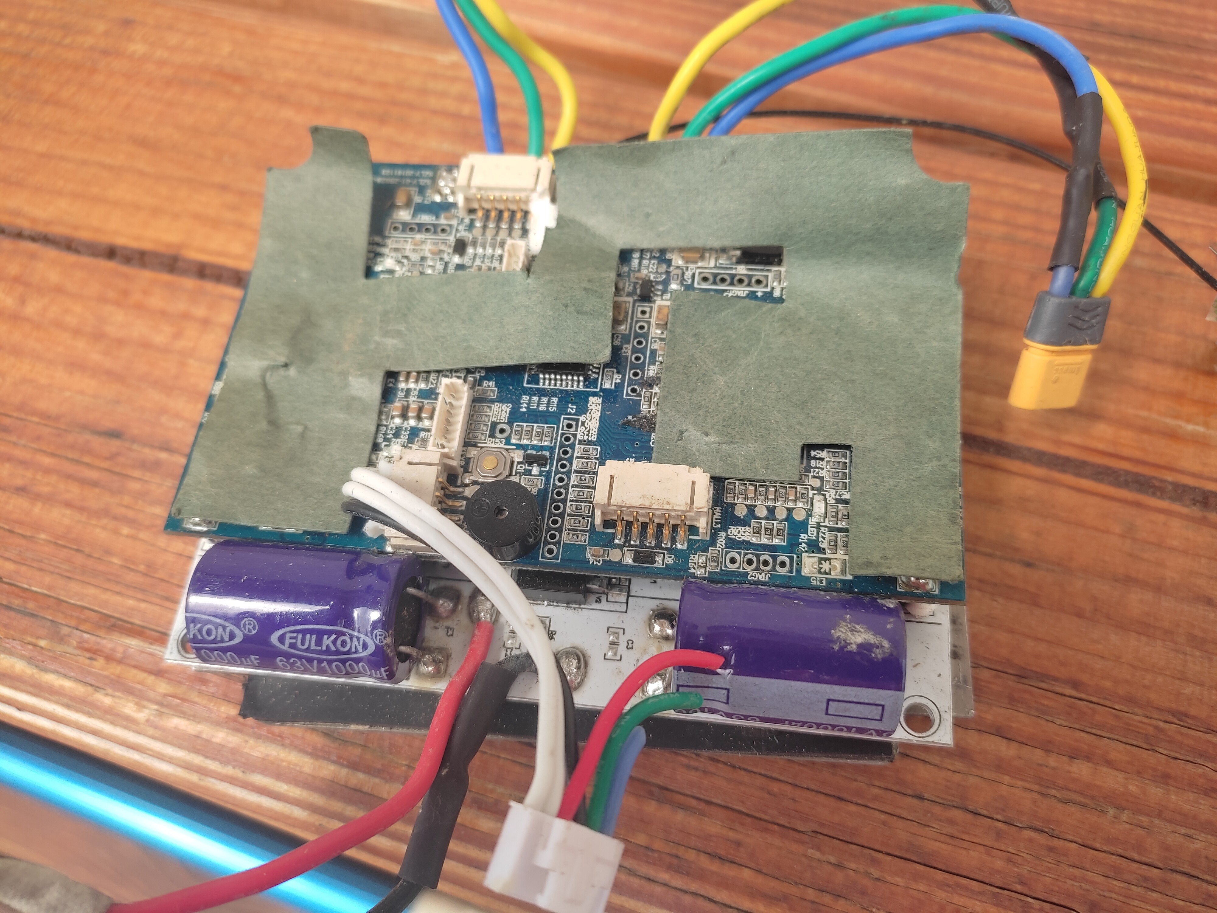

après un ride sous la pluie, la planche s’est arreté. J’ai donc démonté pour regarder et j’ai malencontreusement grillé l’esc; je l’ai remplacé par un modèle « chinois ».
au démarrage les moteurs « grondaient » puis lancé étaient plus silencieux.
j’ai ridé un moment comme ça mais pas beaucoup de bornes. Puis la planche s’est mise à couper sans prévenir.
J’ai noté à l’époque qu’en mode medium ça ne se produisait pas. juste en mode « high ».
Aujourd’hui, elle ne démarre plus.
Tension en sortie de batterie 38V et quand je connecte l’esc, ça chute à 12V, je ne comprends pas (suis mécano à la base).
L’esc aurait-il un problème car non adapté? si c’est le cas, quel ESC fiable pourrais-je installer? j’ai vu le Maytech MTDU30A Dual 30A Drive.

Le grondement est du aux capteurs hall qui ne sont pas ou mal branchés. L’esc est donc en mode BLDC et non FOC . Qui plus doux et silencieux…
Et éventre ta batterie , pour voir si une cellule est dessoudée ou défectueuse. Les les mesurer individuellement . Tu as une photo de ton esc ?

Aussi en attendant d’avoir une batterie refaite à neuf, je m’interroge toujours sur ces capteurs à effet hall vu que je ne sais pas si je les avais branché conformément au schéma. y a t il une procédure pour les synchroniser avec l’esc? j’ai vu des tuto sur un moteur de brouette où les capteurs bien que correctement connecté soient complètement à l’ouest. J’ai noté la présence d’un petit bouton poussoir (juste au dessus du gros cylindre noir). à quoi sert-il? une idée?

pour le 1er esc , c’est le même que le tien , juste miniaturisé . meme code couleur, ordre de phases et hall …
pour le 2eme je connais pas .
pour le hall sur esc chinois, il faut faire toute les combinaisons pour trouver la bonne . c’est chiant …

j’ai branché direct le chargeur à l’esc et ca fonctionne sauf que quelque soit les branchements des prises hall, ca grogne!!!
tu dis c’est chiant à trouver l’ordre des phases, y a une méthode??
Édit: j’ai fais des essais en essayant les 6 combinaisons. Aucun résultat probant toujours la grogne.
J’ai ensuite réalisé un petit montage avec 3 LEDs et la séquence semble correcte d’après les infos que j’ai trouvées sur le net.
J’ai comme l’impression que l’ESC n’est pas dans le bon mode. Quid du bouton poussoir? Faut il schunter quelque-chose ?
le BP sert a l’allumer , et le mettre en mode couplage ; comme la remote. j’ai aussi un esc en panne qui ne reconnaît plus les hall . je sais pas pourquoi .
et un ou les couleurs des phases ne correspondaient pas a celles de l’esc
j’ai du faire , du moteur > esc : Bleu>vert , vert>jaune , jaune>bleu

J’ai essayé ce branchement et nada.
J’ai l’impression que les halls ne sont pas reconnus.
J’ai commandé l’ESC en premier lien, il arrive ce soir, je serai vite fixé…a suivre
Voilà c’est réglé avec cet ESC

celui que tu as recu est plus simple à bricoler surtout pour la modif des shunts …
Il est pas en panne il ne gère plus les halls😜
Y a quoi a shunter là dessus?
si tu manques de puissance max , tu peux augmenter le courant dans les moteurs en modifiant les shunts de mesure de courant de l’esc . en fait tu le gruges en autorisant un courant plus élevé que celui pour lequel il a eté programmé . mais testes déjà comme ça , ça suffira peut être .
